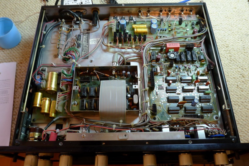

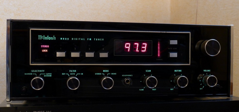

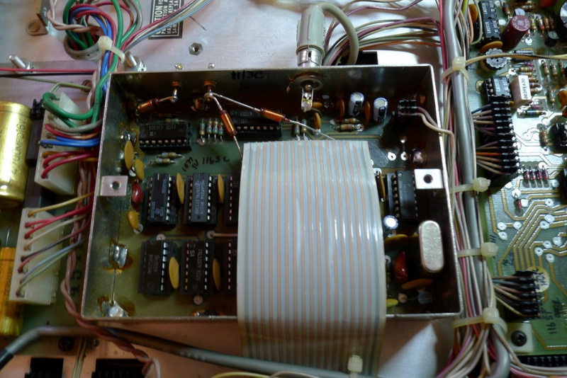

Je fais dans le gros tuner en ce moment, voila un autre tuner réputé, le McIntosh MR80, un tuner faussement numérique, il utilise en fait un compteur transformant par l'intermediaire de pas moins de 15 CI un signal provenant de l'étage front end en affichage digital. il était malade, canal gauche manquant en stéréo mais présent en mono et plus d'affichage de la fréquence qui restait figé à une valeur aléatoire... après m'être bien battu avec le compteur de fréquence il a rendu les armes et le voila resplendissant comme au premier jour (ou presque car il date du début des années 80...) Très belle signature sonore, une belle présence, silencieux, délivrant un beau grave, un tuner de qualité mais aussi une belle usine à gaz… !

bel objet ! :cool:
une question, à quoi sert le bouton "scan" ?
OLDMARANTZ
Messages : 2188
Re: McIntosh MR80
Message par OLDMARANTZ »
il permet de choisir la vitesse à laquelle se fait le scan lors de la recherche auto par les touch up et down

C'est aussi bien rempli qu'un ampli.....
certainement pas évident à dépanner..

Sans vouloir être présomptueux ce n'est pas un tuner de newbie, Service manual obligatoire sinon on est complètement aveugle, et les McIntosh en général sont beaucoup plus délicats à dépanner que les tuners japonais, ils n'ont pas de sérigraphie sur les cartes, les points de repères ne sont pas évidents à trouver, le service manual fait lui aussi un peu usine à gaz, beaucoup de connectiques sources d'emmerdes potentiels, des câbles rigides et cassants, bref il vaut mieux savoir ou l'on met les pieds...

Effectivement je rejoins Jean, en fait je n'aime pas trop dépanner du mac on s'emm. souvent plus qu"avec du Japonais de la même période... (connecteurs de qualité moyenne et fils cassants, peu d'indication, pas de sérigraphies, des composants très communs...) le mythe en prend un coup j’arrête là.
Ca reste un appareil avec une belle signature sonore mais j'ai entendu beaaaucoup mieux...
