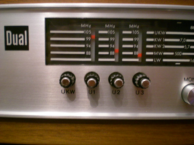

Bonjour ,
suite aux conseils de Klemp et delseproject ( :merci: ) j'ai acheté ce petit tuner .
Quelques photos pour le moment .
:love:
Qu'est ce c'est beau
J'en connais une à qui cela va plaire ...
Je l'ai ouvert avant de le démarrer ,tout semble ok à part de la poussière ,ect .Un petit nettoyage s'impose ainsi qu'un peu d'ébénisterie légère.
Premiere écoute rapide ,la voie droite ne fonctionne pas :cfou: . C'est juste la faute du cordon Din ,ouf .
Il semble avoir une bonne réception et un bon "son" .
Je vais faire un Cr plus détaillé lorsque je l'aurai remis en forme .
Je suis content . :genial:

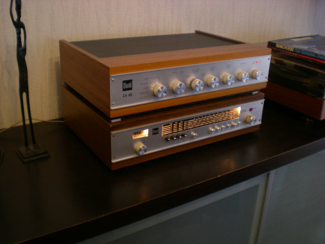

Oui félicitations, c'est un bel ensemble.
Re: Dual CT16
Un tuner bien typé Dual ,et certainement sensible et performant. :yes!:

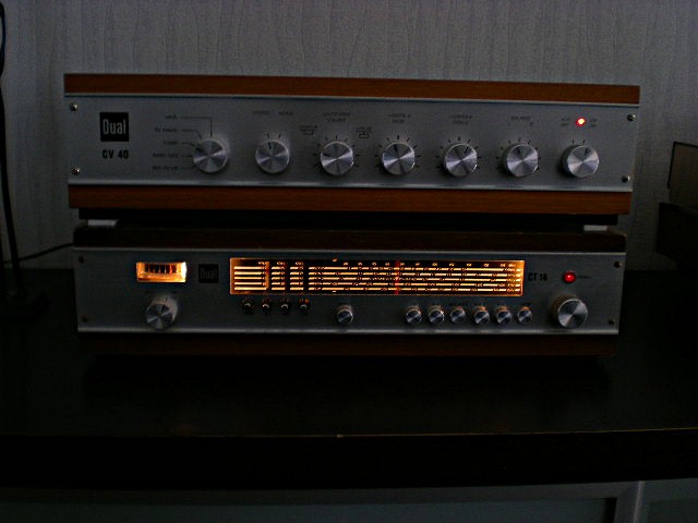

une bonne affaire ! et un bel ensemble avec l'ampli.

bel ensemble :love:

superbe, très bel ensemble! :love:
félicitations

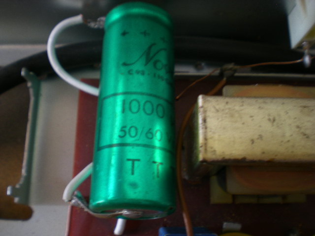

CONDO 1000µf  NON D'ORIGINE (2500µF NORMALEMENT ).

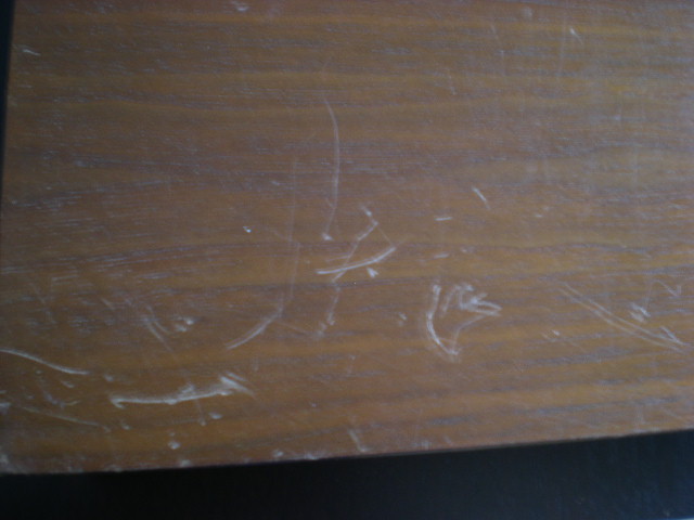

CAPOT SUPERIEUR ,DE L'AMUSEMENT DANS L'AIR ...

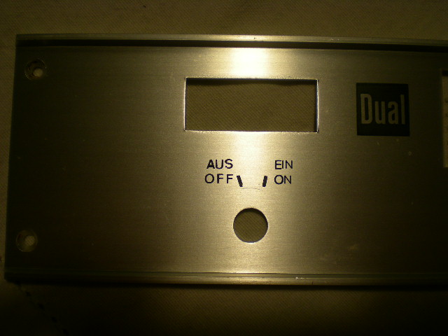

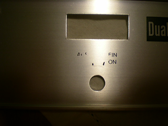

SOUCI AU NIVEAU DE LA FAÇADE .

J'ai changé le 1000µf par un 2200µF ROE ,nettoyé les potards et contacts par prévention .
Le père d'une amie m'a ajusté le tuner et mes radios préférées sont revenuent. :genial:
Le capot m'a donné un peu de mal mais je suis satisfait de mon travail .
Ponçage ,puis 3 couches de cire .
La face AV a retrouvé ces inscriptions .

Ma femme s'est trouvé un cadeau de noêl qui nous plait à tous . :yes!:
Modifié en dernier par capricorne le sam. 28 janv. 2012 08:20, modifié 1 fois.
Jean-Philippe
Re: Dual CT16
Très bel ensemble Dual :yes!:
