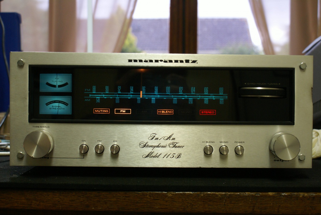

bonjour
Je vous présente le tuner Marantz model 115B, modèle assez rare semblerait-il.Peu de chose à dire,je l'ai reloupioté et adapté sa désaccentuation aux normes européennes sinon une sensibilité très correcte et un son qui n'appelle aucun reproche.
Michel

Un seul mot MAGNIFIQUE j'en veux un comme cela .

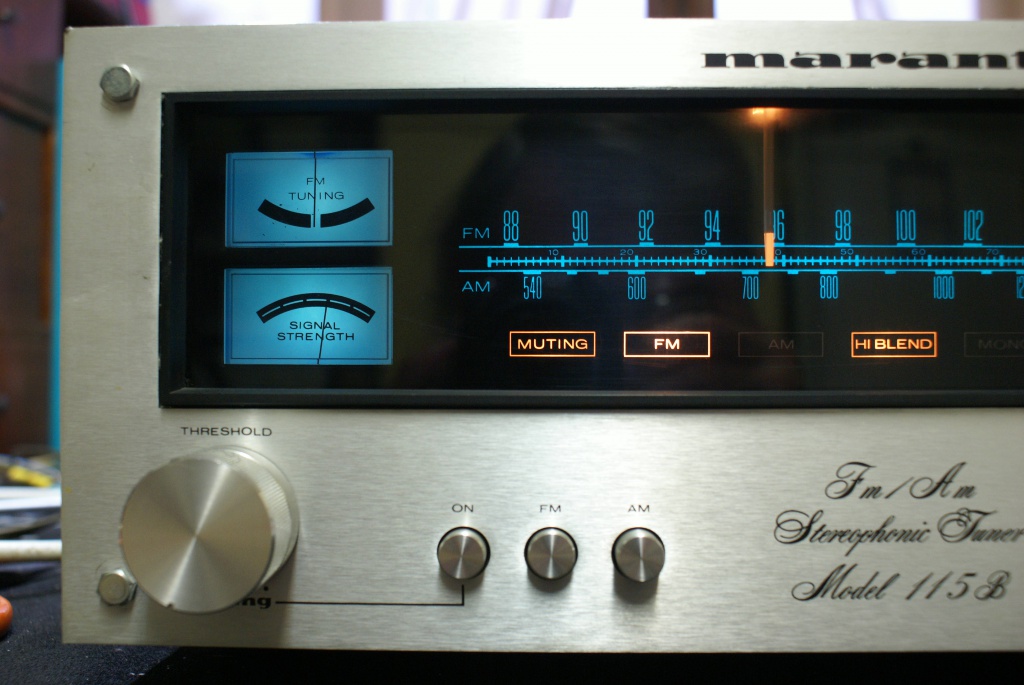

Dommage que les 2 gros boutons ne soient pas les originaux cela reste trouvable, sinon c'est un bon tuner que j'ai eu l'occasion de posséder en 2 exemplaires...

Oui dommage,il m'a fallu déboutonner un tuner Thomson pour reboutonner celui-ci.OLDMARANTZ a écrit :Dommage que les 2 gros boutons ne soient pas les originaux cela reste trouvable, sinon c'est un bon tuner que j'ai eu l'occasion de posséder en 2 exemplaires...

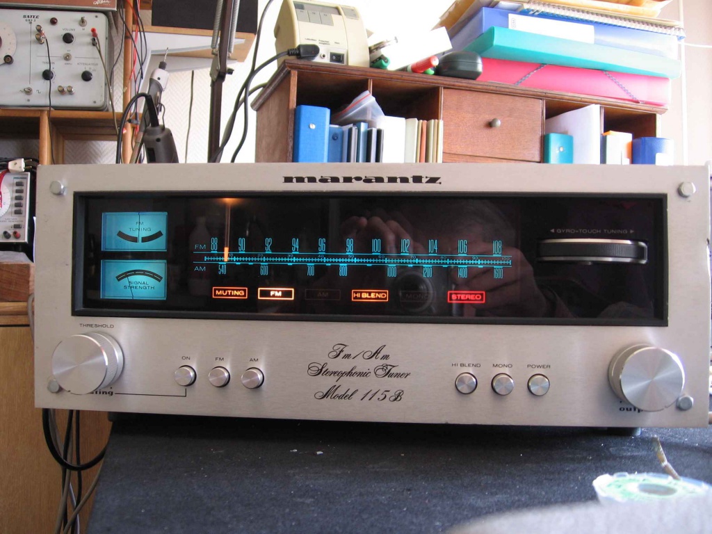

et voici mon dernier bébé fraichement arrivé par la poste. (pas encore testé) en parfait état, pas une rayure sur le capot ou ailleurs. seul le bouton fm coinçait légèrement, un coup de bombe miracle et puis plus rien. a l’intérieur tout est propre. je lui ai filé un peu d'Air sec. et voila le bête pour 140 euros. le meuble Hifi arrive en fin de semaine, je le posterai avec le 2275 et tout le reste. :bargraph:dès que tout sera installé je vous dirait la différence avec le 112
hawkwind
Re: Marantz model 115B
personnellement je ne trouve pas de différence de son avec le 112, peut être sur la réception qui a l'air d’être plus précise, on verra ça avec le temps.
