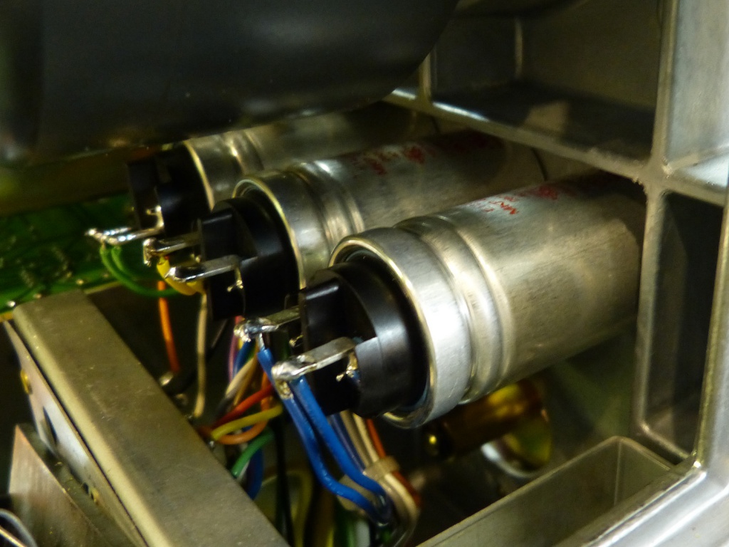

Mon B77 MKII manquait de pèche en rembobinage...surtout quand la bobine débitrice était quasi pleine.
Celà nécessitait un remplacement des condensateurs de déphasage moteur...commande sur la Baie.
J'ai trouvé un marchand qui propose un set de 3 avec les bonnes valeurs et de plus fabriqué en Allemagne. ( marque effacée, petit coquin! )
Condos remplacés, ils étaient d'origine ( 14/93 ), quel changement
Sur le rembobinage j'ai gagné 30 secondes pour une 1100 m...soit environ 25% et maintenant j'ai du couple.
La courroie crantée compteur a été remplacée ( c'était un elastique ).
Amicalement
Denis
