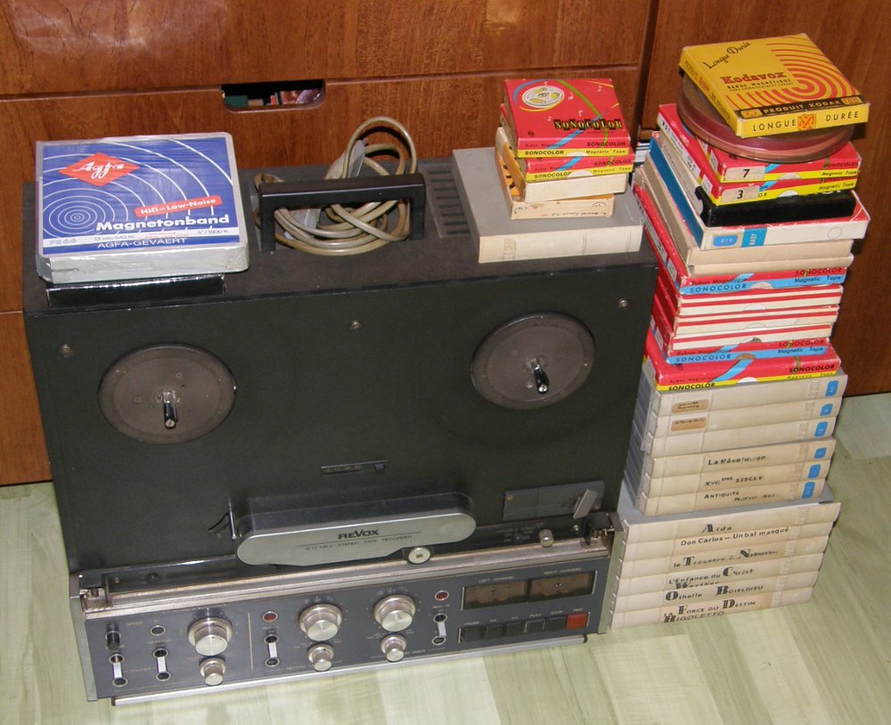

Il est à la maison, j'ai eut quelques bandes avec mais pas de bobine vide. Il va y avoir un gros travail de nettoyage et remise à niveau, les têtes sont nickels, tout semble OK sauf un mauvais contact dans la touche play.

Fait gaffe au deux ponts de diodes au niveau de l'alimentation, souvent malades, bien entendu les capacités et les résistances variables (sur les cartes au fond de l'appareil ! ! !
Nettoie super bien tous les contacts au niveau de la façade, enfin je n'ai rien a t'apprendre j'en suis sûr ! ! !

Les 2 trucs qui ont claqués sur le mien que j'ai gardé près de 20 ans (revendu depuis plus de bandes ni k7 à la maison!): la courroie crantée du compteur que revox revendait une petite fortune à l'époque, et la capa se trouvant sur l'arrivée 220v qui est parti en fumée un jour, j'ai cru qu'il prenait feux! j'avais jamais vu une telle fumée en plus de l'odeur, en fait à part cette capa. pas d'autre dégât, on se serait cru dans mission impossible la fumée sortait par toutes les ouies c'était impressionnant

Sur le mien je pense que c'est plus "la vieillerie" et le fait de peu l'utiliser qui a tué la courroie, elle s'etait degradée tout simplement avec le temps, mais c'est vrai que cet appareil aurait mérité un meilleur compteur...

Merci pour tous ces conseils, je vais donc commencer par un nettoyage des carters, un téléchargement des docs, un changement des ponts de diodes et des chimiques, un remplacement du condo X2 du secteur, un nettoyage et une lubrification de tous les contacts...
Trouve-t-on facilement des poussoirs comme ceux situés sous les touches ? celui de la touche play ne remonte plus, comme si son ressort ou sa lamelle ressort était naze...
