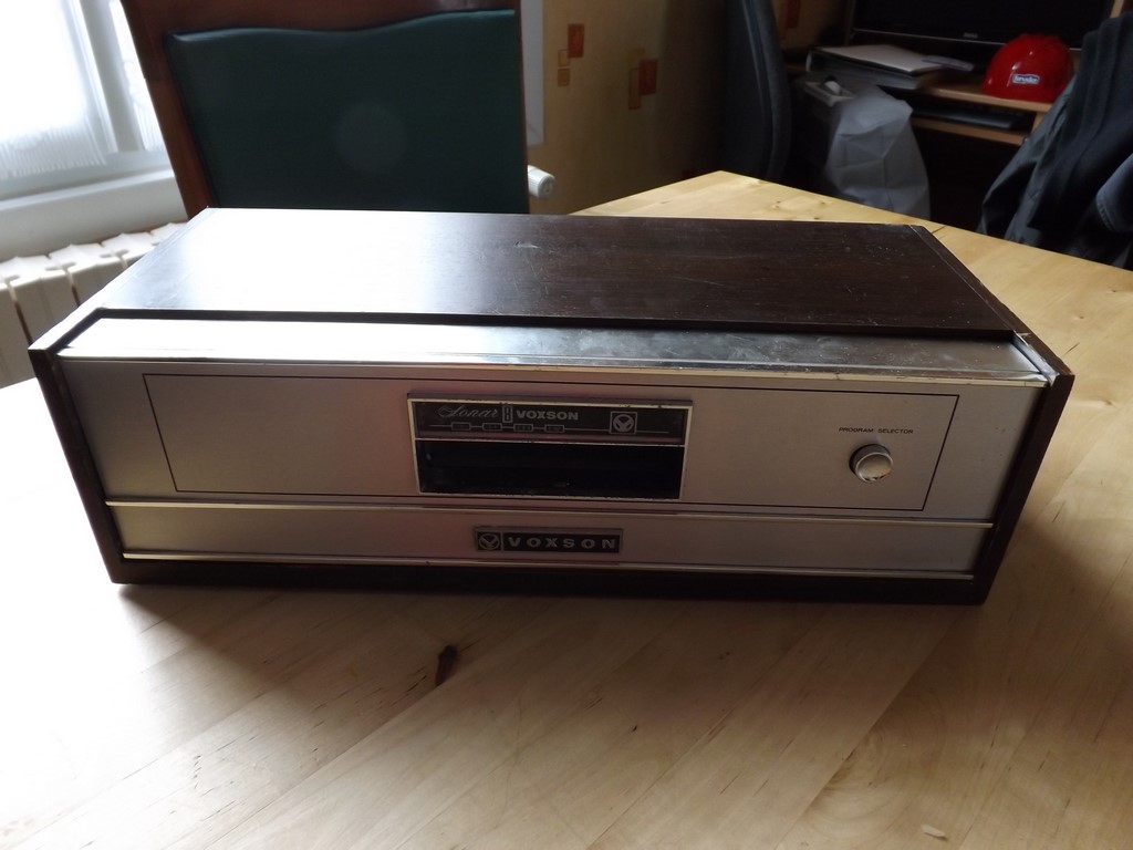

Par un samedi pluvieux Je dois sortir pour une intervention au boulot.
Sur le chemin du retour je passe devant une maison où a lieu un vide maison.
Je m'y arrête et en fouinant un peux, je trouve dans un coin du garage un lecteur 8 pistes.
Le pauvre est vraiment dans un sale état, sont cabinet bois n'est plus présent.
Je demande à la fille du malheureux défunt combien elle en souhaite, elle me dit le prix et me dit même que le reste est présent.
Nous le cherchons, et en effet nous trouvons le Wood du lecteur.
Je suis très content, mais la surprise fut au moment de lui payer l'appareil.
En effet elle me tend un sac dans le quel se trouve plein de cartouche, et que c'est cadeaux.
Je repartis heureux avec tout ceci dans mon coffre.

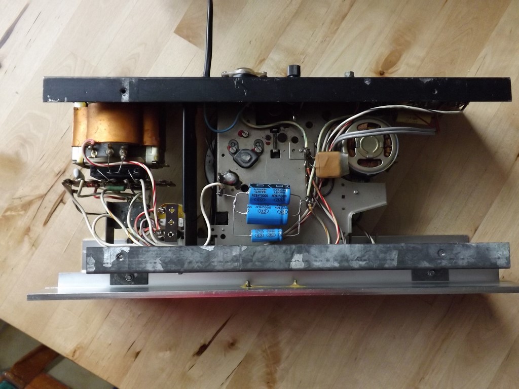

Arrivé à la maison, j'ai eu pas mal de travail.

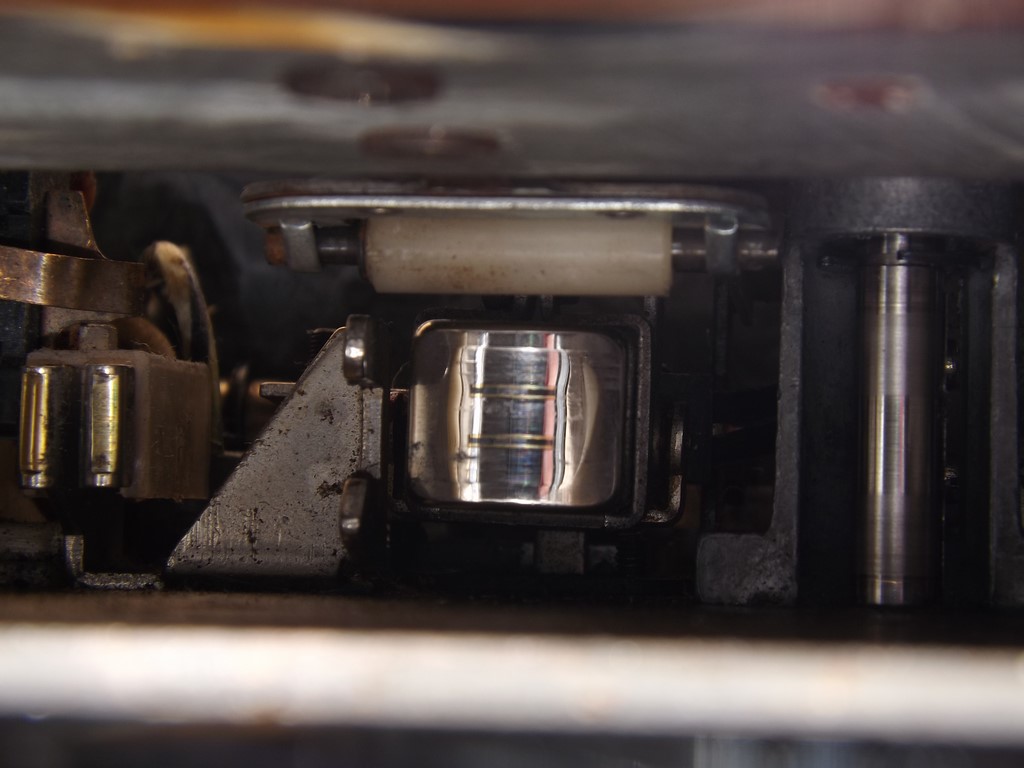

Tout les condensateurs complètement HS, la tête de lecture était complètement encrassé et l'axe du cabestan était lui aussi dans un sale état.
Bon il est dans un meilleur état qu'à sot arrivée et surtout il fonctionne parfaitement

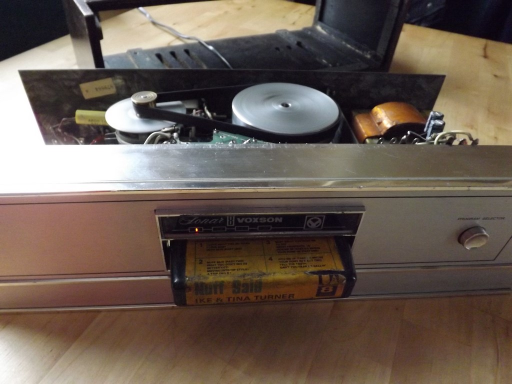

La cartrouche est équipé avec une bande sans fin d' 1/4 de pouces, qui peux aller jusqu'à 90 minutes.
Mais 90 minutes en 4 X 22 minutes.
En effet il y a 4 pistes de lecture, chaque piste est composé de 2 pistes stéréo, d'ou le nom 8 pistes.
La sélection des piste s'opère via le gros bouton ou de façon automatique, en effet à l'endroit ou la bande est bouclé, un bout d'aluminium
est collé, ainsi quand ce dernier passe devant les deux pattes de détection, le lecteur change de piste.
La vitesse de défilement est de 9,5 cm/s ce qui confère à ce System peux de souffle en lecture, par contre la bande passante excède rarement 16 Khz.
En tout cas le sont est bon, et c'est simple a utilisé., le plus dur est maintenant de trouver de bonne cartouche.
