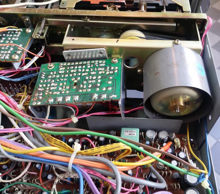

Il y a le GXC-735D , 750D,760D qui sont présentés mais pas encore le GXC-740D alors voilà brève présentation de cet appareil que j'ai acquis il y a une dizaine de jours donc peu de recul sur les réelles performances.
En première écoute , je le trouve vraiment à la hauteur de mes attentes : un son très chaleureux , des basses profondes , un bon rendu sur tout le spectre , une très bonne réponse dynamique et peu de souffle lors d'une écoute au casque.
Bruit de fonctionnement très acceptable.
C'est un appareil à commandes mécaniques , 3 têtes , 2 cabestans, Dolby , réglages fins d'enregistrement, présélection pour cassettes Chrome et Ferro Chrome.
Cet appareil est de construction robuste , plus de 10kg.
Je trouve le look assez réussi , c'est ce qui m' a attiré!
Il était en panne de rebobinage et lecture .
J'ai trouvé un service kit avec les 3 courroies et les pinch roller,je peux fournir les coordonnées à ceux qui seraient intéressés.
Le remplacement des courroies n'est pas facile , si certains galères , je peux aider à ramer à la modeste mesure de mes connaissances.
Voici quelques photos Au fait si votre appareil s'arrête intempestivement en mode play ,passez un coup d'air comprimé dans le compteur ,il se peut que ce soit le coupable.( bloque au passage des centaines et comme il y a un contact en liaison avec la solénoïde , l'appareil stop...)
Bien cordialement

En tout les cas les galets était vraiment base , j'en ai jamais vu bouffé à ce point !!!

Oui le caoutchouc des galets se délite , je ne sais pas pourquoi ils ont vraiment mal vieilli pourtant l'ancien possesseur de l'appareil avait l'air soigneux à voir l'état de la machine.
