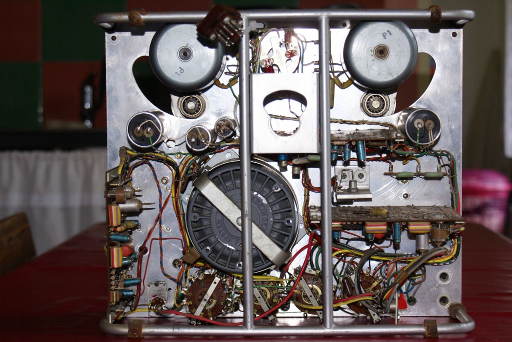

Le coffret démonté laisse apparaître un montage dans un berceau de profilés ronds soudés ; le moteur de cabestan à entraînement directest bien dimensionné , ceux qui agissent sur les bobines également mais par l'intermédiaire de courroies .

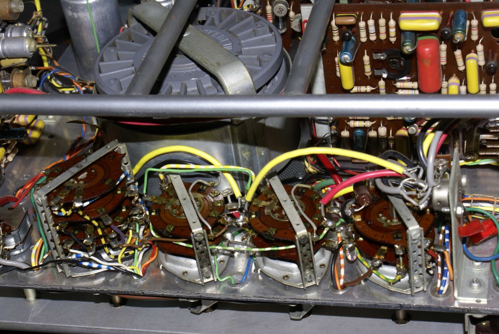

La collection de contacteurs à galettes ( des rois ) pour le choix de la vitesse ( 9,5 ou 19 cm/s ) , la lecture ou l'enregistrement/monitoring , les niveaux d'enregistrement .
