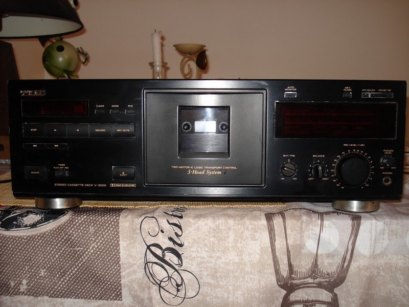

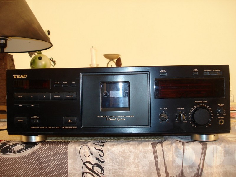

Cette série dont fait partie cette V3000 a un look sympathique, avec sa taille respectable, cependant elle ne pèse pas bien lourd. J'apprécie beaucoup ses gros pieds ronds qui la surélèvent, la disposition de la mécanique de manière centrale fait partie également des choses qu'on peut aussi apprécier.
En approchant de plus près, et en touchant les boutons en façade, je constate que le bouton de réglage du bias bouge anormalement. Me voilà déjà en train de démonter. A l'ouverture, le verdict est sans appel. A l'intérieur de l'appareil se trouve une tige métallique rotative, au bout de laquelle se trouve une pièce en plastique dans laquelle est enfichée le bouton. Cette pièce en plastique est cassée en deux, le bouton tourne dans le vide. Recollée avec de la colle forte, le bouton retrouve sa fonction initiale. Le potentiomètre de réglage de l'enregistrement ne fonctionne pas lui non plus mais c'est un faux contact, un coup de KF2 et ça repart.

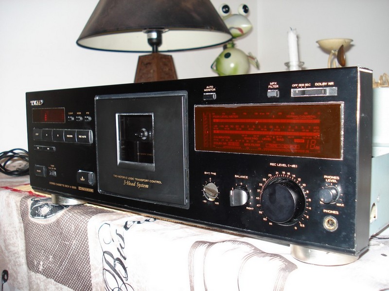

L’extérieur
La mécanique se trouve en position centrale. Sur le côté gauche en haut se trouve l'affichage du compteur réglable en tours ou en temps réel simple. L'affichage se fait en couleur jaune orangée en totalité, que j'apprécie moyennement. Dessous l'afficheur se trouvent les touches habituelles de fonction, la touche de mise en tension et la touche eject. Le fonctionnement de la trappe est mécanique. Sur le côté droit on trouve le bouton générale de réglage du bias, la balance du niveau d'enregistrement et le bouton plus gros de réglage de son niveau, ainsi que le réglage du niveau du casque. Au dessus de ces boutons, l'afficheur du niveau d'enregistrement tout aussi jaune que le compteur, les boutons de mise en œuvre des dolby, du mpx et du monitor. Derrière la machine les entrées et sorties classiques, rien de plus. J'aurai aimé qu'on puisse lui adjoindre un dbx extérieur, surtout que j'en ai un de la marque.

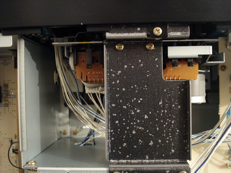

En regardant la façade vers soi, la platine est constituée par trois parties, séparées par une partie métallique en escalier. Sur la droite la carte principale. On observe la présence de petits potentiomètres manœuvrables avec un petit tournevis permettant le réglage des vu-metres, du niveau d'enregistrement, et du bias droite et gauche indépendamment. Au milieu se trouvent la partie mécanique au dessus de laquelle se trouve une plaque métallique qu'il faudra enlever pour avoir accès aux courroies. Sur la partie gauche enfin se trouvent l'alimentation et la carte électronique pour le contrôle de l'appareil.
