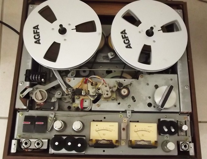

Message par depeche1996 »
début de la présentation de l'enregistreur :
j'ai commandé le kit courroies que j'attend pour continuer la maintenance,
j'ai aussi les pdfs d'entretien ainsi que les vues éclatées pour d'autre réparation, je les postes également bientôt!!
voila pour l'instant,
à bientôt !!! :bargraph:

patchou81 a écrit :des photos!!!c'est vrais un petit peu plus grande
J'ai osé :tinostar: directement sur le forum, en les réduisants a 1 Mo
Sony TC-378.jpg (119.33 Kio) Vu 4970 fois

ok pour les photos, je vais faire attention, j'attends les courroies pour le démontage final , les testes et vous tenir au courant,
bonne journée à tous !!!!

Sur le mien (un TC-399 en fait) c'est le galet fou qui est cuit, et hélas plus disponible. Les têtes sont comme neuves. Si tu n'arrives pas à stabiliser la vitesse et si l'entraînement est bruyant, tu sais où regarder !
Bon courage !
Jacques

ok, la vitesse est stable en position horizontal, en position vertical, là la gorge qui c'est crée sur les courroies ( due à ça non utilisation pendant prêt de 20ans) à chaque passage sur la poulie du galet, la vitesse ralentis, donc je pense que une fois que tout cela serras remplacés, ce serras bon, mais merci Chartz je retiens au cas ou !!
