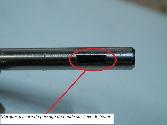

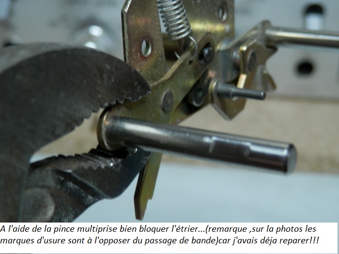

Bonjour à tous,voici comment j'ai pus réparer les leviers de bande du REVOX PR99MKII: Comme il et pratiquement impossible de trouver des pièces neuve chez Revox,il me fallait bien trouver une solution pour que les leviers ne bouffe plus mes bandes,et donc je pense avoir trouver une solution qui pourra vous aidez aussi!!!

Salut 20tajk7,merci d'avoir rectifié l'ordre des photos,il faut que je précise que les axes fixer sur l'étrier sont rivetés ou embouties,donc pas démontables... d'ou la seule solution de prendre le risque de forcer l'axe à tourner sur lui même...je précise qu’après opération les axes restent bien en place et qu'ils n'ont pas pris un poil de jeux!!! :yes!: Bon dimanche à tous :hello:
