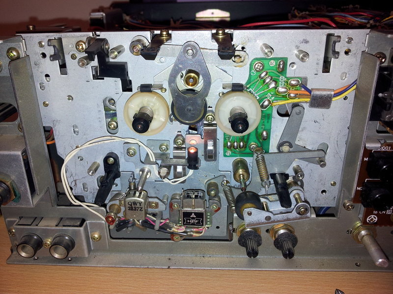

Ces vapeurs disparues , il a fait un tour chez le chirurgien :
Voici une partie du travail déjà effectué
Comptez pas! Il y a 213 pièces !
Mais car il y a toujours un MAIS la Poste l'a durement secoué malgré l'emballage ...donc retour chez le docteur d'ici la fin de semaine

Je viens d'en remettre une en service, très belle machine, très bien construite. je mettrai des images de l'intérieur à l'occasion.
je suis juste surpris que pour sa machine la plus haut de gamme de l'époque Technics n'ait mis qu'un simple cabestan.

:cow: Belle histoire Neofit, une des Rolls de la marque, très pratique les 4 potards de bias séparés.
Elle n'a qu'un cabestan mais il est direct drive, attention à l'idler tire sur cette série, il a une forme un peu spéciale, heureusement il s'use peu car le moteur de bobinage à un embrayage.
Pour avoir du double cabestan en Technics il faut une RS-M280 ou une RS-B100, au début des années 80 peu de constructeurs faisaient des doubles cabestans (Hitachi, Nakamichi, Pioneer, Sony, Tandberg).

20tajk7 a écrit :Elle n'a qu'un cabestan mais il est direct drive
Et qui plus est, régulé par quartz
Je confirme pour la forme un peu spéciale de l'idler rendant son remplacement difficile, mais tu es sur pour l'embrayage, je n'ai rien remarqué de particulier ?

Je sais que j'ai l'air de l' :boulet1: , mais ça correspond à quoi l'idler? Un peu de pédagogie, please ...

L'idler c'est l'espèce de disque situé entre les bobines et qui en se balancent à gauche ou à droite leur transmet la rotation du moteur dont on voit l'axe en laiton juste au dessus.

gregory1249, je suis d’accord avec toi, un Technics ça fonctionne très bien. Mais comme tous les appareils il faut que cela tourne régulièrement. Celui là pour avoir à changer tous les condensateurs à probablement du rester un certain temps sans voir une K7 ?
Mais dite moi les copains il ya pas de came dedans, donc il a peut-être des solénoïdes ?
Serais-ce une schlonckeuse ? :gne:
