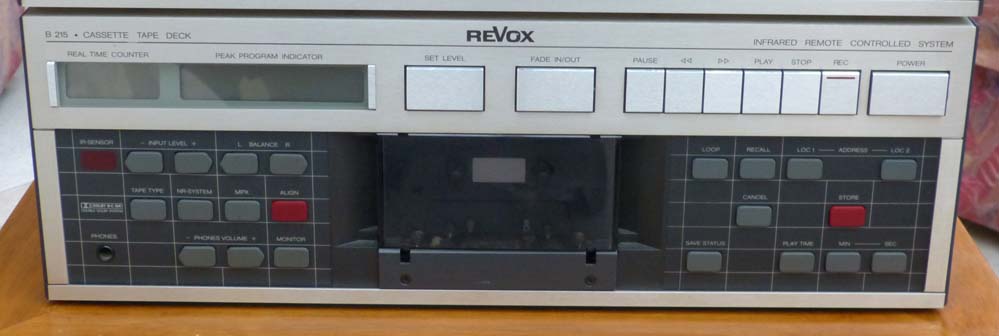

La platine CD m'a été livrée avec un Lecteur K7 B 215 + un autre pour pièces détachées.
C'est comme la platine CD une platine complexe avec beaucoup de fonctions...
Je vous la présenterais dés quelle sera propre et révisée.
Amicalement
Denis

C'est une bien bonne platine assez facile à entretenir car sans courroie et les galets se changent aussi sans gros démontage.
Je ne suis pas fana du look Revox quand il y a un seul appareil "dépareillé" avec d'autres marques mais un ensemble tout Revox ça doit donner.
On peut regretter ici l'absence d'auto reverse et il faut le mode d'emploi pour comprendre toutes les fonctions...dont on ne sert jamais.
En tout cas, elle paraît en superbe état.

Et bien ça tourne, malgré un detecteur de bande HS...complétement explosé.
Et les deux verrous de cassette cassés ( y en as des bons sur l'autre méca ) allez au boulot...
Pas besoin de reset compteur, le magneto reconnait automatiquement la longueur et le type de bande et affiche quasi instantanément le point ou en est la bande en minutes/secondes IMPRESSIONNANT :yes!:
Mécanique de réve, aucune tringlerie ( sauf le support de tete, quand meme ) 4 moteurs : 2 Brushless pour les cabestans, 2 rotor sans fer ( Escap ) pour les bobines...Jamais vu si simple, quelle difference avec le Nakamichi 1000, pas moins de 7 courroies... :cpasmoi!: la méca en premier plan c'est du RABE.
En bref un vrai REVOX genre A77, B77...
Elle est née le 28 aout 1985, désolé j'ai pas l'heure...
Il va falloir dépoussiérer sérieusement et changer les capas, allez on s'y remet...
Toutes les fonctions sont operationnelles et l'afficheur complet...
Bon allez on retourne bosser.
Amitiés
Denis

Le recapage du B215 est en cours, carte pilote moteurs de bobine OK, carte alim OK, carte Dolby OK, carte enregistrement OK reste la carte entrées sorties, je suis tombé en panne de 1µf...
En tous les cas même déja comme ça ça marche et plutot bien, reste a s'habituer a une machine a réglages électroniques sophistiqués mais ça va venir...
Je serait plutot convaincu par le Dolby "B" ou je trouve plus d'aigues...malgré tout c'est dynamique, jamais entendu cette qualité sur un K7
Amicalement
Denis

Je tenais a vous présenter la qualité de conception de cette platine.
Pas moins de 4 moteurs montés rigides sur un chassis en aluminium injecté.
D'ou la fiabilité de cet engin qui défie les ans...aucune courroies, 2 moteurs Brushless pour les axes de cabestan, 2 moteurs a rotor sans fer pour les bobines...
C'est autrement plus fiable que le "Japonais " de l'époque, que j'aime mais qui veilli mal, moteurs moyens, courroies en pagaille, mecanique en tole emboutie, galets de renvoi de mouvement...Bref que des sources d'ennuis... :cpasmoi!:
Mon Nakamichi 1000 comporte pas moins de 7 courroies...
Ah me direz vous "l'horlogerie SUISSE" ! :genial:
Et que dire des pièces encore dispos pour la maintenance 28 ans après :genial:
Bon l'esthétique surprends mais bon les résultats sont là...
