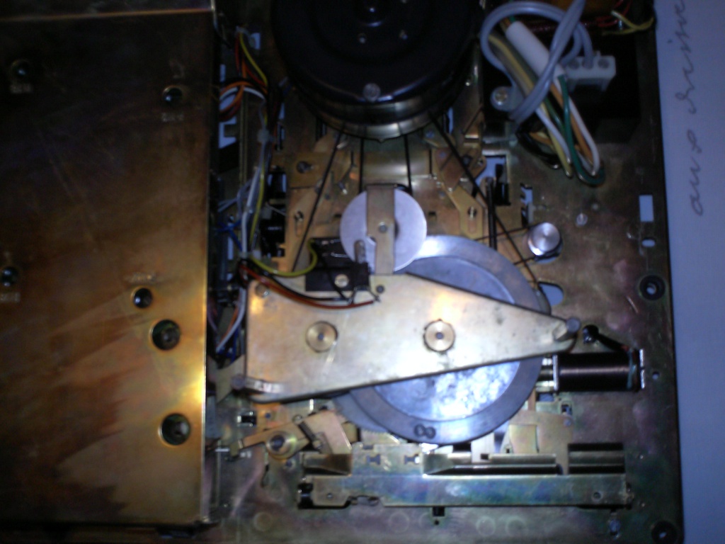

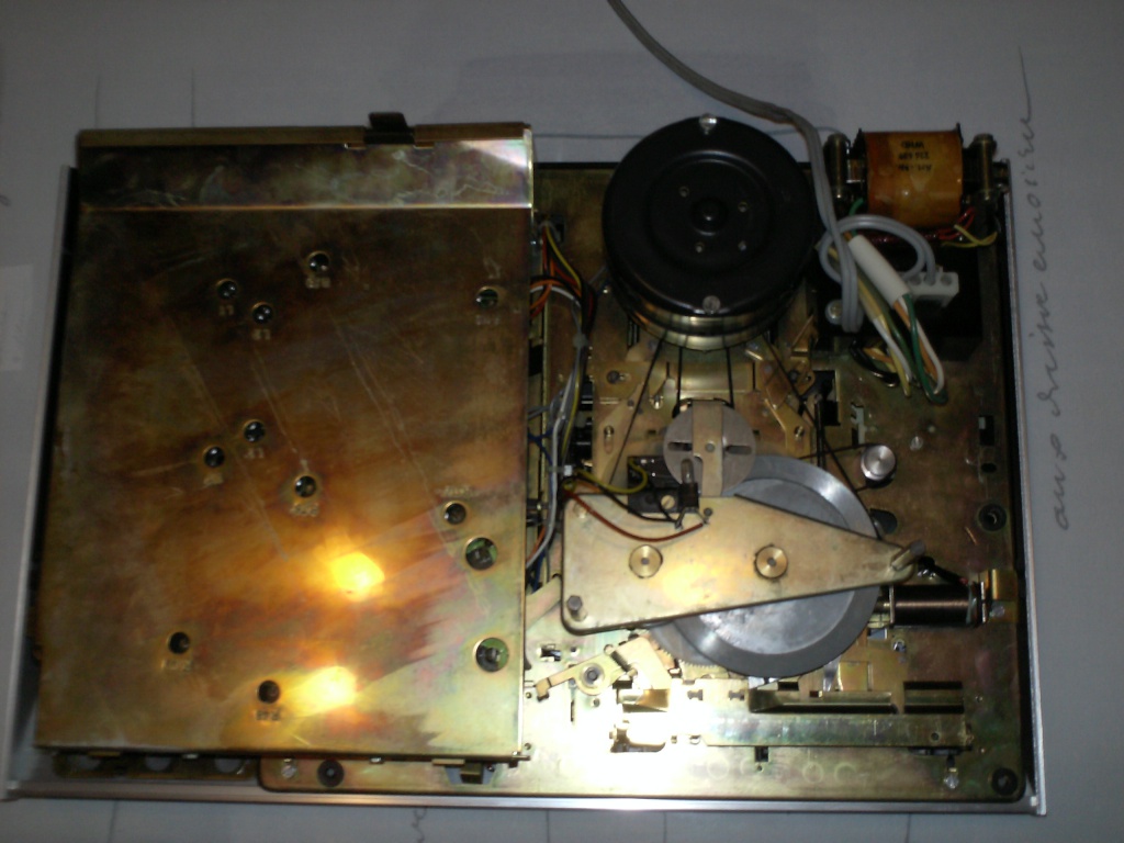

Je vous présente mon nouveau petit joujou, un lecteur de cassette Dual C-901.
Fabriqué de 1973 à 1979, il est autoreverse, possède deux vumètres inclinables, deux prises micro, une prise Phone, le Dolby et d'autres bricoles dont je n'ai pas encore cerné toutes les subtilités. La caisse est en bois (agglo) et la façade noire et alu. :love:
Je l'ai trouvé dans un troc pour pas trop cher, mais évidemment les courroies étaient détendues, mais j'ai trouvé le kit complet sur la baie en allemagne sans aucun souci, "deutsch qualitat". Le remplacement lui par contre n'a pas été une partie de plaisir :couik:
Désolé pour les photos de piètre qualité mais je n'avais que mon petit APN rikiki sous la main.
Ouverture de l'arrière
Enlèvement de de la plaque triangulaire de fixation.
Les deux poulies métalliques s'enlève facilement.
A ce stade j'ai pensé démonter le moteur, mais ça semblait ardu, alors j'ai retourné l'appareil et avec un petit crochet j'ai réussi à sortir les deux courroies principales par l'interstice entre la poulie et le bati. Les nouvelles ont suivi le chemin inverse.
C'est là que le :mur: commence, pour remettre les poulies, les courroies et la pièce centrale mobile sous la petite lampe, il faut des doigts d'horloger et une patience d'ange. Et n'oubliez pas la troisième petite courroie sur la droite, sinon vous êtes bons pour tout ressortir et recommencer. De quoi vous rendre :dingue:
Ensuite il n'y a plus qu'à rhabiller la bète et en profiter un max!!! :genial:
