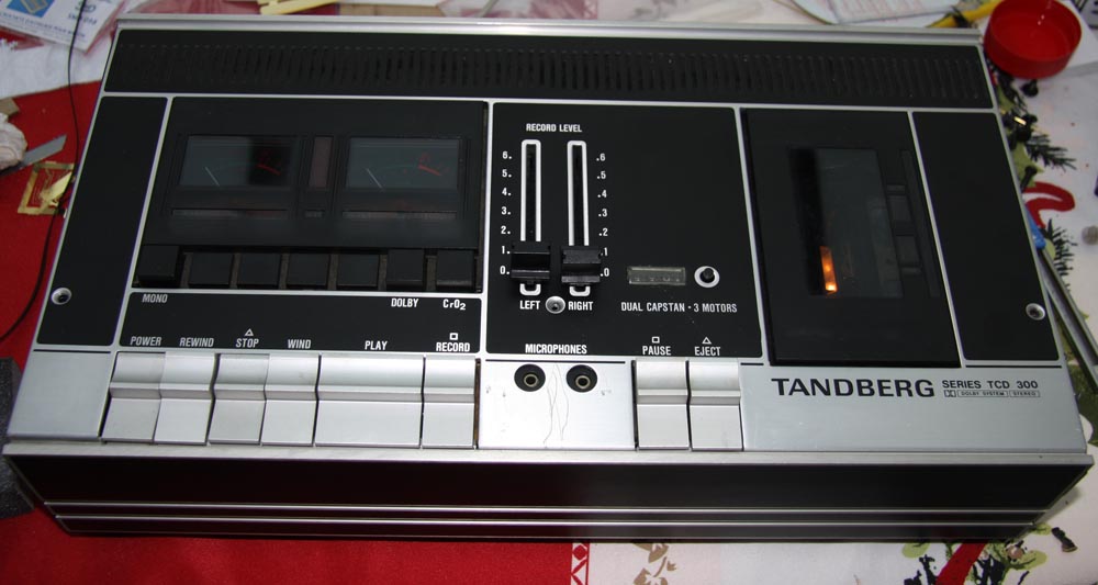

Trouvé bay en panne, pas de lecture... :yes!:
Verdict courroie principale HS... :genial:

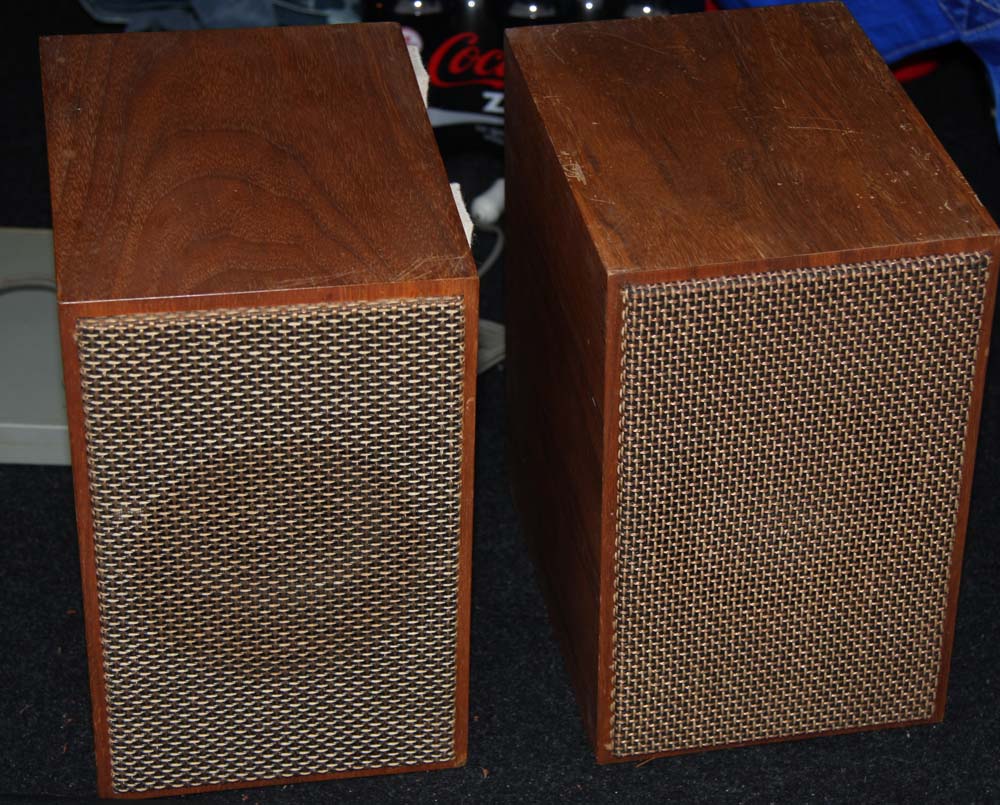

Et en cadeau...
Avec ça ????
C'est quoi comme enceintes
Amitiés
Denis

Re: Tandberg TCD 300
Je dirais des Audimax ou similaire
viewtopic.php?f=20&t=12889&hilit=audimax

Hello Clavette,
Tu pourrais me faire une photo haute def du LOGO.
Effectivement ça ressemble bien a des Audimax...
Meme Bornier, meme tissus mais sur les miennes y as pas les etiquettes...ni les logos.
Amicalement
Denis

Même chose que Cédric ..
si tu peux en démonter une ..et que tu trouves un HP audax large bande ..

je ne sait pas comment enlever le cache ???
Voici une photo du TCD 300 néttoyé en attente de ses nouvelles courroies
Amicalement
Denis

La notice fournie avec le TCD 300 porte la date du 04 / 1973.
La mécanique est Hyper simple, chaque axe de bobine est directement monté sur l'axe d'un moteur, donc pas de tringlerie ni d'ajustement fastidieux.
Le moteur de cabestan ( double ) est un moteur asynchone avec condensateur de démarrage.
Pour les circuits "Dolby" les circuits intégrent déja un transistor à effet de champ sur chaque canal.
Voila je vous en dirais plus quand il sera fonctionnel.

Le TCD 300 est maintenant operationnel, apres changement des courroies. :genial:
Apparement tous les reglages audio sont a refaire car l'enregistrement sature les Vu au cran 1...
L'ennui avec ses appareils c'est qu'on ne sait pas s'ils on déja été bidouillés... :pleure2:
Amicalement
Denis

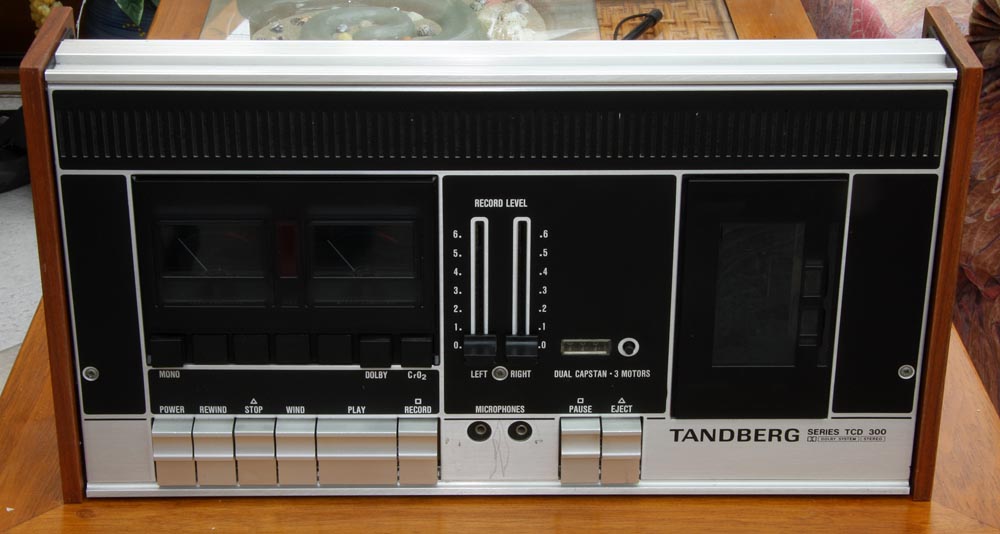

Salut Denis, j'ai vu que tu vendais ce beau Tandberg..
Je suis curieux d'avoir ton avis sur le son qui en sort, et si tu as réussi à régler l'enregistrement !
