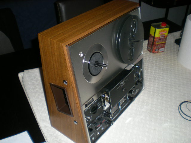

J'ai trouvé cette appareil sous une pluie battante .
Premier examen rapide ,il est en trés bon état ,les tètes sont un peu sales mais pas abimées .Au pire ,il servira de banque de pièces ..Transaction et direction maison .
Trouvé  quasiment dans cet état .

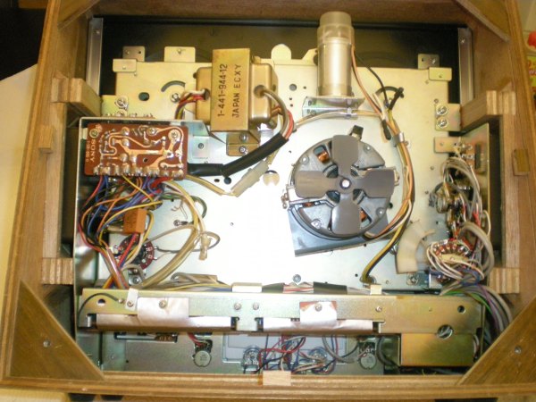

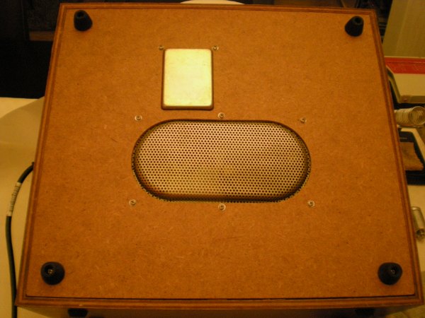

La face AR ,ses quatre pieds et la grille de ventilation ,cela doit chauffer ...

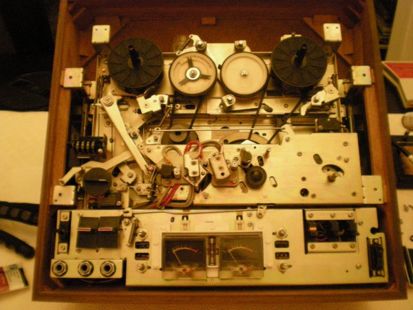

Ouverture tout est trés beau .

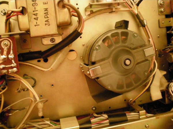

Mise sous tension ,les cadrans s'allument et rien ne brule :cheer: .
Play et là rien ne tourne , le moteur semble libre mais rien pas la moindre rotation . Essai d'un condo de démarrage idem .
Suite aux conseils sur le fofo , j'ai démonté néttoyé ,ect et Miracle ...
C'est sympa de sentir le vent frais .

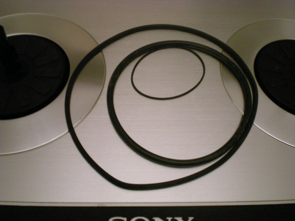

Ça tourne mais c'est lent ,courroies hs
Je vais faire hurler .Remplacement par des joint toriques en fluorosilicone (la frime ) avantage , il sont souples pas comme des toriques classiques.
Il était temps de changer,ils sont bien marqués .

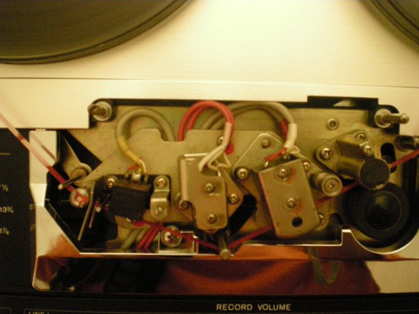

Premier essai avec une bande prété par un ami ,le son est comment dire ... mauvais pour ètre poli ; ça sature ,c'est trés faible, pas de basses ni rien d'autre d'ailleurs ...
J'ai pourtant néttoyé les têtes, et les divers contacts . :gne:
j'ai trouvé la solution sur le fofo ,mais je ne sais plus où (désolé) .Il s'agissait des potentiomètres et contacts .
C'est compliqué à démonté ces satanés appareils .
Enfin , tout fonctionne . Merci les ultrasons .

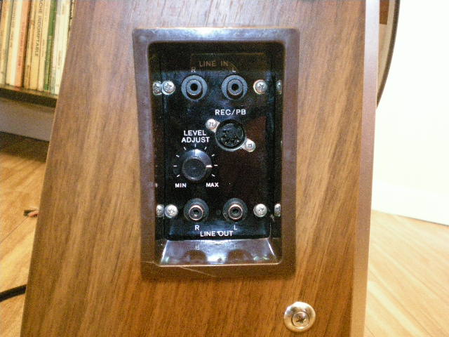

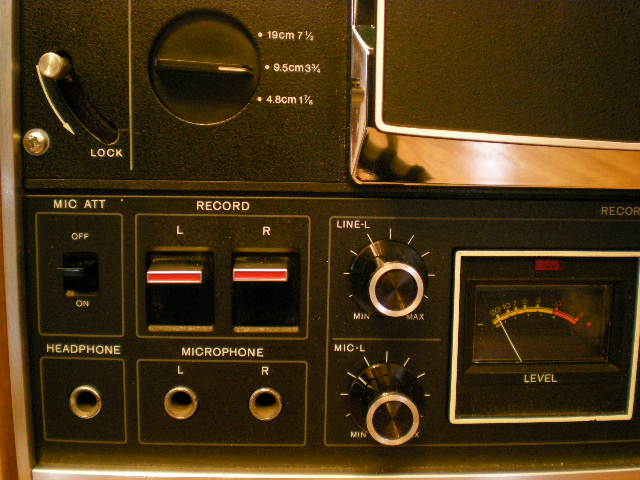

Petit descriptif .
C'est un bébé de 11.5 kgs. 3 têtes . Cabinet bois :love: .
Entrées/sorties en Din ou RCA .Bandes acceptées normal ou "special " en 4.8,7.5 ou19 cms/s .
2 entrées micro et 1 prise casque 8 omhs (ça va trés bien avec mon casque ).
Selecteur de tension d'entrée .
Niveau rendu sonore

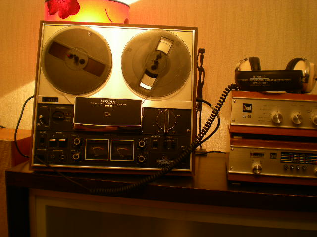

Première écoute un peu mitigée, mon ami me conseille de m'enregistrer un vinyle que je connais bien en soignant les réglages. Chose faite.
L'écoute s'améliore grandement.
J'ai fait une écoute comparative avec le vinyle et c'est assez surprenant.
C'est clair, la bande passante est étendue, un peu atténué dans les aigus, mais c'est détaillé, vivant quoi.
Ahhhhhh! :cfou: des joints de plomberie pour remplacer les courroies... et pourquoi pas mettre de la bande magnétique à la place du téflon ! :nawak: :jesors:

Ce ne sont pas des joints de plomberie qui sont au mieux en nitrile .
Les courroies d'origine ont été mesurées à une dureté de 91 shore (elles ont sechées ).
Les "joints" en fluorosilicone que j'ai trouvé ont une dureté de 60 shore , ils peuvent ètre utilisés entre -55° et +270° en plus ,ils ne sechent pas et ont une trés bonne accroche .
Sympa pour des démarrage , rembobinages rapides en Silence .
Je comprends ton appréhension ,mais que sais tu des caractéristiques des courroies d'origine ? ;)

capricorne a écrit ::helloman:
Je suis d'accord avec toi, il suffit que le caoutchouc soit bien souple et adhère bien, pas besoin de prendre un kit de courroies d'origine (surtout qu'on est pas toujours sûr de l'exactitude de leur dimension).
J'ai déjà eu des problèmes avec des (faux?) kits de courroies d'origine pour des platines k7 Nakamichi, Onkyo et Akai, il y avait soit une courroie dont les dimensions correspondent à rien, soit une en trop, soit une manquante...
