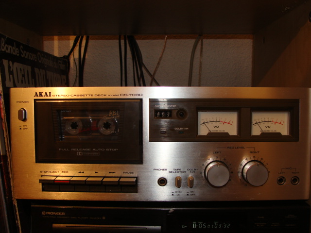

encore une platine cassette akai . elle est très simple de fonctionnement ,elle a le dolby nr , cro2 et ln ? enregitrement pas mal , à part qu'il faut changer la courroie . bonne lecture aussi avec quand mème les aigus en retrait

Salut, sympa cette petite Akai,
LN veut dire "Low Noise", ça correspond au k7 normales ou type I, si tu trouves qu'il n'y a pas assez d'aigus, c'est qu'il faut démagnétiser la tête de lecture.

Un petit Akai sympa ,seul ennui les 2 potards pour l'enregistrement , on est obligé d'avoir ses 2 mains ,et obligatoirement ,il faut lâcher la pause avant..d'où un blanc..ce qui peut poser problème quand on fait des enregistrements en fondu..
Bon ,c'était dans les années bénies..en 70!!!!!!!!!!!!!

En effet, c'est à cause de ça que je n'aime pas beaucoup les 2 potards séparés, d'un autre coté, ça peut être pratique quand on enregistre avec 2 microsphil du 95 a écrit :Un petit Akai sympa ,seul ennui les 2 potards pour l'enregistrement , on est obligé d'avoir ses 2 mains ,et obligatoirement ,il faut lâcher la pause avant..d'où un blanc..ce qui peut poser problème quand on fait des enregistrements en fondu..

Il te suffit de "jouer" sur le double potard...mais ce n'est pas toujours évident..
chaque système ayant ses avantages et inconvénients !!mais le potard double me semble plus pratique, une habitude à prendre !

moi j'aime bien les deux potart séparé

Bonjour, les deux potentiometres de réglage des niveaux d'enregistrement, moi je trouve ça bien, cela permet de réequilibrer les canaux gauche droite, vinyles enregistrés de manière pas très propre ou copies de cassettes mal équilibré et aussi enregistrement d'émissions radio ou les canaux sont mal équilibrés aussi. Pour les problèmes de son qui pleure à la lecture, cela peut venir tout simplement de courroies qui glissent sur les poulies
