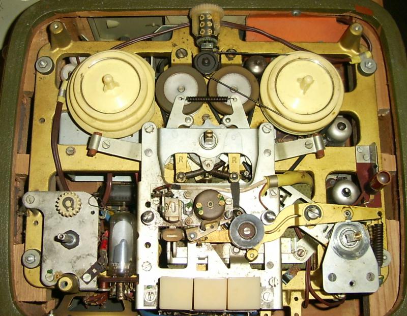

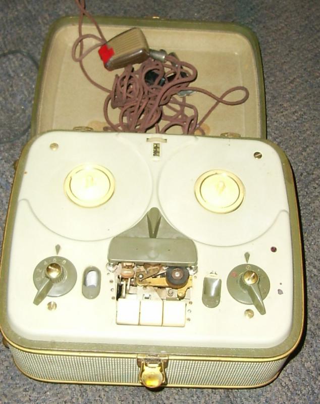

j'ai acheté pour une vingtaine d'euros le petit magneto que voici :
je ne l'ai pas encore branché , je vais deja l'examiner avant
il me manque un petit cache devant la tete c'est dommage
je completerai ce fil au fur et à mesure de mes tests

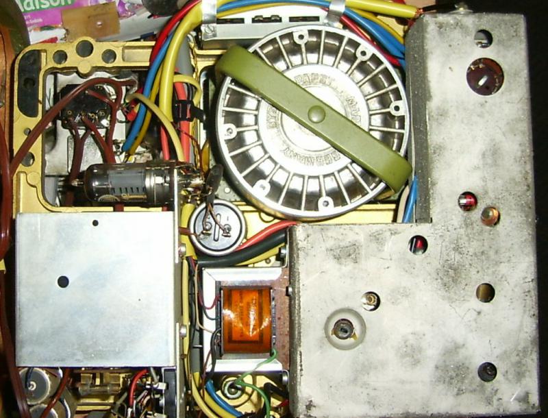

en fait c'est bourré d'oxydation
pour les lampes par exemple
est ce que ça suffit de retirer la lampe , mettre un coup de KF et la replugger ?
ou il faut remplacer le csocle ?
jeanmarie

resalut à tous
ça y est ça fonctionne nickel :genial: :genial: :genial:
j'ai remplacé 2 condos , un porte fusible
j'ai bien nettoyé les socle des lampes et les pattes des lampes
les courroies ont l'air bonnes
