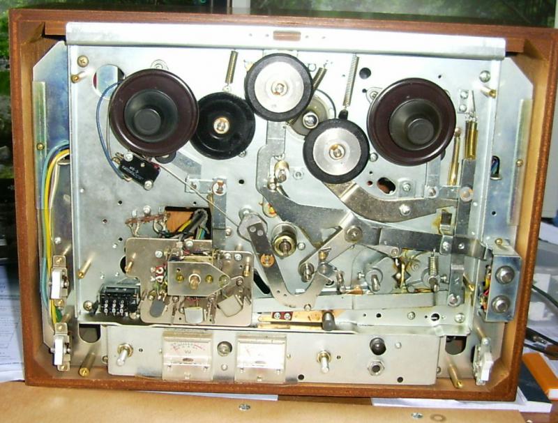

j'ai ouvert la bete
je vous en fait profiter
deja j'ai mis un bon coup de KF dans les potars et les inters
ensuite j'ai retiré le bloc complet
la courroie du compteur est devenue une tache de goudron
donc il faut la remplacer
sinon , je pense que je vais remplacer les gros condensateurs chimiques
peut etre aussi les petits
les condensateurs chimiques sont les composants qui vieillissent le plus mal

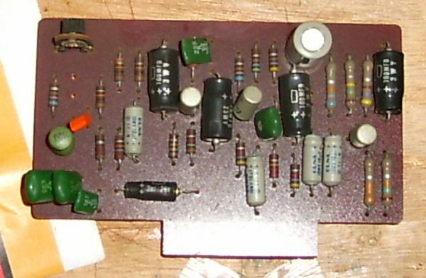

je viens de voir qu'il y a 4 petites cartes enfichées :
la courroie principale a l'air en bon etat
et apres ça ça devrait etre pas mal
voila si vous avez une suggestion c'est le moment
Jeanmarie
