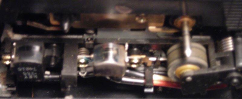

je viens de récupérer un Teac v430x (2 têtes, 2 moteurs et DBX) 8-)
bizarrement, ce modèle n'existe pas sur le net! :(
Quand je l'ai récupéré, il y avait beaucoup de faux contacts que j'ai supprimé avec du "KF sitosec" et du "lubrijelt" pour les plus récalcitrants.
A l'intérieur, il y a beaucoup de marques différentes sauf Teac !
(moteurs Mabuchi, électronique Toshiba, DBX Matsushita et vu mètre Sharp).
La courroie du compteur de bande avait carrément fondu! pour nettoyer les poulies, j'ai utilisé de l'acétone, c'est très efficace.

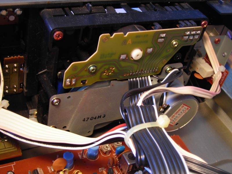

Le mécanisme est relativement simple (2 moteurs et 1 solénoide), très fiable et ressemble à un mécanisme Toshiba.
La tête de lecture est en cobalt amorphe, le galet presseur est dans un sale état mais il entraine bien la bande.

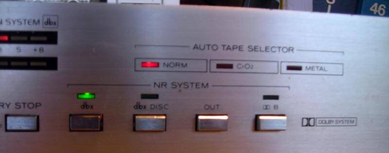

Je ne sais pas à quoi sert la touche "dbx disc" (elle ne fonctionne qu'en enregistrement)

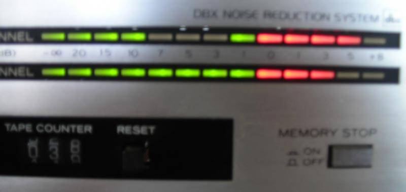

3 leds sont mortes sur le vu mètre mais on ne peut pas les changer c'est tout intégré!

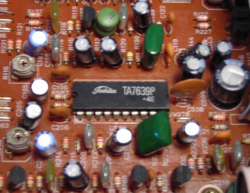

Salut, je viens terminer les réglages de mon V430X (sans le service manual !).
Seul le repérage (R...) est indiqué à l'intérieur, par expérience, j'ai pu trouver les différentes fonctions de ces ajustables. ;)
D'abord, j'ai mis le magnéto en "rec-pause" avec un signal d'1Khz 0dB à l'entrée pour régler la sensibilité du vu-mètre (R153-253), ensuite, j'ai lu une k7 de test (400Hz 0dB) pour régler le niveau de lecture (R116-216) avec l'oscillo branché à la sortie du magnéto.
Puis le niveau d'enregistrement (R123-223) avec un signal d'1KHz 0dB à l'entrée du magnéto, enregistrement de ce signal 30 sec sur une k7 vierge puis vérification avec l'oscillo branché en sortie (comme c'est une platine k7 à 2 têtes, il faut faire beaucoup d'essais pour trouver le bon réglage).

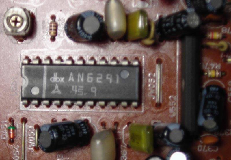

Enfin, j'ai réglé le DBX avec un signal d'1KHz -24dB à l'entrée du magnéto et l'oscillo branché aux bornes de l'ajustable (R552) du DBX (si réglage OK affichage 15mV).
Cette procédure de réglage est spécifique aux appareils équipés du circuit DBX "AN6291".
Depuis que le DBX à été réglé correctement, il n'y à plus d'effet de "pompage" à la lecture d'une k7 enregistrée en DBX. :casque:
