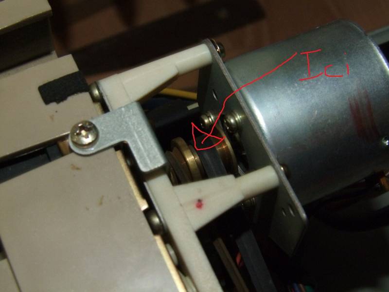

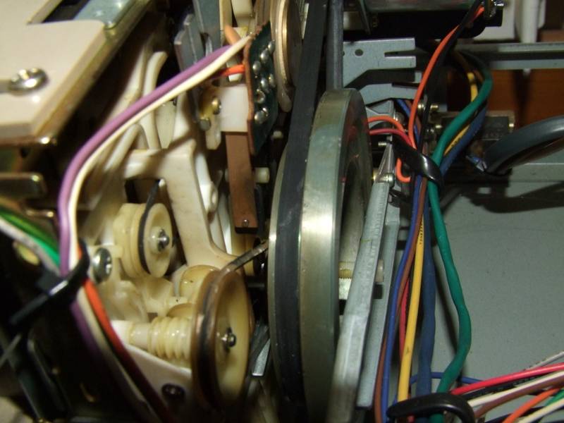

Première :que pensez vous de l'état des courroies?
Deuxième:Comment je peux remplacer les courroies sans me ruiner car il y a la courroie principale qui patine au démarrage.

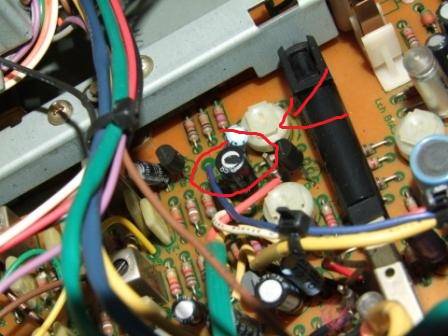

Troisième:(N'est bête que celui qui ne demande pas) Est ce que c'est normal les points sur les condensateurs?

Pour les condos:marquage d'origine,tu laisses! Sauf si un fuit!!
pour les courroies:tant qu'il ne patine pas et que les fonctions de base sont assurées :lecture, rembobinage Avt et Ar ,tu le laisses tranquille,surtout si c'est pour le faire tourner 2 fois dans l'année!!
Re: Pioneer CT-506
J'avais zappé la courroie qui patine!!il te faut la changer.....

y a des moyens de la changer avec un élastique ou qqch qui se trouve facilement en magasin de bricolage ou ailleurs?
Julian! Back to the past!
Re: Pioneer CT-506
Non, c'est du bricolage de dépannage immédiat! qui pétera sous peu, il te faut la mesurer et commander sa soeur!
Re: Pioneer CT-506
:non!: pas d'élastique sur une mécanique cassette :cpasmoi!:

Très bien très bien... je débute en audio vintage et aussi en dépannage, :D mais je me rappel que mon père dans son temps, remplaçait toujours les courroies (K7, vinyles) par des élastiques, et quand l'élastique pétait il en mettait un autre, c'était pas si juste à l'époque!!!
Mais bon autant faire les choses correctement, j'essaierais de trouver une courroie de même taille une foi que j'aurais comprit comment démonter celle la et l'avoir mesuré.
