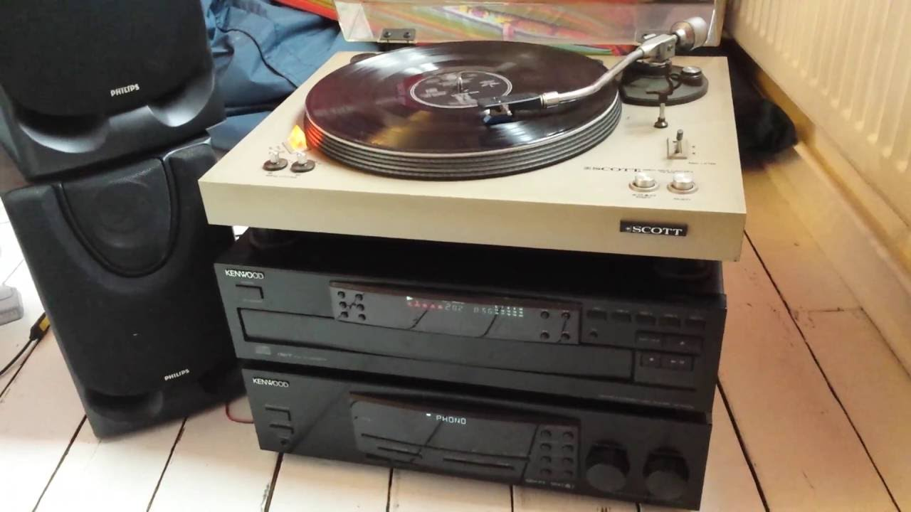

j'ai acheter une scott ps-67a avec cellule shure m95-edm.
c'est surement pas du haut de gamme, mais ça a l'aire solide, direct-drive, bras en S, strobe,plateau alu, réglage du pitch, ~7 kg et la céllule a tourné a peine 10 heures ( d'après le vendeur )
1er mise en route :colere: la vitesse n'est pas stable en 33 comme en 45 trs/mn .....pas grave, démontage, néttoyage des potars de dessus et réglage de la carte électronique de régulation apres mise a mis course des 2 potars de facade
