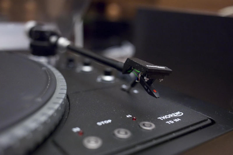

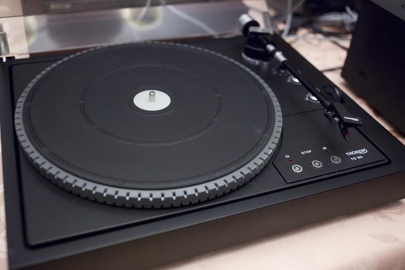

Cette platine Thorens TD104 faisait partie d'un ensemble récupéré chez des retraités (voir ce topic).

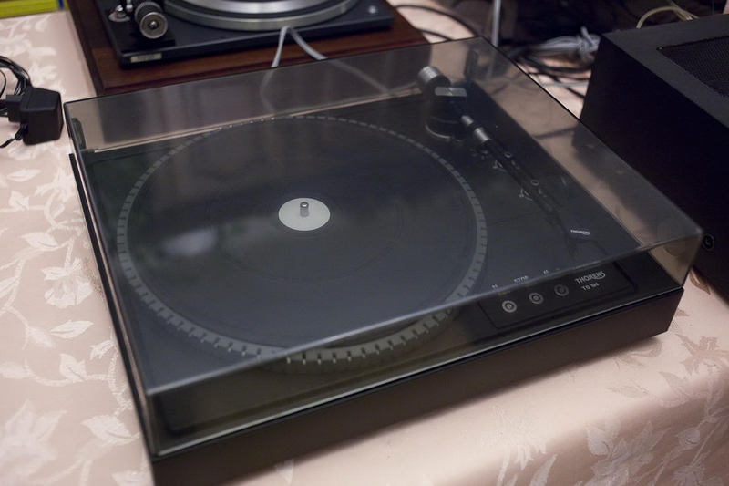

Cette TD104 était dans un piteux état : assez sale et son couvercle était très rayé.
Un nettoyage assez minutieux a donc été effectué. Le couvercle a été poncer au P1200 puis poli au Miror pour lui redonner sa transparence initiale.
La cellule montée dessus est une Ortofon OM 10, elle est fonctionnelle, mais je pense que le remplacement du stylus s'imposera très prochainement.
Le porte cellule est un Thorens TP63, il manque le petit levier qui permet de déporter manuellement celui-ci (d'ailleurs si quelqu'un possède cette pièce je serai preneur).
Les particularités notable de cette platine :
- mise en marche et réglage de la vitesse de lecture par boutons sensitifs,
- 2 leds vertes se trouvent sous le plateau elle permette le réglage du pitch en 33/45trs en observant le rainurages sur la circonférence du du plateau.
Caractéristiques, User Guide & Service Manual sur Vinyl Engine :
http://www.vinylengine.com/library/thorens/td104.shtml"

Unic a écrit : son couvercle était très rayé.
cela fait plusieurs fois que je lis cette technique pour redonner un peu de lustre au capot des platine mais j'hésite très fortement car j'ai peur de faire plus de mal que de bien et je n'ai jamais vraiment bien compris la technique. Pourtant le résultat a l'air intéressant...
Le P 1200 dont tu parles, j'imagine que c'est le grain du papier abrasif que tu as utilisé ?
Peux tu détailler comment tu as fait ? Le temps passé ? A la main ou avec une machine ?
Merci...
Unic
Messages : 4388
Re: Thorens TD104
Message par Unic »
:cow:
En effet le P1200 est le grain du papier abrasif que tu trouveras facilement chez Norauto ou consorts.
Personnellement j'utilise une polisseuse pour carrosserie de voiture (ça vaut entre 30/40€ toujours chez Norauto ou consorts, ou tu la chines à 5€ sur une brocante comme moi). Tu peux le faire à la main, mais c'est fastidieux.
1> Effacer les rayures : on mouille le couvercle et on ponce au P1200 l'intégralité de la surface a traiter, perso j'utilise aussi la polisseuse pour la parti supérieure. Les côté sont eux fait à la mano. Ne pas hésiter à ajouter de l'eau de temps à autre.
2> Rinçage : on rince le couvercle à grande eau.
Après cette opération tu obtiens un couvercle lisse mais translucide (laiteux).
3> Lustrage : on équipe la polisseuse de sa housse à polir. on verse le Miror sur le capot, on ajoute un peu d'eau et on poli. Il faut 5 à 10 minutes (avec la polisseuse) pour obtenir la transparence désirée. Si le résultat n'est pas satisfaisant on repoli encore un peu.
4> Rinçage à l'eau savonneuse avec un chiffon doux !.
5> Séchage / essuyage ; toujours avec un chiffon doux.
6> J'applique un coup de spray de rénovateur de plastique pour voiture, pour lui redonner un peu plus de brillant.
J'ai dû prendre une demi-heure pour redonner une bonne prestance à ce couvercle (toutes étapes comprises).
Voilà, il n'y a plus qu'à te lancer ! :)

Super ! Merci pour les précisions concernant le polissage, j'en prend bonne note. C'est assez rapide finalement, je voyais ça plus long (bon, à la main ça doit etre beaucoup, beaucoup plus long...)
Pour commencer, je tenterai l'expérience sur un capot tout pourri d'une platine en plastoque :mrgreen:
