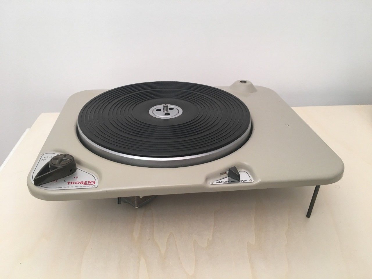

Je vous présente cette td134
c'est en gros une 184 sans l'automatisme de dépose du bras et petit plateau en tôle.
sinon même châssis tôle que la TD135 aussi et système d'entrainement commun aux TD121-124-135-184, ceinture et bretelles :mdr2: , euh courroie et galet!
Acheté à vil prix, sans bras mais pour un projet précis (j'ai ce qu'il faut en bras, plus de deux, :cfou: )
J'y ai modifié l’interrupteur de mise en route puisque plus de bras (interrupteur de pédale de guitare dans le trou du support de bras) viré tout ce qui concerne la gestion du bras et de l’arrêt auto, ainsi que les contacts prévu pour raccorder la cellule (plaquette bakélite)
avant
après
Le moteur est nickel, le palier sera poli et lubrifié le moment venu.
J'ai un projet pour cette platine, voir dans DIY

Bel objet !
On dirait que cette platine est NOS ?
