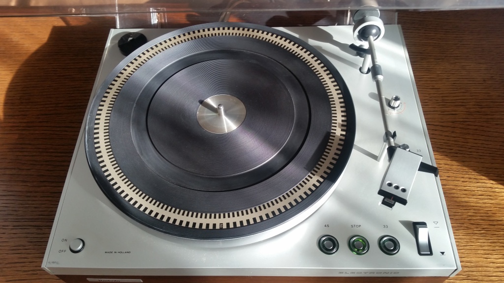

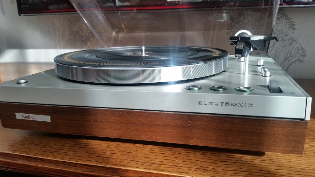

Ma platine préférée trônant dans mon salon : Radiola RA 8540.
Cachée au fond d'un étal sur une brocante pour la somme de 10 euros.
Remplacement du bouton Marche/arrêt.
Nouvelle courroie et nouvelle pointe.
Problème au niveau de l'alimentation réglé par le remplacement d'un transistor et surtout gràce à l'expertise de membre du forum "Depanetout".
Un résultat plus qu'à la hauteur de mes espérances, c'est une platine attachante par son aspect et surtout qui sonne très bien dans sa configuration d'origine.

Un clone de la Philips GA 212 me semble t-il.
viewtopic.php?f=22&t=13603
On en a réparé une il y a quelques temps. Ça marche bien.

En effet ,le clone de la GA 212.
Voilà une vue de dessus

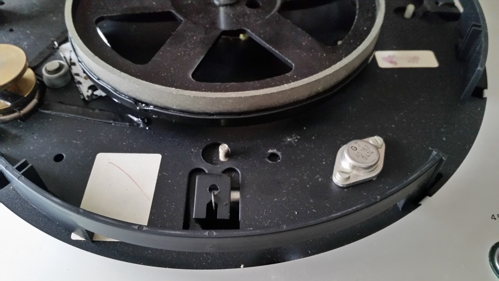

Par ordre chronologique ,le remplacement du bouton Marche/arrêt par l'adaptation d'un bouton Marche/arrêt de télévision ancienne génération. Support bricolé avec les moyens maison.
A savoir que j'ai su réparer le bouton d'origine ,ayant retrouvé les morceaux de plastique dans un recoin de la platine , mais mon bricolage est toujours en place Concernant le problème d'alimentation ,plutôt l'absence d'alimentation ,remplacement du transistor AC 127. Réglage de la tension préconisée par le constructeur :-9 volts à l'aide de la résistance R 472 et là , tout s'allume et fonctionne.

photo de la courroie d'origine ,fondue ,assez impressionnant mais ,à priori courant.

Les courroies qui se liquéfient cela arrive très souvent, surtout si elles se sont trouvées exposées à des silicones.... là tu as de la chance il n'y en a pas partout !!!
