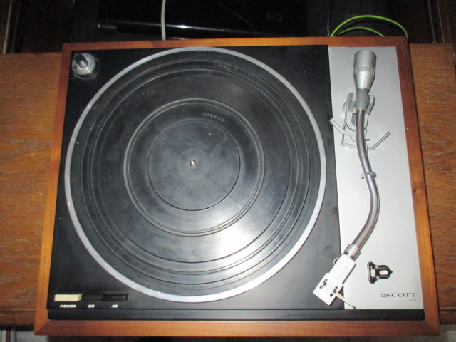

Bonjour.
Je vous présente donc ma platine Scott PS91. Achetée dans les années 1972 après un long comparatif dans la presse de l'époque ( de mémoire La revue du son et HiFi stéréo ) et lors de visites dans les bons commerçants de l'époque ( Paris et proche du CNAM ).
Parmi la concurrence il y avait la Connoisseur BD2 et deux autres dont je n'ai plus souvenir ( peut être la Barthe Rotofluid ) et ( bien sur hors de mon budget mais toujours présente dans mes rêves la Saturne ) .

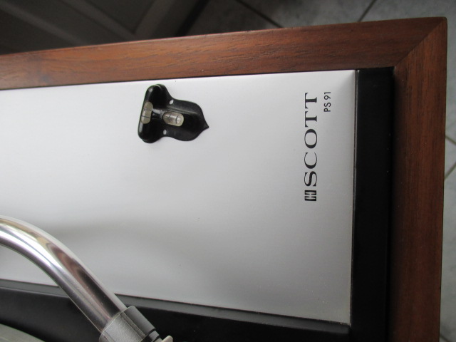

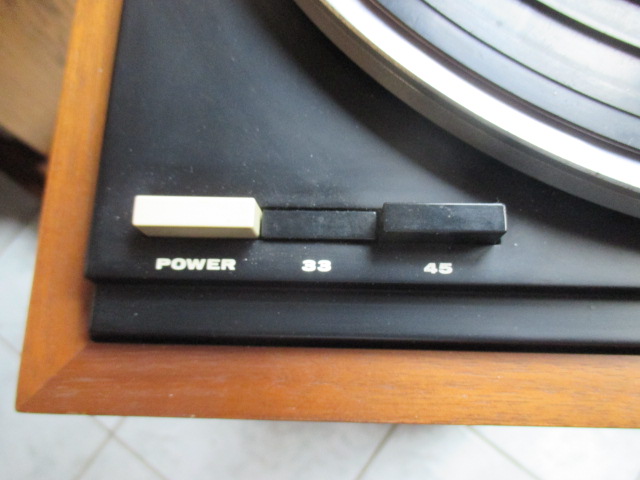

Pas de possibilité de l'avoir uniquement en 33 rpm ( ça aurait simplifié la mécanique ).
Pas de présence du moindre niveau à bulle, ça fait quand même pingre vu le prix demandé à l'époque.
Pas de pieds réglables non plus d'ailleurs.

Re: Scott PS 91
Pas de.... d'accord mais un Ortofon 212 quand même

Re: Scott PS 91
Jolie avec le bras Ortofon.
Je t'invite à préciser les caractéristiques tech de la platine: type d'entrainement, model de bras, poids du plateau, poids de la platine, avec sans suspensions, plaque de bras amovible?, etc... Avec quelques photos sans le plateau et un petit tour sur Vinylengine et le tour sera joué.

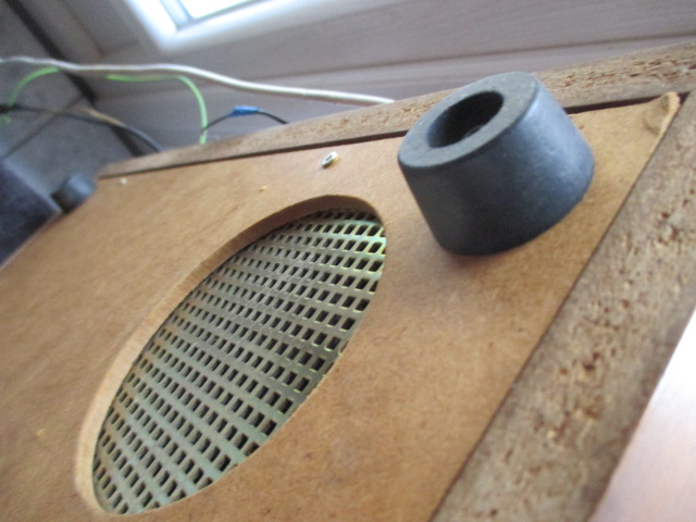

La partie platine est montée directement sur la menuiserie. Seuls les pieds caoutchouc faisaient office de pièges à vibrations.
Concernant ces vibrations, j'avais fait une caisse en chêne que j'avais remplie de sable. Posé sur le sable une plaque de marbre ( 5 bons Kg ). C'est là que je regrettais les pieds réglables.

Bon pour le bras tout est dit là : viewtopic.php?f=33&t=56834. Et on peut y lire la réponse à ma question concernant l'absence de niveau.Satchmo a écrit :Jolie avec le bras Ortofon.

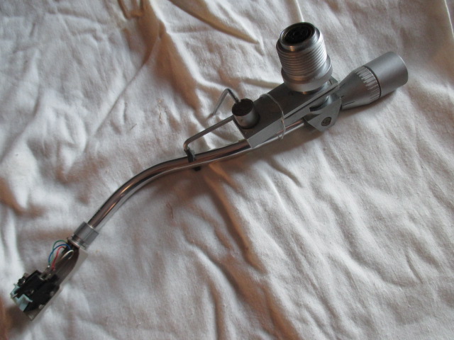

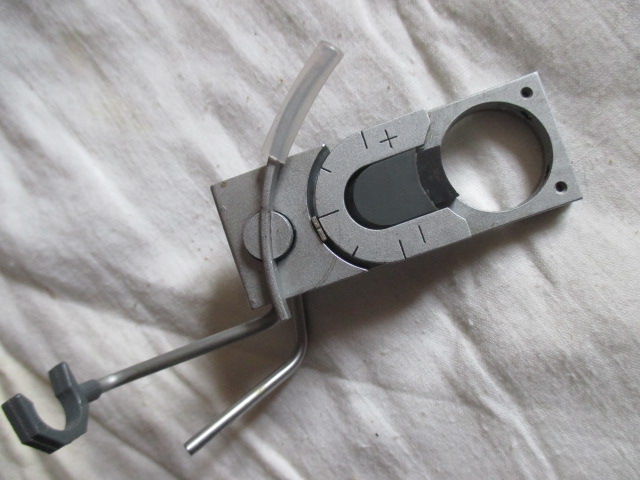

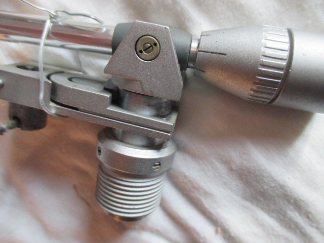

Quelques photos de mon bras démonté sur le champ opératoire.
Détail de la fixation du bras.

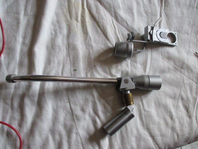

Démontage.
Détail de la partie antiskating.

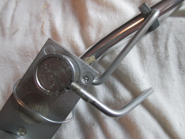

Vue de dessous du lève bras hydraulique. Il y eu fuite. Je serai curieux de voir comment c'est foutu dedans. Vu qu'il y avait du liquide, je pense à un système de 2 clapets, un petit pour descendre un gros pour monter ou un système à 2 ressorts ou plus simplement une grille poreuse.

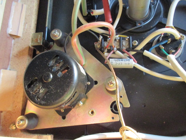

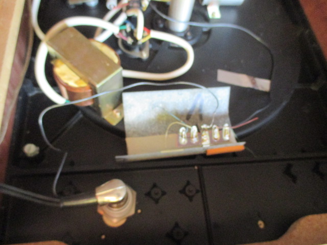

Les entrailles de la bête.
On y voit bien l'absence de suspension, la bonne consctruction de la menuiserie, le robuste sytéme mécanique de changement de vitesse.
Le fameux écrou de 30 qui fixe le bras. on notera la prise DIN ( ? ) et son câble terminé par des RCA.
Initialement les fils sortaient librement et allaient se souder sur les borniers que l'on voit au dessus.
Une vue du transfo et de la plaque de blindage ( pas sur du nom ). On note aussi le sélecteur de fréquence.
Le moteur " suspendu ". Aucune idée des caractéristiques !
Une vue d'ensemble avec le puit d'axe de plateau ( je n'ai touché à rien et je ne sais même pas si il y aurait quelque chose à changer ( comme sur les Thorens ..haut de gamme......)).
