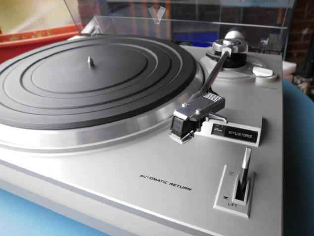

J'ai fait l'acquisition pour une très modique somme d'une chaîne Hifi complète Schneider, comprenant une platine vinyle ST1722. Après un nettoyage la voilà.
Philips F7122 2.jpg (48.72 Kio) Vu 6055 fois
Après serrage de la vis derrière le contre-poids (merci Pacaux), le changement du diamant qui était cassé, elle fonctionne correctement. Etant "novice" en matière de qualité audio, je la trouve très agréable à l'écoute. La conception parait légère, le tout plastique étant roi. Le propriétaire avait même la facture d'origine, achat en 1982 pour la modique somme de 3750 francs soit 571,68 euros avec le meuble. La courroie est en excellent état, le propriétaire ne se souvient pas de l'avoir changer. En bonus, j'ai reçu le kit nettoyage et manipulation pour vinyle, neuf dans sa boite.
Elle est la copie conforme de la Philips F7122.
Maintenant je me pose juste une question, c'est la présence de ce fil noir qui pend. Quelle est sa fonction?
merci d'avance pour vos lumières.

guillaume.s a écrit :Maintenant je me pose juste une question, c'est la présence de ce fil noir qui pend. Quelle est sa fonction?
Salut,
Merci pour ta présentation :yes!:
guillaume.s a écrit :merci d'avance pour vos lumières.
Alors je n'ai pas beaucoup de lumière mais je vais quand même essayer de t'éclairer ! :pt1cable:
Je dirais que c'est un fil de masse et j'aurais tendance à penser que sa place serait quelque part sur le châssis du porte-cellule...
Une chose m'étonne tout de même : en le laissant "pendouiller" comme on le voit sur tes photos, la platine fonctionne correctement et sans bruit... :gne:
Fred

Salut. Oui en effet. Mais justement ce fil était à la base dans le bras et générait un bruit à chaque mouvement du bras. En le sortant plus de bruit. Sauf quand je suis chargé en électricité statique. Là on l'entend du bruit.

J'ai un fil équivalent sur l'Akai AP206C, c'est une masse qui, chez moi, se visse sur le porte cellule métallique en même temps que la cellule et le petit bras (en métal chez moi et indépendant du porte cellule s'il n'est pas vissé) qui te sert à manipuler le bras.
En espérant avoir été clair. ;-)
