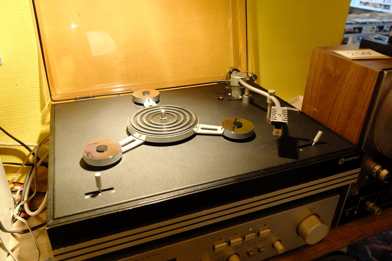

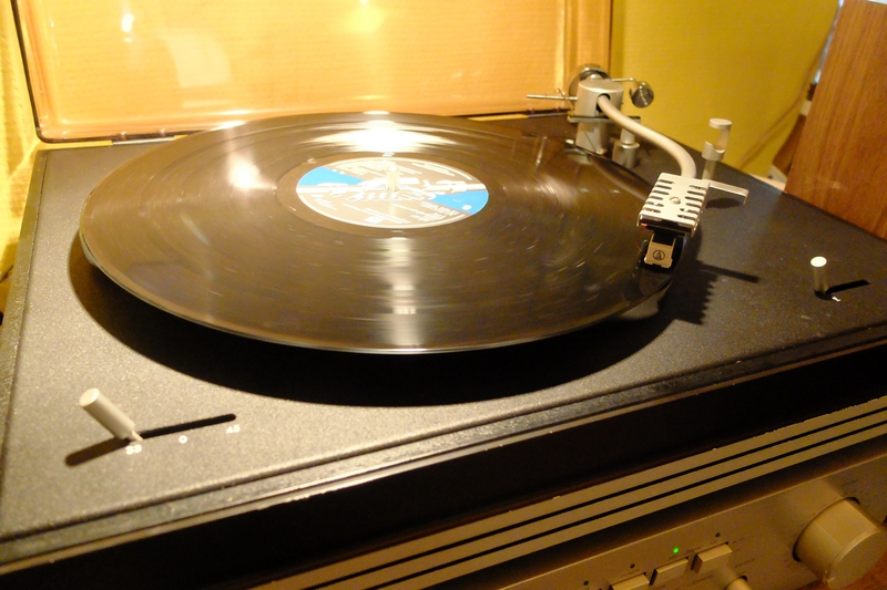

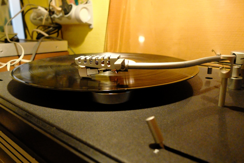

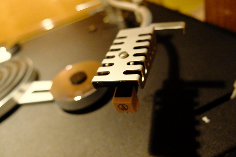

A l'honneur aujourd'hui, une petite platine Scientelec ( apparemment la série " Club"). Et la chose la plus remarquable sur cette platine, c'est bien évidemment son look : Bras aux allures futuristes ( pour l'époque) plateau "tripode", bref un design original.

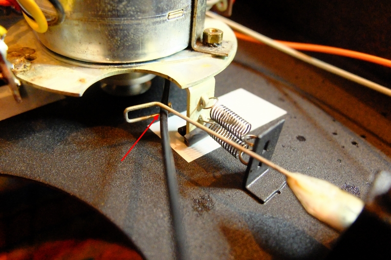

Le premier essai a été catastrophique : bruit du moteur qui remonte dans les enceintes, un frottement permanent, le tout à un niveau sonore très faible, car dés que je montais le son, le moteur et les frottements faisaient rentrer les enceintes en résonance! Bref un premier essais qui pousse à ouvrir la bête pour voir ce qu'il se passe à l'intérieur. Et à l'intérieur c'est plutôt vide : un moteur suspendu par 3 paires de ressorts, le mécanisme de changement de vitesse ( 33T / 45T ) et le système de levage de bras. Bref simple! Premier constat : le moteur suspendu touche la platine!!!!!!!!!!! c'est la raison pour laquelle la vibration remontait dans les enceintes. La solution était pourtant loin d'être déconnante : 6 ressorts qui isolent le moteur de la carcasse. Mais si le moteur touche la carcasse ça ne sert à rien. Erreur de conception? On dirait bien, car au pire les ressorts se seraient détendus avec le temps et le moteur se serait naturellement éloigné de la carcasse. Solution choisie : isoler le moteur de la carcasse grâce à des petits bouts de caoutchouc, de la feutrine, et un bout de double face avec une fine mousse. Résultat des courses : plus de vibrations!!!!!!! Reste ce frottement, qui finalement sera réglé trés simplement : la courroie touche légèrement le guide qui la positionne en 33T ou en 45T. Une petite vis permet trés simplement un recentrage de ce guide. Un fois les parasites éliminés, on découvre une platine plutôt sympathique. Un peu éloigné de l'image haut de gamme que le design laisse paraître, mais d'un niveau de qualité sonore plus qu'honorable. La cellule utilisée est une AT91, et cela correspond parfaitement à la platine. Attention le porte cellule ne donne pas la possibilité de régler la position de la cellule. Pour le réglage du bras, même principe que Lenco L75 ou 78 : un contre poids principale permettant de trouver le point d'équilibre, un contre poids secondaire avec des graduation de 0.5g permettant le réglage de la force d'appui. Cependant une petite vérification avec un pèse bras ne sera pas du luxe, car la précision du réglage n'est pas optimal. Mais vraiment son point fort c'est son look : vraiment original : futurisme vintage. Une vraie réussite. C'est indémodable. Et ce tripode, lui donne vraiment un look sérieux. Je ne m'en lasse pas! Et plus l'écoute se prolonge, plus je l'apprécie. L'impression de légèreté, et celle du vide quand je l'ai démonté, laisse place un son bien chaud et bien équilibré, même avec une petite cellule comme l'AT 91.
Bref une petite platine remarquable par son design, au son agréable. Encore une petite machine coup de cœur, même si les qualités sonores sont légèrement inférieures au design et au look haut de gamme. Et si vous en trouvez une et que vous rencontrez les mêmes problèmes que moi ( vibration + frottements ) vous savez ce qu'il faut faire! Je vous laisse avec ces quelques photos!
