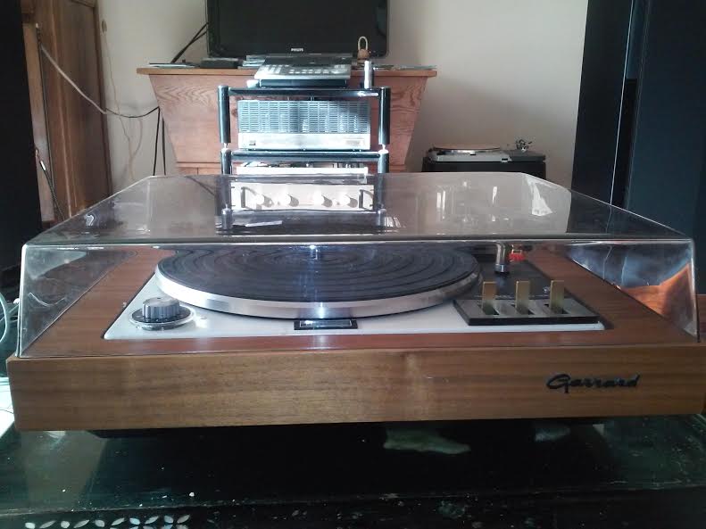

Voici donc cette Zéro 100 en très bel état de prime abord , je me suis empressé de faire fonctionner l'ensemble en automatique avec l'axe permettant de stocker 6 disques, je n'ai jamais à ce jour manipulé un tourne disque avec de telles fonctions et c'est une découverte depuis 1971, achat de ma première platine Kenwood aux économats canadiens en Allemagne...( eh oui le service militaire)

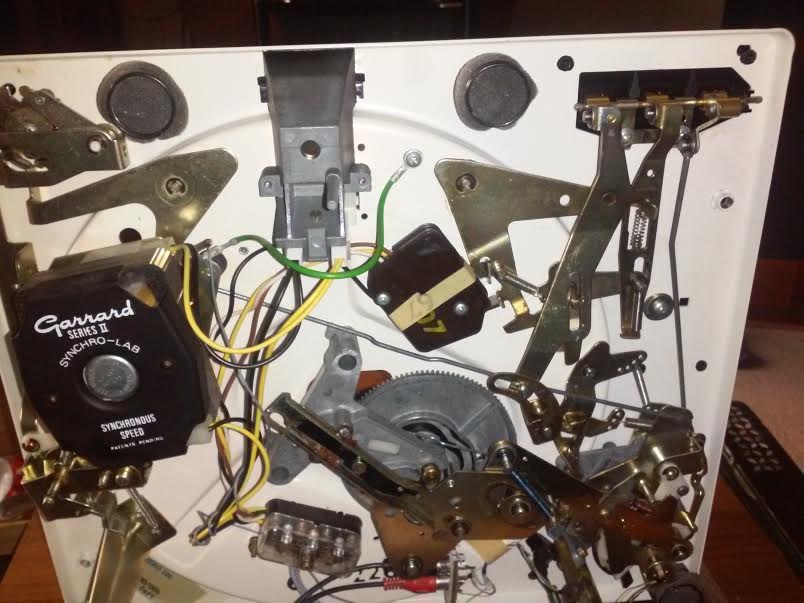

Echec de la tentative de mise en route manuelle ou auto, alors "j'ouvre la boite, voici les clichés

L'observation du bras qui est ingénieux évidemment pose la question de l'optimisation du "jeu fonctionnel, est - il standard ,une translation du parallèlographe indique une valeur d'environ 7/10e , je ,e sais pas si l'on peu attribuer une valeur significative..
Le plateau et sa résonance au ""toc toc" ne laisse pas apparaitre de son de cloche marqué ,c'est un point subjectif que je vérifie toujours lorsque j'ai l'opportunité de manipuler un plateau(couvre plateau enlevé), l'axe fixe, le plateau vient s'ajuster dessus quel est le niveau de frottement avec un appui sur un roulement en fond.

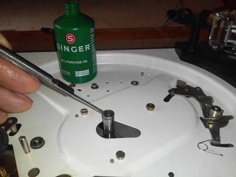

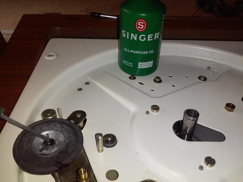

Une fois huilée aux points de recommandations ,un ajustement d'une came qui verrouille mal en déplaçant sa position sur sa lumière, un essai platine verticale à vide Ok, je remonte l'ensemble et tout fonctionne , le retour du bras de lecture en fonction auto est "rapide" et j'en profite pour verifier le fonctionnement du changeur avec 6 disques... ;)

Revenons à la zero 100, Ici tout de suite sans tralala les voix sont toniques à l'attaque, articulées et présentes, elle est dynamique, on ne s'ennuie pas , nous n' irons pas plus loin étant donné la modestie de la cellule ,c'est normal
J'ai en vie d'ajouter que l'on reconnait là un entrainement par galet qui fonctionne bien , un plateau qui ne génère pas de halo, ce qui est loin d'être le cas avec certaines platines suisses d'entrée de gamme
