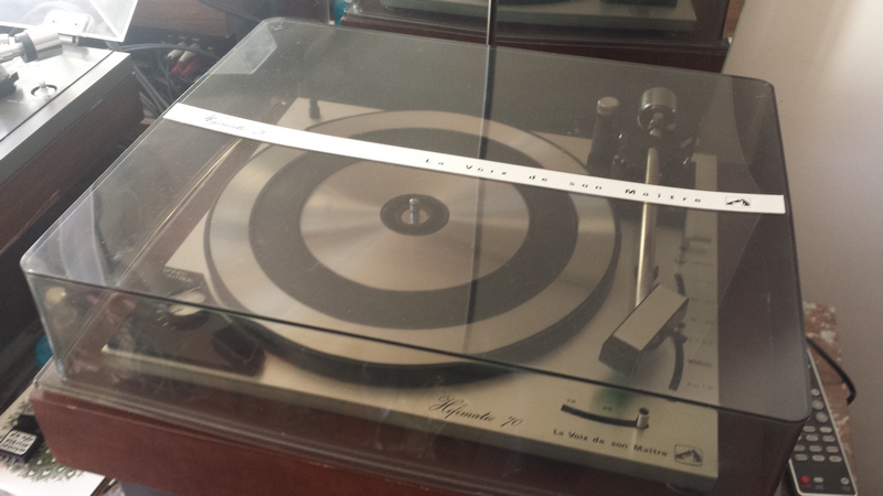

La mienne est bien signée la voix de son maître :

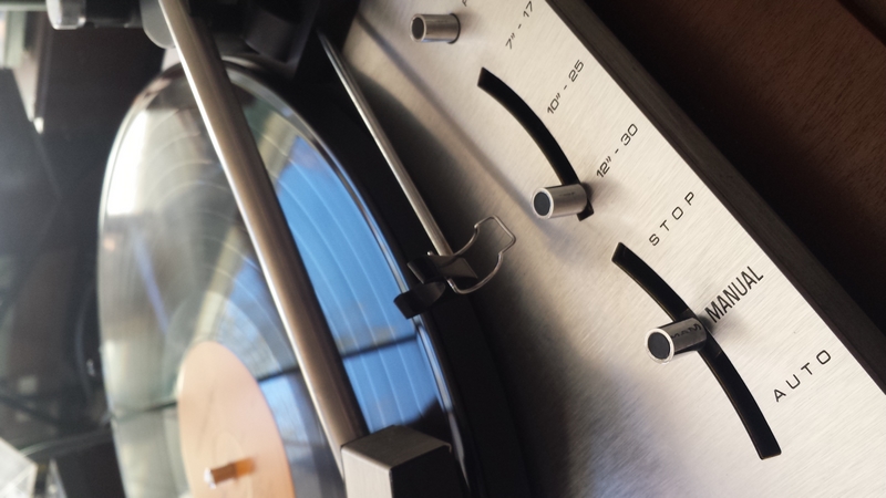

- Entrainement galet
- Tout automatique ( démarrage comme arrêt)
- 3 vitesse : 33, 45 et 78T
- Réglage des 3 tailles de disque ( pour le démarrage auto) : 7" 10" 12"

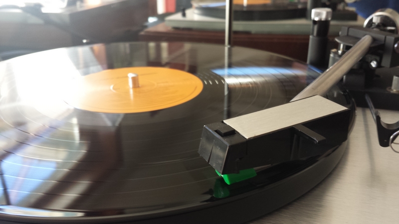

- réglage du bras : positionnement du cran via la vis sur zéro, réglage du point d'équilibre avec le contre poids, et via la même vis choix de la force d'appui ( même logique que dual) . Précision moyenne pour le plus pointilleux : une balance électronique sera peut être nécessaire ( mais toujours plus efficace que lenco 75 ;-) ); Mais je vous rassure on parle de +/- 0.2g
Coté design : C'est magnifique. Le coté tout aluminium brossé de la plaque, les boutons chromés, le coffrage bois, que des matériaux nobles qui lui donne une allure plus que sérieuse! Le capot en impose aussi avec cette magnifique baguette aluminium brossé. Seul bémol sur le capot : le plastique est épais, mais souple ... dommage.
Le stroboscope intégré aussi lui donne une allure très sérieuse
Et pour l'écoute : Magnifique. Le moteur est ultra silencieux. Le mécanisme automatique est un peu bruyant, comme toutes les DUAL, mais ça ne remonte pas dans les enceintes! Le bras est d'une conception plus que sympathique et léger. Du coup à l'écoute c'est top. L'essais c'est fait sur mon matériel habituel ( DENON PMA 501 + Cabasse MC 40) La cellule utilisée est une AT 95. Si je compare avec une Lenco 75, on sent que le bras de cette Hifimatic est plus léger et plus souple. Il apporte beaucoup plus de détail. Bras aussi moins capricieux que la L75 ( pas de V block !)
Bref une écoute à la hauteur de son design : chaud, noble, détaillé!
C'est vraiment une très belle platine qui en plus de ses qualités, est rare. Ce qui en fait un magnifique objet! Elle mérite certainement une cellule un peu plus costaud. Je vais rapidement y monter ma Grado Silver.
Si vous en trouvez une ( peut être pas celle vendue sur le site, je trouve ça un peu cher, mais ce n'est que mon avis) même en mauvaise état. N'hésitez pas. Ca vaut le coup. Attention cependant au porte cellule clipsable : s'il n'y est pas, méfiez vous car ça m'a l'air très spécifique ( regardez la photo du bon coin, il n'y est pas!). Et puis pour l'entretien et la réparation, si vous connaissez bien les DUAL et les Lenco, vous ne serez pas perdu. En résumé c'est une platine qui assure et qui en plus est très originale ( design + rareté ).

Tu n'as plus qu'à l'astiquer.

Aille, ça fait mal : elle est déjà astiquée ;-) Mais effectivement je vois sur les photos encore un peu de poussière. Et puis j'avoue que j'ai fait les photos avec mon téléphone. Je vais prendre le temps de refaire quelques belles photo, car elle le mérite.
