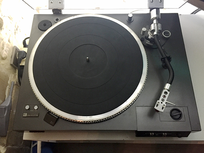

Je vous présente ma platine Sony PS-X7 que j'ai acheté la semaine dernière.
La vitesse n'était pas stable et le mécanisme automatique ne fonctionnait plus.
Apres démontage, nettoyage de la graisse qui était devenue collante et un coup de bombe à contact dans les potentiomètres, la platine fonctionne à merveille.
C'est le même modèle que la PS-X6 mais avec un bras en carbone, elle est de 1978.

Le principal c'est qu'elle te convienne.Si tu peux, donnes nous plus de détails avec des photos sans le plateau et des vues du mécanisme.

Merci pour la présentation, il me semble que la PS-X4 (que j'ai) partage le même châssis que ses grandes soeurs que sont les PS-X6 et PS-X7.
Les autres différences concernent les automatismes et les bras.

Voici d'autre photo vue de l’intérieur, ce n'est pas mes photos parce que bêtement je n'en ai pas fait :/
Pour la 2eme photo c'est une X6 mais c'est exactement la meme que la X7 sauf pour le bras.
