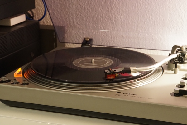

Ici en écoute de Chicago, cellule MM Audio-Technica AT15XE :
Une platine de 1977, entrainement direct, automatisme complet , châssis moteur et bras suspendus, stroboscope, bras en S, toussa toussa...
Cette bestiole est plutôt lourde. 9.5 kg et ça surprend un peu quand on la déplace après une Sl-23A qui semble vraiment légère à coté avec ses 6.5 kg.

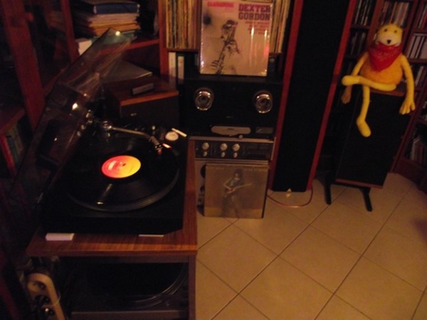

Ici la SL-23 A sur une photo qui avait beaucoup amusé jean Louis... ;)

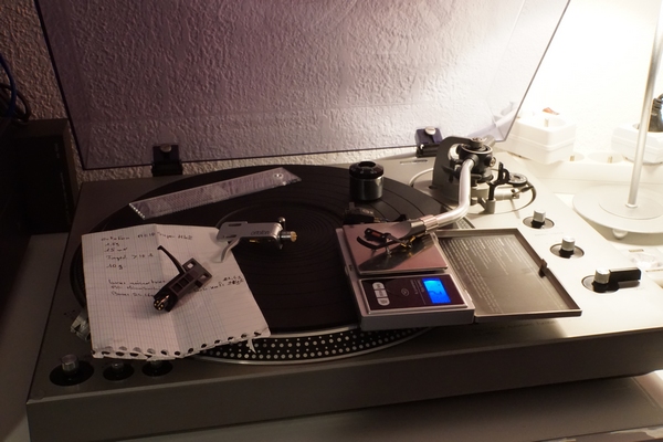

Tout d'abord vérification des poids : bras sans contre poids et PC
Avec un PC Micro Seiki et sans poids additionnel : 21.6 gr.
Si on rajoute les 6 à 8 gr de la cellule, une compliance de 10 ,15 pourrait passer.

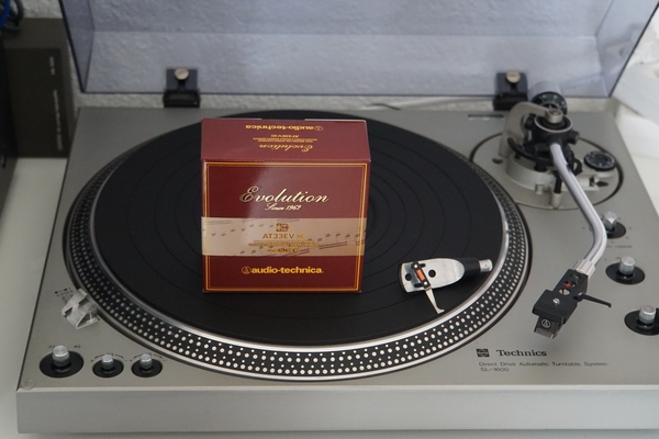

Hop, voila son (et mon :D ) petit cadeau :
Avec un peu de précision :sweat: et patience, pour réaliser un bon réglage :
