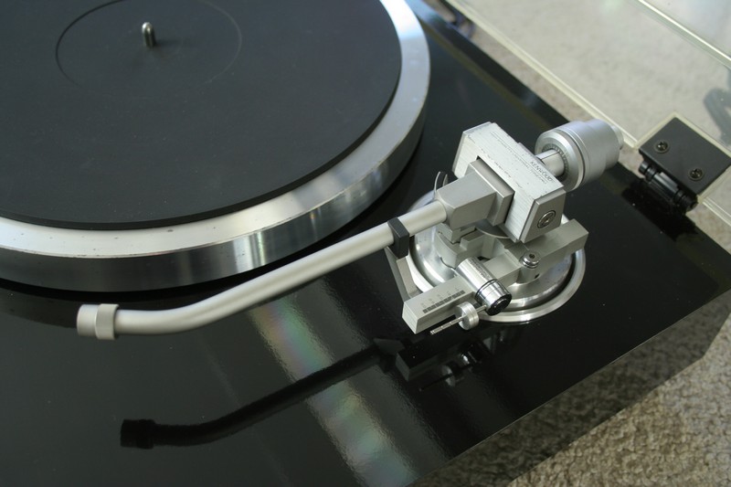

elle est jolie ta platine vinyle. Et au vue de ses caractéristiques, c'est un bon cru :
sortie en 1985, elle fait partie de la gamme TRIO de Kenwood, la branche haut de gamme de la marque.
Sa grande soeur est la Kenwood KP-1100, au dessus, dans cette série il n'y a pas.
Kenwood KD-990 Piano Black laqué :
Technical data:
Special features: Self-sustaining diecasting aluminum chassis, tonearm height adjustable.
Manufacturer: Trio-Kenwood, Japan
Drive type: Quartz direct drive
Operating modes: Semi-automatic drive
Record plate: Aluminium diecasting alloy, 1.9 kg, 330 mm diameter
Plates speeds: 33,3/45 min
Wow and flutter: ± 0,03%
Rumble-foreign ratio: 80 dB
Rumble-noise ratio: 55 dB
Tonearm length: 245 mm
Material of the tonearm: Surface-treated hard aluminium
Overhang: 15 mm, adjustable
Anti-Skating facility: By weight with nylon thread
Cable and connector: RCA (capacity: 44 pF)
Chassis dimensions: 490 x 182 x 410 mm
Weight: 13.7 kg
Retail price in Germany in 1987 was: 900,- DM
Encore une belle photo du bras détaillée :
