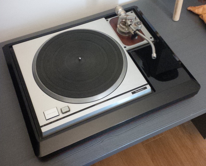

Bonjour a tous ! Voici donc ma première présentation sur ce forum, et elle concerne le combo SL-1000 MK2 de Technics, regroupant la platine SP-10MK2, le bras EPA-100, le tout posé sur une SH-10B3(obsidian plinth).
Quelques photos: Comme vous pouvez le remarquer elle est loin d’être en parfait état, mais je la rénove petit a petit !

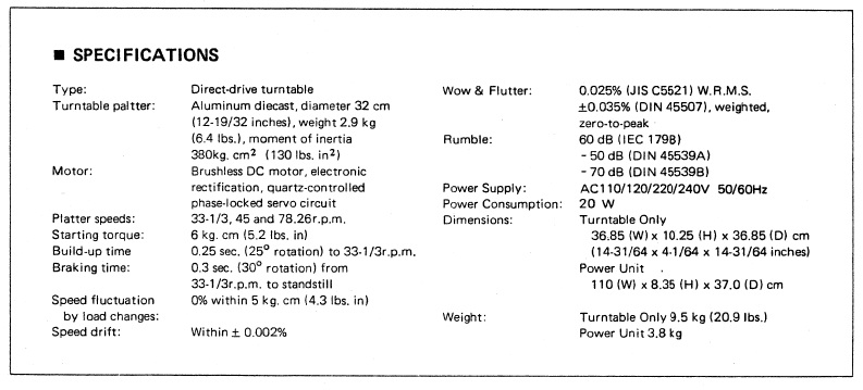

Ses caractéristiques:
Sp-10mk2:
Platter: 320mm, 2.9kg, aluminium diecast
Motor: brushless DC
Starting torque: 6kg-cm
Start-up time: 0.25s to 33rpm
Braking time: 0.3sec from 33rpm
Speed fluctuation by load changes: 0% within 5kg-cm
Speed drift: within +-0.002%
Wow and flutter: 0.025% WRMS
Rumble: -78dB

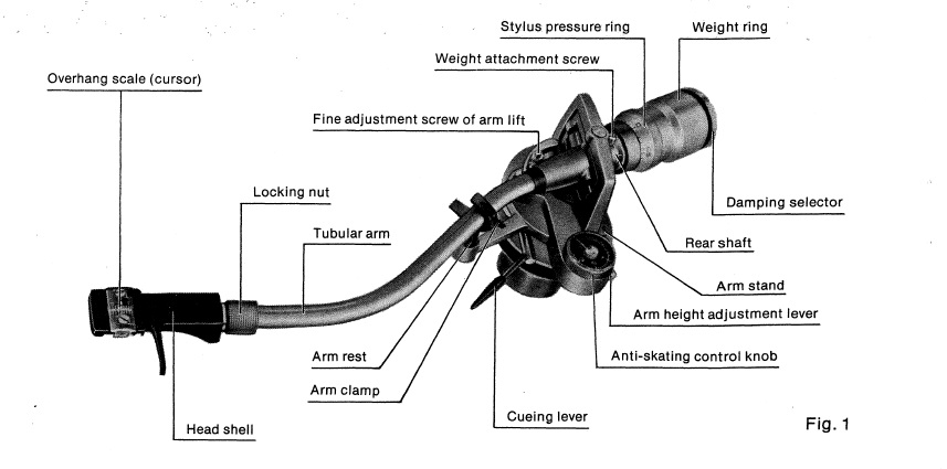

Tonearm: variable damping universal tonearm
Effective length: 250mm
Overhang: 15mm
Weight: 12kg (base), 9.5kg (motor unit)
Quelques informations intéressantes (manuel):

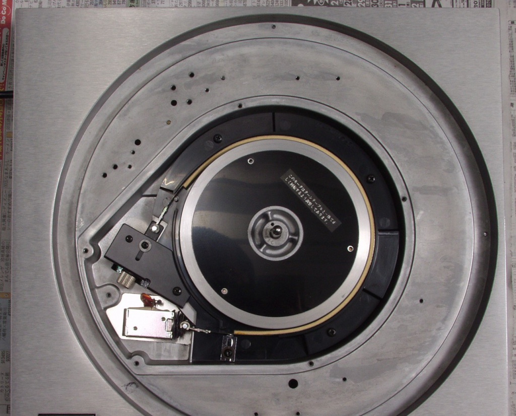

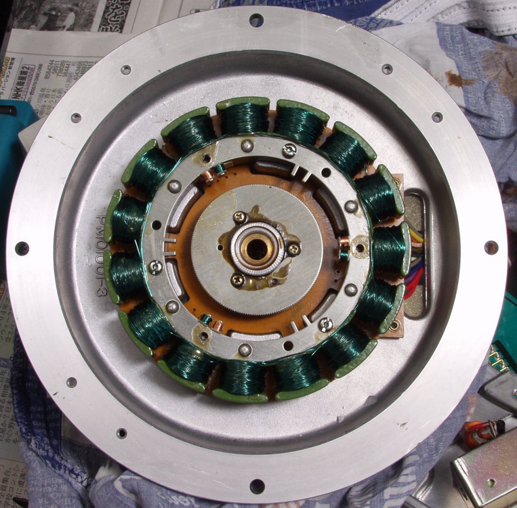

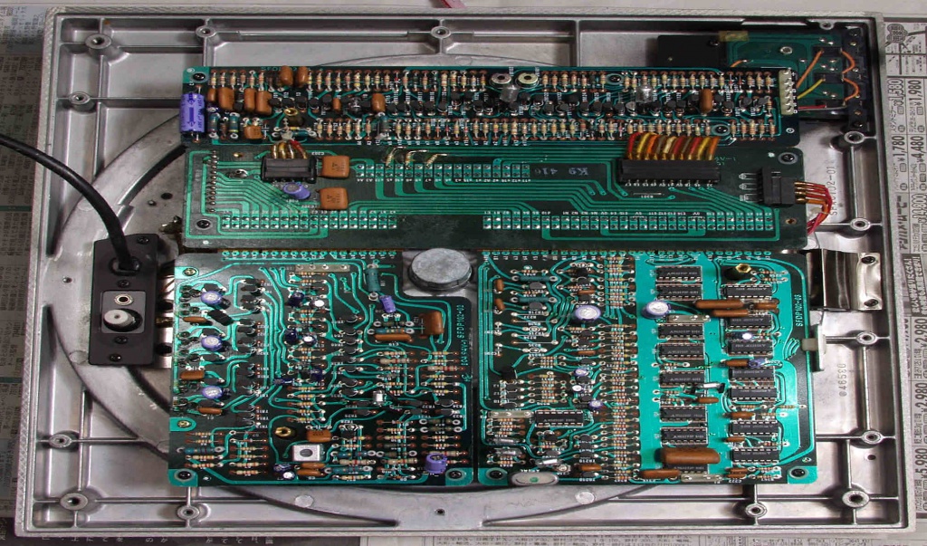

Quelques photos de l'intérieur:

Look tres sympa pour cette platine.

C'est du très lourd!
Des platines qui ont souvent été utilisées en radio.
C'est quoi la petite boite à droite du bouton start-stop?

Content qu'elle vous plaise !
Pour les plus curieux je viens d'ailleurs de rajouter quelques photos de l'intérieur (prises sur internet car de meilleure qualité que les miennes).
Satchmo concernant ta question, c'est en fait un bouton ! Explication: dans les années 80 l'ORTF envoyé a 'Mondial Electronique' (entreprise canadienne) un cahier des charges bien précis afin de configurer ces platines pour mieux les exploiter (radiophoniquement parlant). Cette même société a alors modifié une vingtaine de ces platines pour la raccorder a un préampli avec monitoring intégré, le tout sur un support différent intégrant le tout. Ce bouton a donc été installé a ce moment la et servait donc peut etre a l'utilisation de cette installation
(que je ne possède pas malheureusement donc je ne peux confirmer son utilisation)

juste quelques précisions, je possède cette platine également modifié suivant le cahier des charges Radio France.
(à l'époque ORTF je crois n'existait plus) pour compléter et/ou remplacer les platine schlumberger et EMT.
Le bouton supplémentaire libère le frein pour pouvoir caler le disque avant de le lancer.
La modification a été aussi de déporter l'alimentation dans le rack (alimentation d'origine est dans le rack) et de modifier la liaison pour ajouter par exemple l'indication sur le rack de la vitesse choisie. Le rack contient des cartes preampli et ampli pour alimenter : un haut parleur de monitoring pour caler, une prise casque et bien sur les sorties lignes en format XLR.
