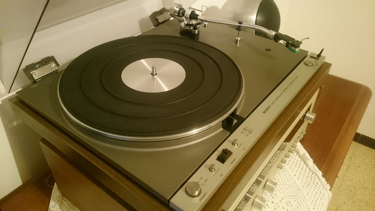

Après une bonne partie de l'après-midi à la nettoyer, voici quelques photos présentable de la belle..je vous laisse découvrir :love:

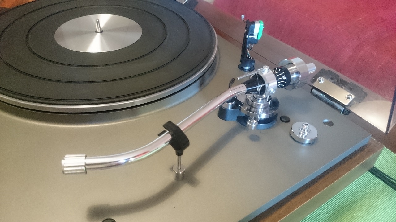

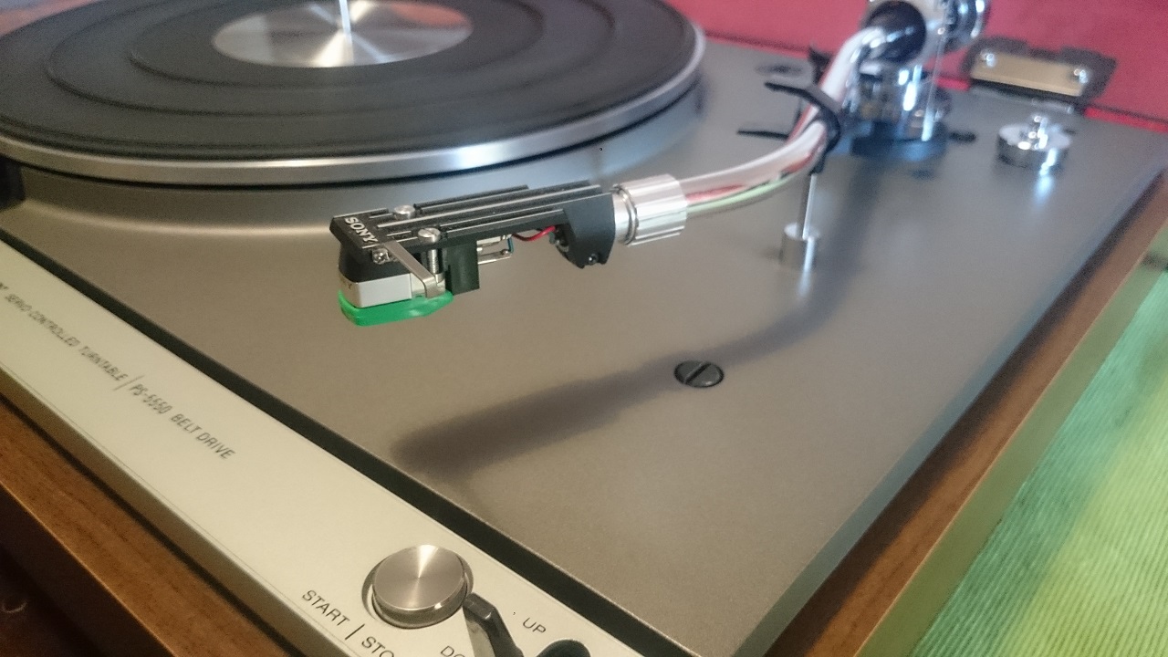

Le bras permet des cellules de 4 à 14 g. On peut lui ajouter le contrepoids supplémentaire (livré d'origine) qui est logé sur la platine elle même en haut à droite. Avec celui-ci on peut alors installer des cellules de 13 à 21.5g. Il est équipé d'un antiskating doté d'un petit poids un peu à la SME. La finition est superbe et une bonne qualité de fabrication.
La cellule est d'origine et le diamant en bon état ce qui me permettra de l'essayer dès que j'aurai remplacer la lampe du strobo.

J'ai commander une lampe de rechange pour le strobo mais je ne peux vraiment l'essayer car le réglage de vitesse ne pourra se faire précisément.. Je ferais donc un commentaire d'écoute quand cette réparation sera effectué.
En attendant elle va donc attendre dans ma chambre en bonne compagnie..

Chouette la Sony :genial:
Bien le bras avec un très bon porte cellule facile à régler dans tous les sens.

Je me doutais bien que tu serais l'un des premier à apprécier cette petite merveille, il me tarde de la faire fonctionner. Le bras est un 13" PUA-310 :jap:

C'est la même taille que le précédent PUA 237 en fait. Dans la nomenclature US, ils mesurent la longueur totale, en Europe, juste la distance pivot/pointe de lecture, chez nous, il serait dans la catégorie 9 pouces (un peu plus en fait). Mais il a l'air sérieusement construit, son prédécesseur dont j'ai la version longue (PUA 286) m'a étonné par son apparente qualité de construction et d'usinage, et à l'écoute il me satisfait pleinement.
