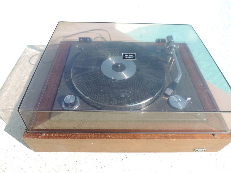

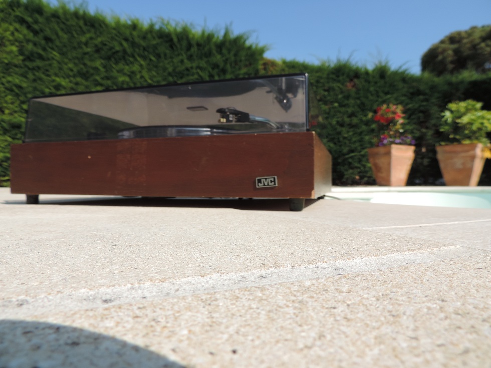

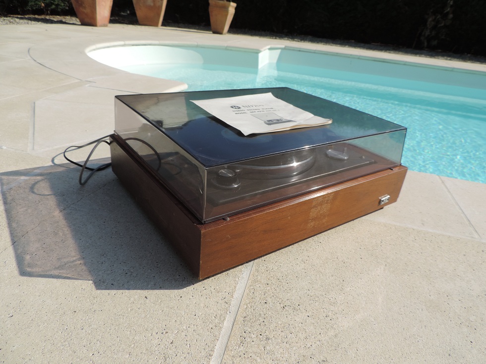

Petite présentation du soir d'une platine où j'ai trouvé très peu d'informations à son sujet sur le net, il s'agit de la JVC SPR 471 E.
J'ai trouvé cette platine bien sale, trace de scotch, quelques éclats, un couvercle qui ne tenait pas, très grippée et la couche de chrome sur le plateau qui s'écaille par endroits. Mais je la trouvais jolie et potentiellement intéressante, alors je me suis armé de chiffon, alcool à brûler et autres armes pour nous vintageux !! Et maintenant la voila sauvée.
Nous ne sommes pas dans le haut de gamme, loin de là, il y a beaucoup de concession qui ont été faite dessus. Des boutons en vrai plastique, un couvre plateau qui se décolle totalement, un plateau pas très lourd environ 1.2kg.

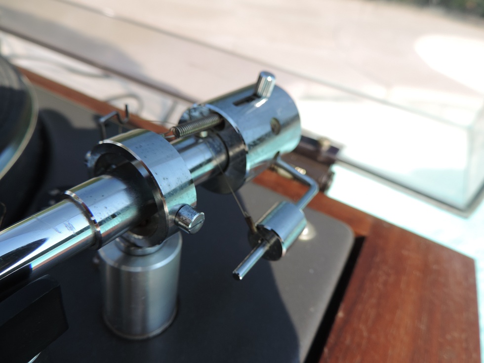

Après ces défauts, voyons ce qu'elle a de bien. A commencer par son poids, environ 10kg sur la balance. Son bras semble aussi de bonnes factures, il repose sur 2 micros roulements, est constitué d'un poids et d'un contrepoids d'antiskating. De plus le système de contrepoids est assez peu commun, il est constitué d'un contrepoids fixe et d'un ressort réglable pour gérer la force d'appui.

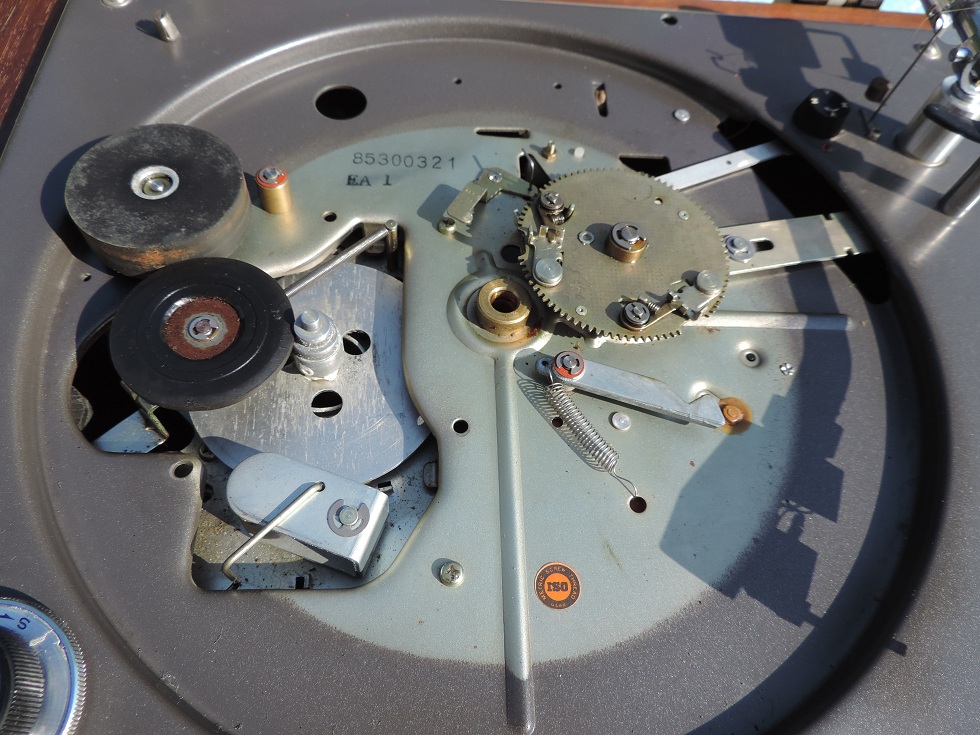

Attaquons-nous maintenant à ses entrailles.
Après avoir ôté le plateau voici ce que nous trouvons.

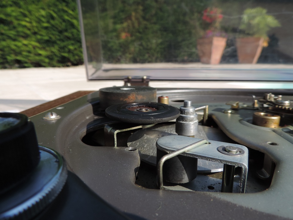

Nous avons donc un système d'entrainement assez simple, composé d'un galet toujours en pression sur le plateau, attention car de l'entreposage, il faut la faire tourner de temps en temps, sinon vous allez comme vous retrouver avec un tas de rouille sur le plateau à l'endroit où il y a contact. Ensuite nous avons un autre galet qui lui est mobile, lors du changement de vitesses il s'écarte de l'autre galet et de l'axe moteur, monte ou descend selon la vitesse choisie puis reprend ces contacts. Ensuite nous avons l'axe moteur de plusieurs diamètres pour chacune des vitesses ( 16-33-45 ) qui est aussi constitué d'un disque d'inertie avec un petit frein au-dessus qui vient plus ou moins en contacte avec celui-ci pour obtenir la vitesse choisie.
Et maintenant sous le chassis.
Et bien il n'y a pas grand chose ...
On voit très clairement le moteur 6 pôles qui lors du fonctionnement est en mouvement. On peut aussi voir le système de changement de vitesses qui ce passe en deux phases tout d'abord la première partie ( celle en haut ) qui vient décoller le galet puis la deuxième qui fait monter ou descendre l'axe.

Tu peux voir sur la 3ème photo que le plateau n'est pas revenu comme avant, car la couche de chrome s'est écaillée, pour arrangé ça je ne vois pas trop de solution. Pour la plateau de ta Dual tu as essayé le le produit à cuivre dessus ? ( je te conseil de chercher, il y a plein d'info sur les Dual sur le forum )
