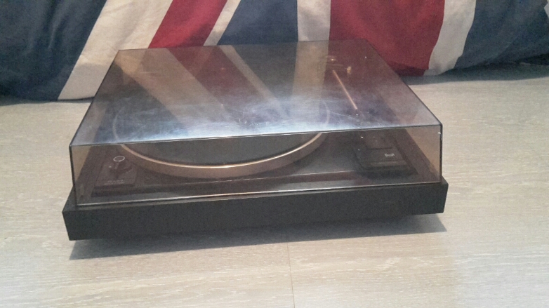

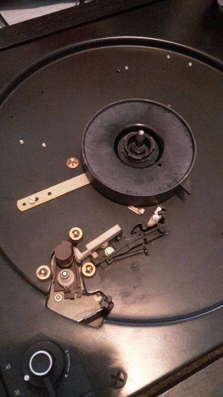

Bonjour à tous, aujourd'hui je vous prèsente une platine dual, la CS505-3, suspendue, a courroie et manuelle, la finition est vraiment très jolie, le meme bois noir que mes Kef Coda 7, ça changes des plastiques gris, je l'ai trouvée dans un vide grenier, j'ai pu négocier car il n'y a pas le diamant de la cellule, pas de charnières et le plastique pour bloquer le bras est cassé, pas grave à vrai dire, puisque j'ai un stylet Ortofon 10, mais ce n'est qu'en arrivant à la maison que je m'apperçois que les deux courroies sont cassées, celle pour l'entrainement du plateau etait cuite et se craquelais dans mes doigts, celle du pitch était coupé, j'ai commandé sur la baie une courroie d'entrainement, j'ai trouvée une courroie crantée pour le pitch mais 12€ ça refroidis surtout si ce n'est pas nécessaire au fonctionnement normal de la platine, si quelqu'un a une idée pour éviter d'avoir a racheter ça?

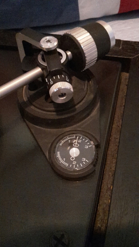

Petite question aussi, comment nettoyer la base du bras, et le tube du bras, il des petites taches on dirait.
Il est aussi marqué "carbon fibre", mais c'est quelle partie qui est en cette matière, le porte cellule?
Voila les photos de la bete, un compte rendu pour le son arrivera peut etre ce Week End...

La courroie de pitch peut se recoller à la cyano, testé sur les conseils d'EMT sur la courroie de la 601 que m'a filé Quentin et ça marche.

C'est bon, la courroie est réparée, ça marches niquel, encore merci Bentattoo!
