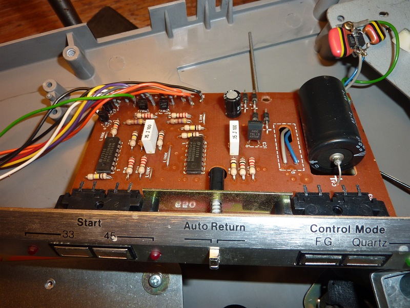

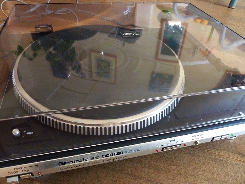

Platine sortie en 1979, voici une petite anglaise - une Garrard DDQ-650
Sa catégorie : Direct drive et semi-automatique (retour automatique du bras et arrêt plateau), avec contrôle de la vitesse par Quartz.
Les commandes se font par touches électroniques, d'où la mention sur le panneau de commande.
Les caractéristiques constructeur :
Méthode d'entraînement : entraînement direct
Moteur: quartz verrouillée, sans noyau DC
Plateau : 317mm en aluminium moulé sous pression
Vitesses : 33 et 45 tours
Rumble : 72dB
Fluctuations : 0,05%
Bras: type droit
Longueur effective: 230mm
Masse effective: 9.5g
gamme de poids de la cellule : 2,5 à 8g
Dimensions: 450 x 150 x 375
le plateau est correct mais on a vu plus lourd...1020g sur la balance, et il vient se positionner de son propre poids sur l'axe conique qui centre et bloque le plateau pour la rotation.
Les fonctions / réglages disponibles :
- Porte cellule amovible avec la possibilité de monter les cellules standards (1/2") entre 2,5 et 8g, réglage de la position de la pointe (avant-arrière) mais pas de l'azimut de la cellule...elle est censée se positionner directement dans l'alignement du porte cellule.
- Pitch réglable.
- Réglages du bras standards, équilibre et anti-skating.
- Bouton stop, avant la fin du disque.
- Lève-bras manuel.
Cette présentation fait suite à l'acquisition récente d'un lot de 2 platines identiques (c'est l'occasion qui fait le larron...), car je cherchais un set pour mixer pas cher afin de pouvoir faire goûter les joies du vinyle aux copines/copains lors des soirées à la maison !
Rien de tel que quelques galettes noires pour nous rajeunir un peu après un bon repas entre amis...n'est-ce pas ?!
L'état esthétique n'était pas parfait mais elles semblaient avoir été "raisonnablement" traitées depuis toutes ces années.
Si j'en ai le courage...(le temps...), je leur referai volontiers une peinture !
En attendant, elles tournent toutes les deux correctement avec une cellule Shure M75-6S qui me semble très correcte après les premières écoutes, mais il faudra que j'affine les réglages pour la force d'appuis et l'anti-skating (j'ai l'impression pour le moment que le bas du spectre n'est pas très présent...).
Etant donnée l'utilisation que je souhaite en faire, les fonctions et l'ergonomie générale me conviennent parfaitement (touches électroniques, retour automatique, réglage du pitch...) :
- elle est assez stable avec les pieds sur ressorts comme sur la plupart des platines "dj"
- le capot est amovible facilement car les charnières se glissent simplement dans des encoches sur la base
- elle reste peut encombrante car sans le capot, elle ne fait qu'une douzaine de cm de haut...
Seule chose qui me chagrine un peu : le bras qui semble peu évident à régler de par sa légèreté...et si on tapote un peu trop sur la base de la platine, il saute assez facilement...peut-être la différence avec mes Thorens à plateau suspendu ?!

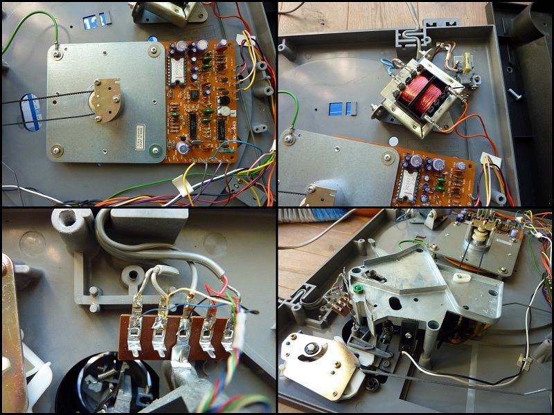

Plusieurs précisions :
Certaines parties sont estampillées "Made in Japan", je ne sais pas s'ils elles étaient montées en Angleterre ?!
Un bon point : le transfo est "suspendu" sous le chassie par 2 points avec caoutchoucs, et il est déjà monté en 240V.

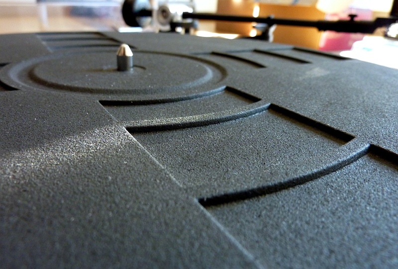

Quelques photos supplémentaires pour certains détails dont le couvre plateau qui semble de bonne qualité.

Sympa la présentation Olivier :cheer:
On y retrouve la longue courroie crantée des Garrard de l'époque. Je me demande si ça se trouve encore aujourd'hui
Effectivement le capot est en très bel état :yes!:
Attention au Rifa exploseur.... :dingue: et aux doigts sur le primaire du transfo pas isolé

Pour la courroie crantée...je sais qu'on en trouve chez Hifi phono house, mais je ne sais pas s'ils ont ce modèle ?
Le Rifa exploseur ?! à changer ? car j'ai trouvé comme de la limaille de fer agglutinée sur un des contacts du Rifa...c'est parti avec un coup de pinceau

Ce qui est pénible quand il explose ( le rifa ), c'est que , en plus de te faire sursauter, ça sent méga super très mauvais après !
De mon coté je le change dés que j'en voit un qui a plus de 20 ans ou qui a des traces de fatigue.
C'est après en avoir vu exploser 1 et tout seul, dans mon oscillo que j'ai appris à m'en méfier... :tinostar:
:cow:
obomusic
Messages : 940
Re: Garrard DDQ-650
Message par obomusic »
Merci pour l'info Philippe, car j'ai vu sur le net des photos avec le Rifa foutu...ben c'est pas beau à voir :vomi:
j'ai trouvé cette référence chez conrad : Condensateur anti-parasite PMR Kemet PMR209MC6100M100R30 sortie radiale 0.1 µF 250 V/AC, 630 V/DC 20 %
j'ai bon ?! Ma réf du RIFA est RIFA PME 265 MB 510 avec dessus 0.01uF.
