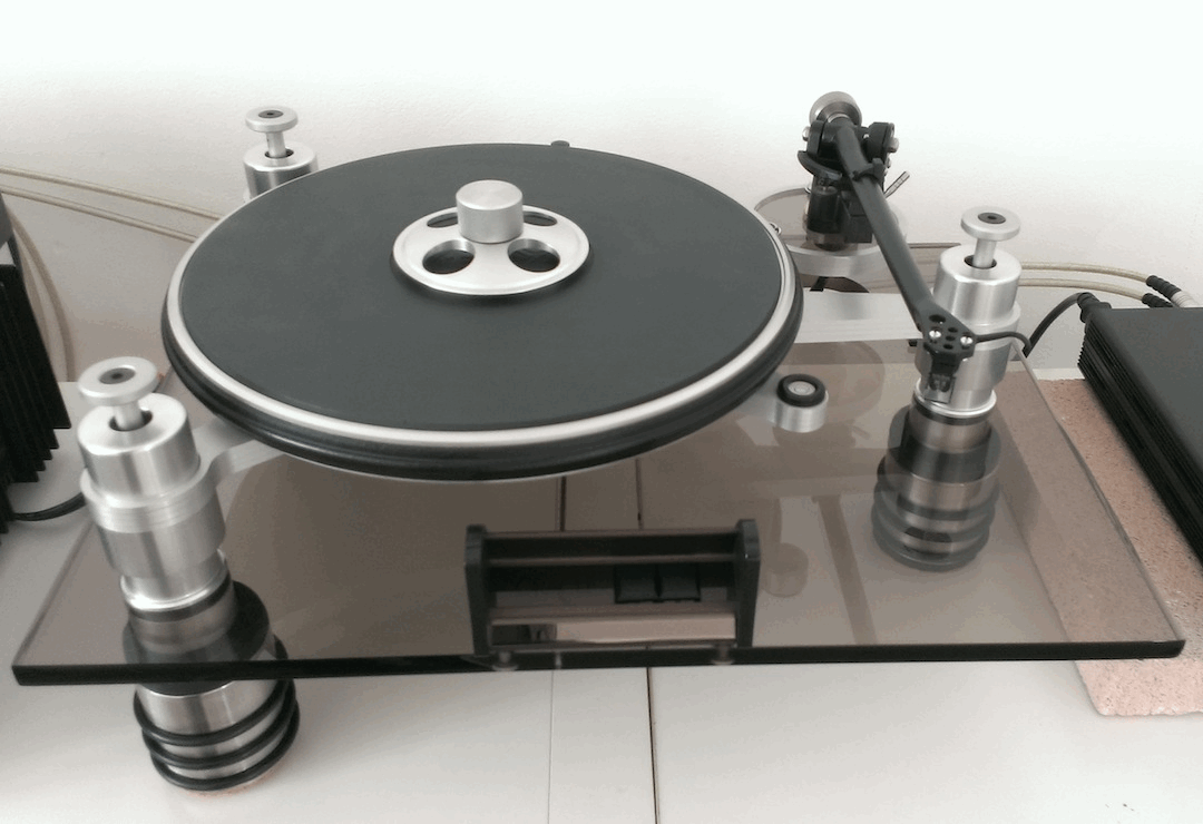

Je viens vous présenter ma dernière acquisition.
Il s'agit de la platine vinyle Canadienne Oracle Delphi MKI.
Acheté sur un forum voisin, le moteur était HS.
En fait la panne était mineure, une soudure sèche et remplacement du trimmer de réglage de vitesse.
Actuellement elle tourne parfaitement avec un bras Rega RB300 / cellule Ortofon MC10 mkII ( ex de Damien ) ;)
Que du bonheur.
C'est une pure merveille d'ingénierie au service de la musique.
Et puis quel bel objet !
Je ne connais pas la différence avec la mkII que nous a présenté " chaphlip "

Quelques images.

:hello: Frider84,
Content pour toi que tu ais cette merveille :yes!: Je pense que comme moi, tu n'es pas prêt de t'en lasser...
Elle est dans un superbe état et bravo pour tes photos.

Hello
Oui j'en profite et ne compte pas m'en séparer un jour.
C'est curieux car effectivement je devrais avoir le contre poids qui se fixe sous le châssis sur le puits pour l'équilibre fin des suspensions, mais il n'y ai pas
et il n'y a aucunes traces de sa fixation passé ?
L’étiquette d’identification avec le numéro de série de la platine n'existe plus !
Je commence a avoir un doute, est ce bien une MK1 ?
En tout cas le vendeur me la vendu pour une MK1.
Par chance le tarage des ressorts ( couleurs ) correspond a la masse du bras Rega RB300.
Car il faut le savoir, Oracle fourni différentes duretés de ressorts en fonction du bras installé !
jm

Hello,
Content de te retrouver ici, je te confirme que ta platine est bien une MKI, comme tu le sais je possède la même. Le contre poids qui se fixe sous le plateau se serre uniquement sur le fut central de l'ensemble il n'y a donc pas de pieces supplémentaires si ce n'est le contre poids lui même qui visiblement ne t'as pas été livré avec la platine.
