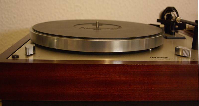

Et bien et bien Petronne ? Et le polissage du bord du plateau ?

Le bord du grand plateau s'oxyde facilement sur les Thorens.
Plusieurs possibilités s'offrent à toi :
- Pierre d'argile, c'est long mais c'est bon
- Miror, long également.
- Polish automobile + disque en coton au bout d'une dremel.
On peut passer d'un produit à l'autre, mais j'ai eu les meilleurs résultats avec le Polish.
L'inconvénient, c'est que ça fait une sorte de bouillie grise pas très agréable, il faut faire ça dehors de préférence et bien essuyer après.
Le plateau de ma 160 après un passage au polish :

Je sais ce qu'il me reste à faire; y a t'il une marque particulière pour le polish?

J'en ai essayé trois et j'ai retenu : Abel Auto, Polish Micro-rayures. C'est un flacon Bleu.

Je me demande si il ne m'en reste pas dans mon box car je l'utilisais pour les chromes de ma vieilles Honda CX 500 de mars 79 qui y repose toujours.

Cette platine plutot rare ( serie centenial) est magnifique.
Pour tout ceux qui veulent economiser du temps et de l´argent et surtout qui veulent un aspect d´origine je conseil d´utiliser tout simplement un tanpon de fine laine de verre (type scotch) ou encore mieux de la gomme diamatée.
Car une belle finition brillante ne tient pas trop longtemps il faut pulveriser avec un film de peinture transparente pour la proteger.
Regarde si ton petit plateau est en Aluminium sur ta serie.
Joel

Pour polir l'alu, belgom alu c'est top. Les polish auto sont des abrasifs pour plastiques puisqu'il sont fait pour lustrer les vernis polyuréthane qui sont finalement du plastiques, ça marche quand même mais c'est plus long. Le top étant la brosse à polir sur touret avec la pâte spécial alu ou metal (bleu)
