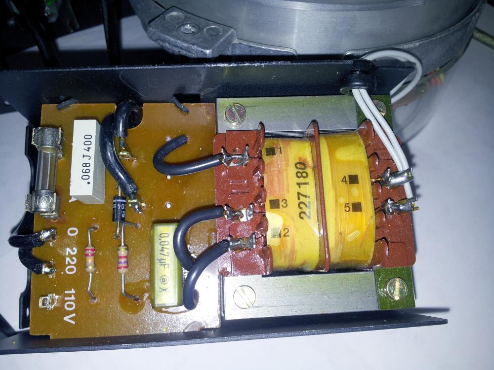

Voici l'intérieur de l'alimentation ; le blindage doit être efficace alors que le transformateur est si proche de la cellule. Je me demande si une bobine mobile à bas niveau de sortie, vu le gain nécessaire derrière, capte du 50Hz ou pas - quelqu'un a essayé peut-être ?

dans la boîte du transfo vires ou remplaces le condo Rifa 0,047µf 250V ~ X avant qu'il ne fume
contrairement à ce que tu penses le transfo est placé à l'opposé du bras , en lecture la cellule se trouve au dessus du boîtier du contact de marche
ce boitier peut contenir un autre Rifa
