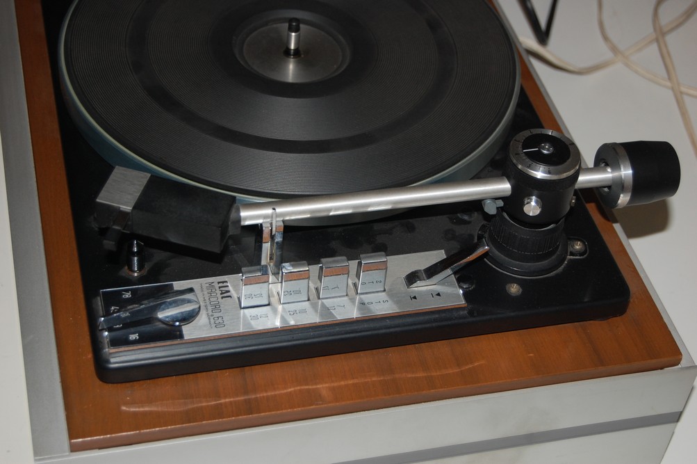

je vous présente cette platine ELAC MIRACORD 630
après un nettoyage et un regraissage des organes internes -chirurgie délicate-
cette platine tourne sans probleme et aux bonnes vitesses pour le peu qu'on actionne le levier de changement de vitesse :genial:
après remplacement du diamant originel par un NOS Zafira
la voilà repartie pour de longues heures de bons et loyaux services
sauf que......
j'arrive pas à régler la force d'appui
je m'en vais non de ce pas mais le plus tôt qu'il me sera possible
sensibiliser les pros du réglage de bras dans la boite à questions rubrique j'y arrive pas tout seul
en attendant voici des photos de l'engin

Salut fofjip
Ma 1ere platine :love: que de souvenirs;
Bon, pour le réglage,si je me souviens bien,il faut aligner la pointe du diamant face au petit teton qui ce trouve sur le chassis(il coulisse en hauteur pour affiner le réglage);celui-ci ce fait en tounant la vis qui ce trouve à l'avant du porte cellule(avant et arriere sur le chariot interne).
Une fois la pointe bien aligner,il faut mettre la bague de poids à zéro(là elle est à 4 grammes :/ ) et se servir du contre poids à l'arriere pour mettre le bras en équilibre à l'horizontal(comme une balance),apres,il n'y a plus qu'a afficher le poids recommandé en tournant la bague que tu a mis à zéro sur la bonne valeur.
Il y a également la bague de réglage de l'anti skating qui ce trouve au pied de ton bras qu'il faut régler....généralement la valeur à mettre correspond à la même que celle du poids de la cellule.
