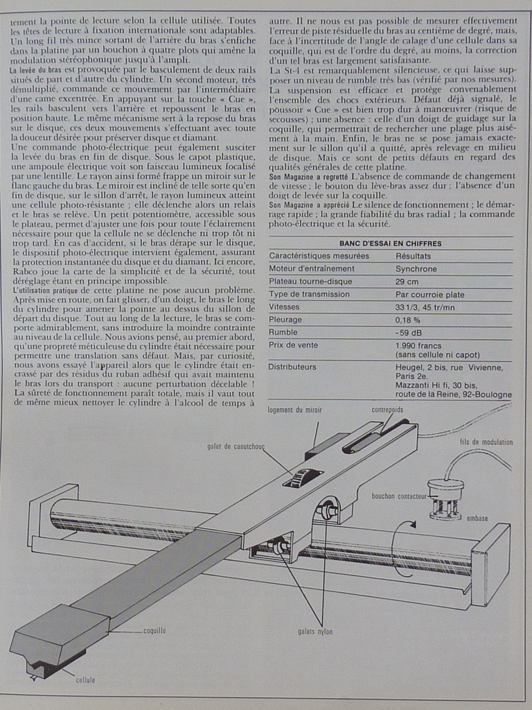

Avant de commencer la présentation de cette Rabco ST-4, je reposte ici le banc d' essai paru dans Son Magazine

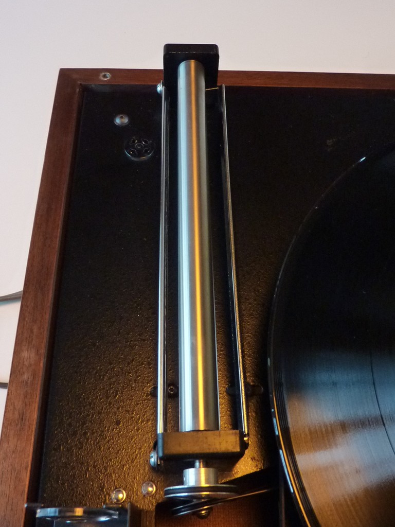

C' est celle-là ... et j' en profite pour remercier celui qui m' a prévenu de cette annonce.
Elle a besoin d' une petite restauration niveau électronique, mais mécaniquement elle est saine.
C' est une platine à 2 moteurs ..

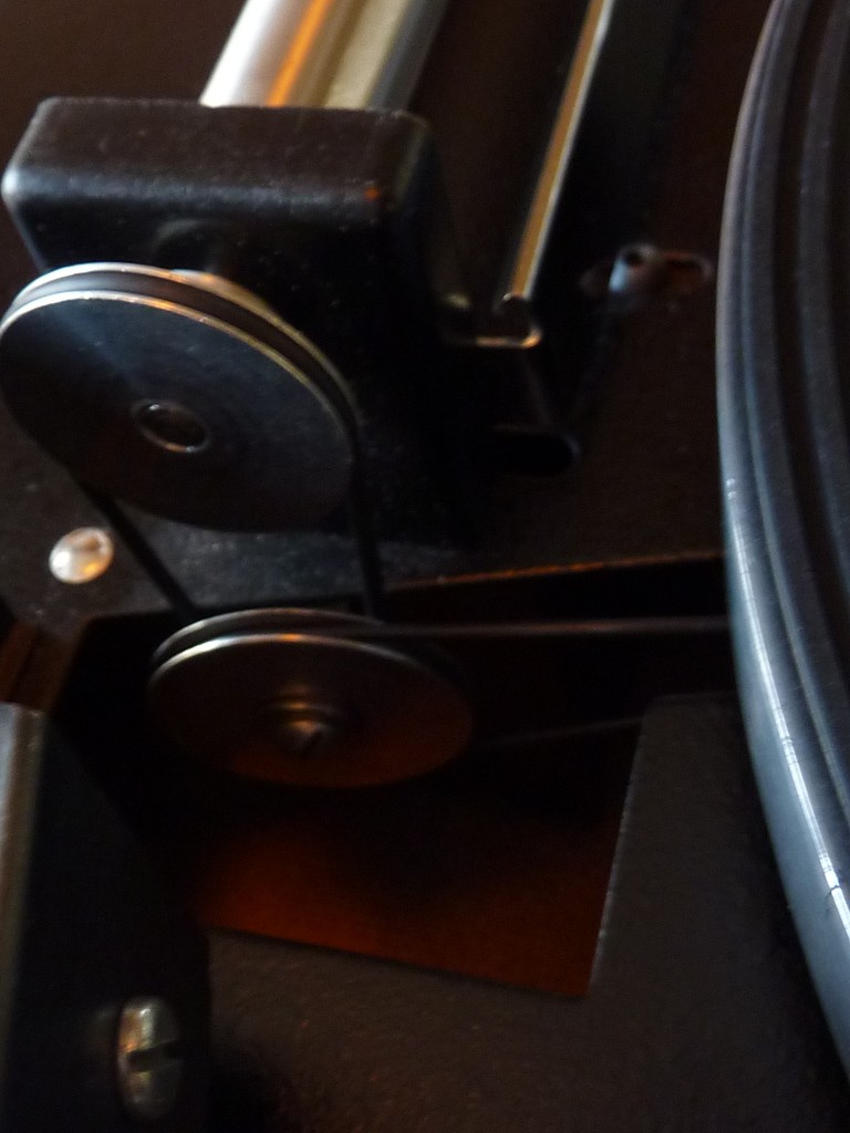

Le moteur principal entraine le plateau à l' aide d' une courroie plate. Ce plateau possède en haut de son axe une gorge prévue pour recevoir une courroie à section ronde.
Cette courroie entraine à son tour un cylindre dédié aux déplacements du bras de lecture.
Le second moteur, relié à un réducteur, est dédié au lève-bras qui est la barre chromée visible à droite du cylindre sur la dernière photo.

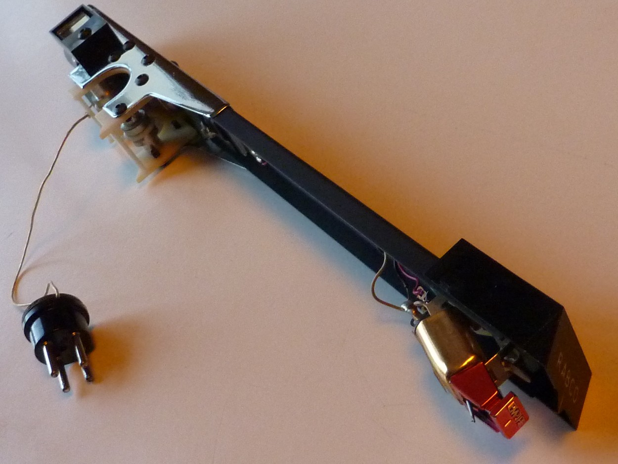

Voici le bras lecture ...indépendant ..... et son connecteur

Je ne m' attends pas à une révolution Rémi ... c' est avant tout le coté "insolite" de l' objet qui m' intéresse.
Dans le banc d' essai que j' ai posté, ils en parlent très bien et résument parfaitement les possibilités de cette table.

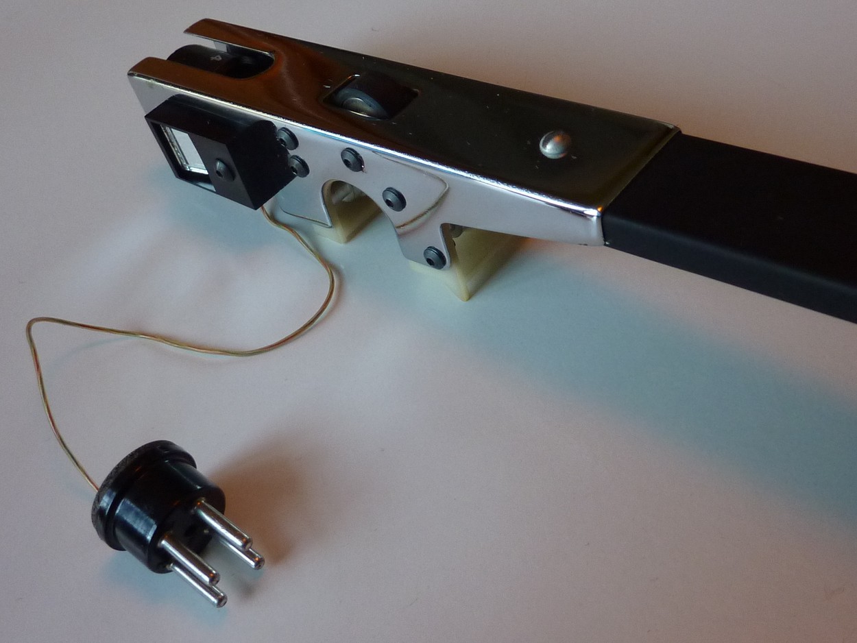

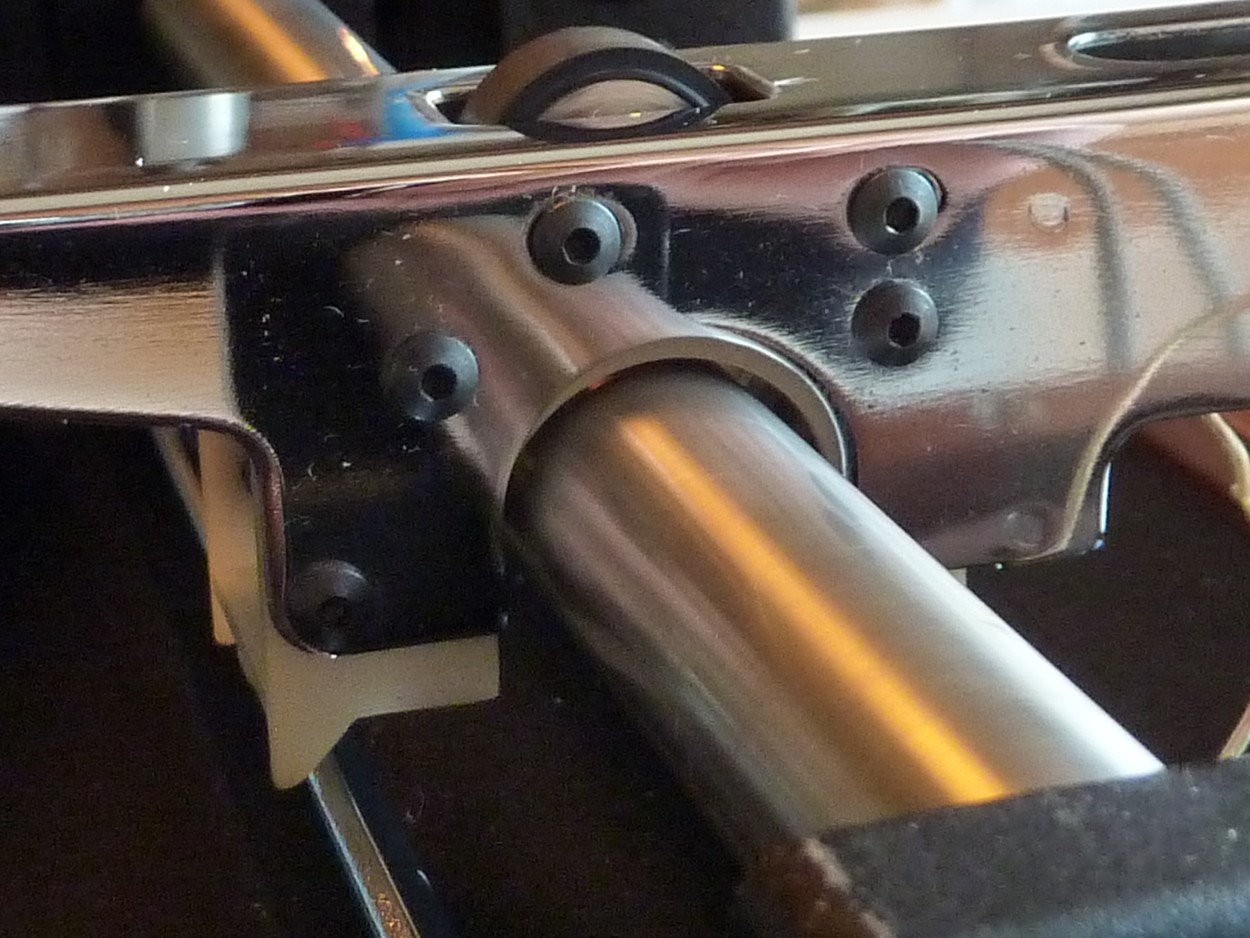

Voici les détails du pivot "fictif" du bras ...
La roue supérieure avec le bandage noir, en appui sur le cylindre en rotation lente, permet de maintenir le bras en position horizontale .
Les 2 roues avant et arrière permettent de conserver la tangente en déplaçant le bras, toujours à l' aide du cylindre en rotation lente.
Détail du pivot posé sur le cylindre en position de lecture du disque.
Sur la photo, la barre faisant office de lève-bras est en position basse.

Merci pour ces belles photos, on se rend mieux compte de la complexité de ce système
