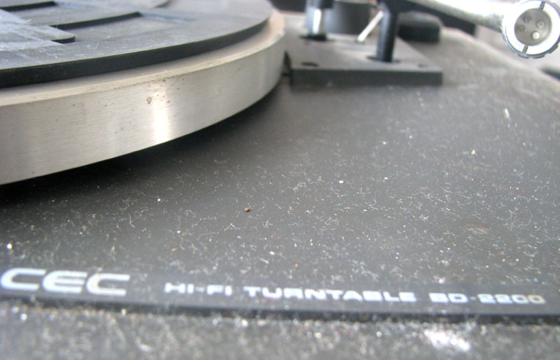

Bref, porte Montmartre donc, je guette en passant tout ce qui pourrait ressembler à des vinyles ou à de la hifi dans le bric à brac étalé à même le sol par les biffins et, un coup de chance ne venant jamais seul, j’aperçois une platine... CEC. C'est pas courant CEC, je n'en avais jamais vu qu'en photo. Certes, elle est sale et sans cellule, mais rien ne semble cassé. Et puis le bras en S, le capot arrondi aux angles, les deux boutons sympathiques de chaque côté, pas d'hésitation, je repars avec le platine sous le bras moyennant la somme de 9 euros, tout ce qu'il me restait dans la poche.

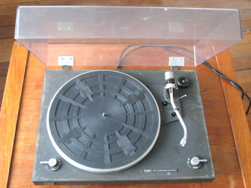

Je vous la livre en l'état :
et après un début de nettoyage :
C'est une platine à courroie, avec cordon DIN. Le cadre est en aglo plaqué, le socle en plastique plutôt épais.

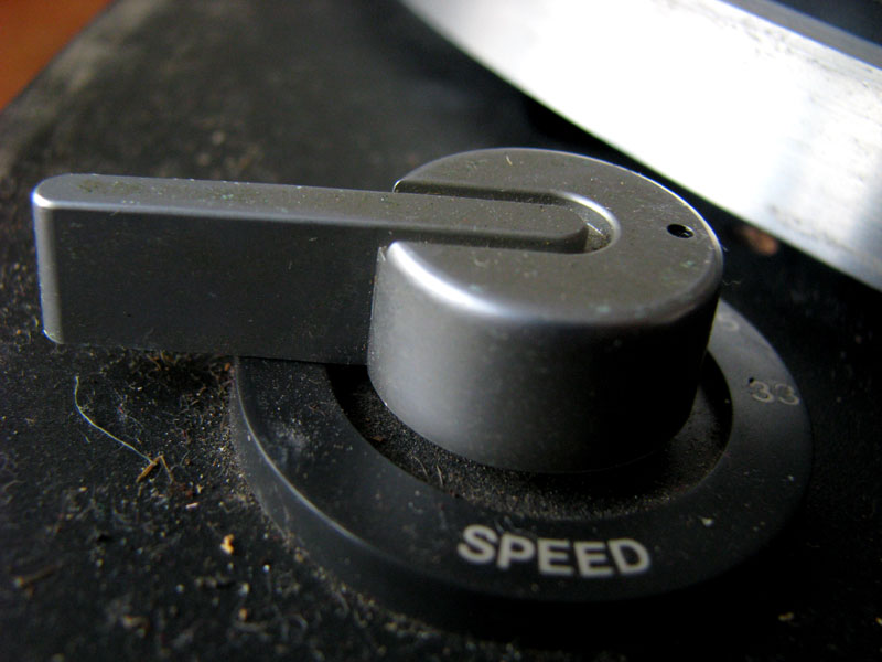

Le fonctionnement se fait par deux boutons : un pour le bras, l'autre pour la vitesse.

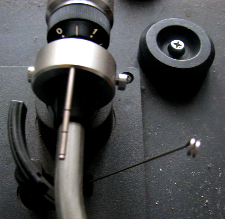

Le système de contrepoids consiste en une tige crantée parallèle au bras et en une tige de fil de fer qui se termine en volute. Je suppose qu'un fil de nylon munis d'un petit poids devait être attaché à la tige et passer par la volute.

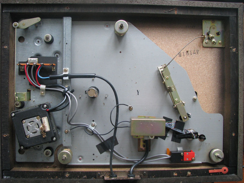

En voici les entrailles :

Et puis, quel poids pour le contrepoids ? Y a-t-il des pêcheurs parmis nous ?

Seul défaut : la platine se met à tourner dès qu'elle est branchée et de s'arrête que lorsqu'on la débranche. Normalement, quand il n'y a pas de bouton on/off, c'est la rotation du pivot du bras qui déclenche la rotation du plateau, mais comment vérifier ?

Le petit bout rouge qui dépasse de la pièce noir et rouge sert certainement à l'arrêt de la platine. Il faut que la pièce noir au dessus viennent l'enclencher. certainement de la graisse séchée qui empêche ce fonctionnement.

Oui en effet nada, j'ai réglé le bras pour qu'il arrive au niveau du bout rouge : le bout s'enfonce, la platine s'arrête mais reprend aussitôt avec le retour du bras.
Le boitier est serti (les deux vis servent à le désolidariser du support), on ne peut donc pas l'ouvrir, je crois que c'est fichu, sauf à trouver une pièce de remplacement.

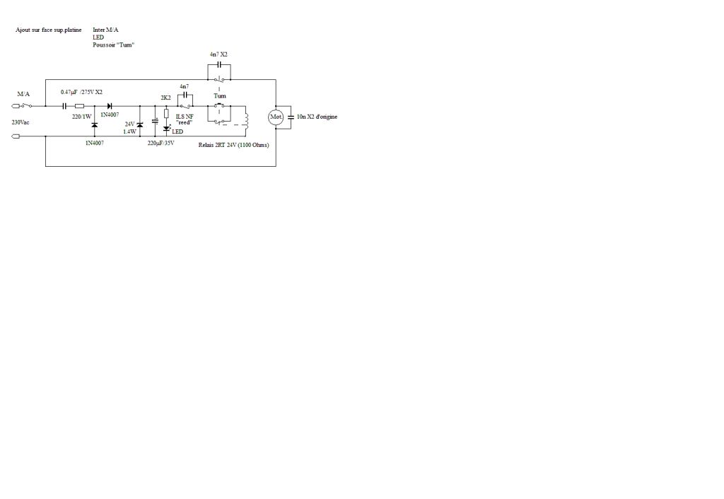

C'est une platine d'entrée de gamme...complètement ratée en ce qui concerne l'arrêt en fin de disque, l'effort d'enfoncement du petit bouton rouge par le levier noir solidaire du bras est tel, que l'effort exercé sur le bras empêche ce dernier d'e suivre les sillons du disque et la cellule dérape sans pouvoir actionner l'inter d'arrêt.
J'ai viré ce système barbare pour le remplacer par un contact reed (ILS) actionné par un aimant collé en bout du levier solidaire du bras et un rien d'électronique visible en PJ.
La fonction d'arrêt en fin de disque est réalisée ainsi que l'arrêt total lorsqu'on ramène le bras au repos contrairement à la platine d'origine qui faisait redémarrer la rotation du plateau... sans autre moyen d'arrêt que de débrancher le secteur!! CEC a vraiment été très sec sur ce coup!!:)
- Shéma élec modif
