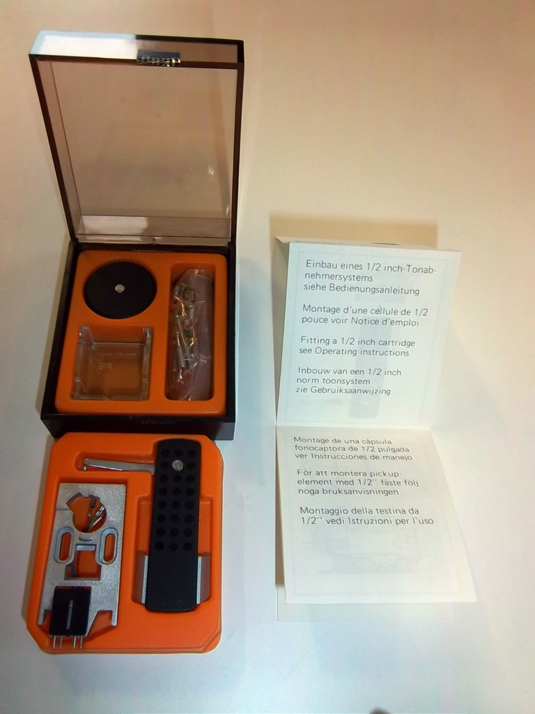

Le problème avec cette platine est l' embout de bras adopté par Dual pour la monte d' origine. Il ne peut recevoir que cette cellule.
Dans le carton, avec chaque Dual 731Q, il y avait une petite boite d' accessoires permettant de changer cet embout de bras et d' y monter le support de cellule identique à celui que l' on trouve sur les séries 12xx, 5xx, 6xx et7xx.
Il est indispensable si l' on veut exploiter au mieux les possibilités de cette table de lecture.
Le voici :
Le voici :
