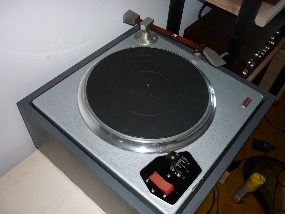

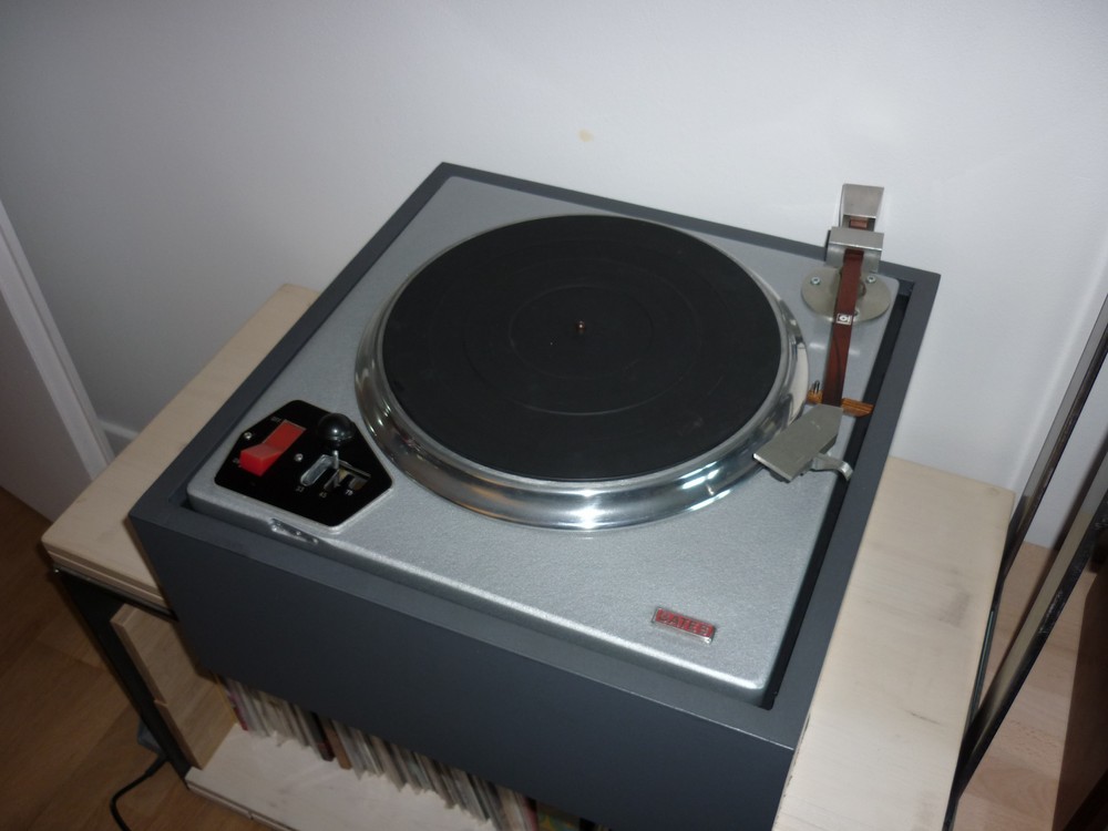

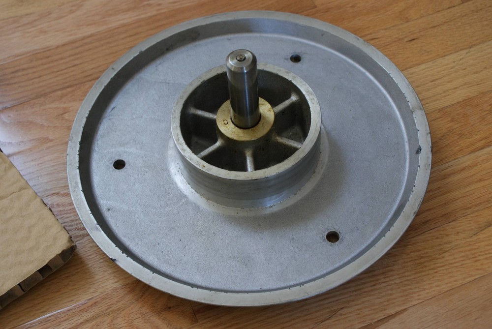

La société Gates a été fondé par Parker Gates en 1922 , elle produisait de nombreux appareils essentiellement destinés à la radiodiffusion .Cette platine est un exemple de ce que la société produisait , elle a été fabriqué dans les années 50 .Petite anecdote Parker Gates a utilisé les initiales de sa mère CB (Cora B ) pour la référence de cette platine .

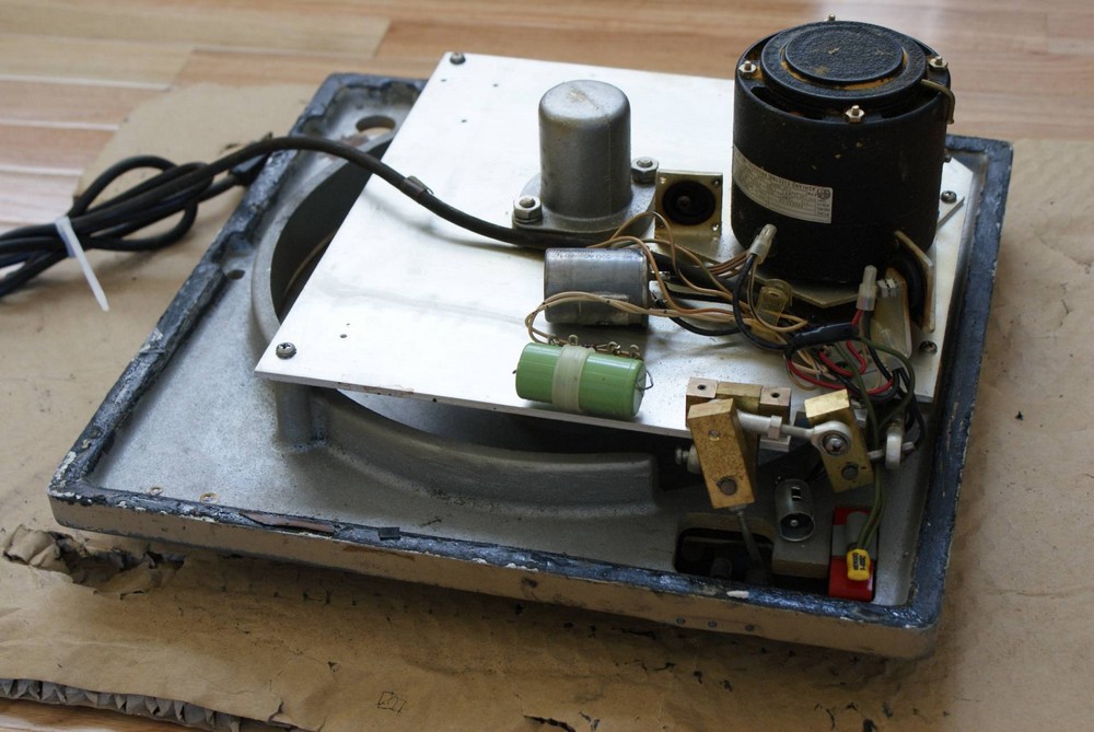

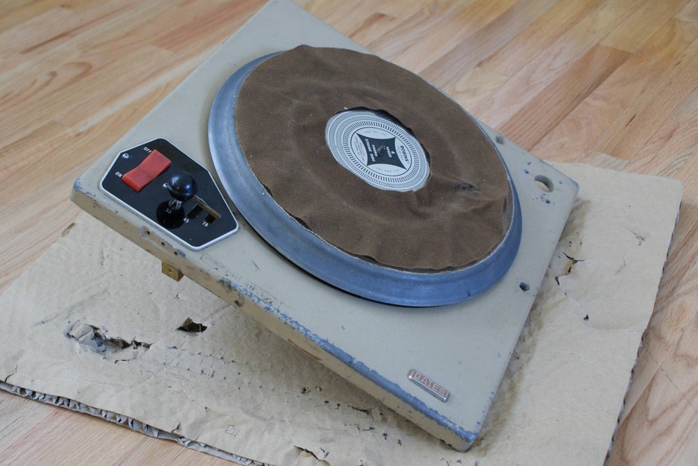

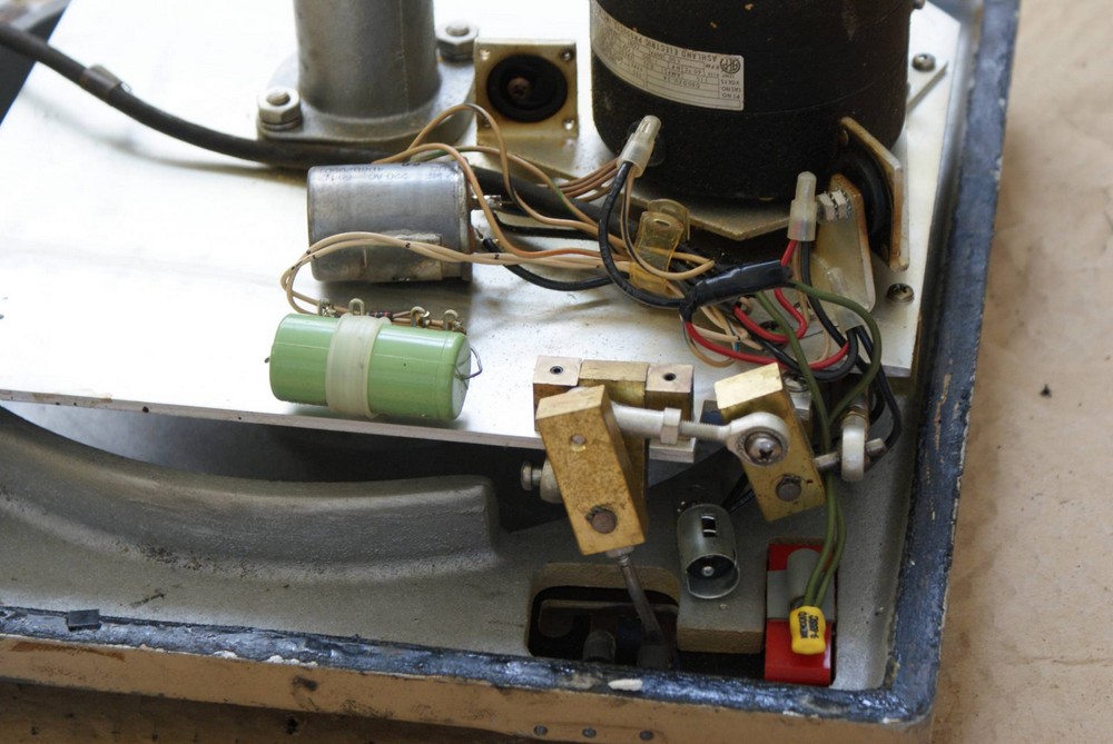

Cette platine est équipée d ' un moteur Ashland spécifique à la marque, l ' axe du plateau est impressionnant ! Le châssis est lourd , la construction simple et bien pensé .La platine que j ' ai récupéré était un peu une ruine elle a été entièrement démonté nettoyé et repeinte l' adaptation d ' une poulie 50 hz est un passage obligé avant de pouvoir l ' utiliser, c ' est une chose qui est beaucoup plus compliquée a faire que sur une Russco .Elle a été équipé d ' un bras Micro trak ( très utilise dans la radiodiffusion americaine ) au niveau du son c ' est une excellente surprise elle est très musicale c ' est très dynamique ! Je pense que cette platine est l ' une des meilleures que je possède .

Si j' ai bien compris, l' entrainement du plateau se fait sur la couronne intérieure et non sur l' extérieure comme la plupart des tables de lecture à entrainement par galet ;)

Oui l ' entrainement se fait par la couronne intérieure , c ' est vrai que je commence a en avoir pas mal .... des platines ... mais pas assez pour ouvrir un musée .C ' est une vrai passion pour moi de remonter ces vieilles platines , de chercher des renseignements sur l' histoire de ces engins oublié .Merci beaucoup pour les compliments !
