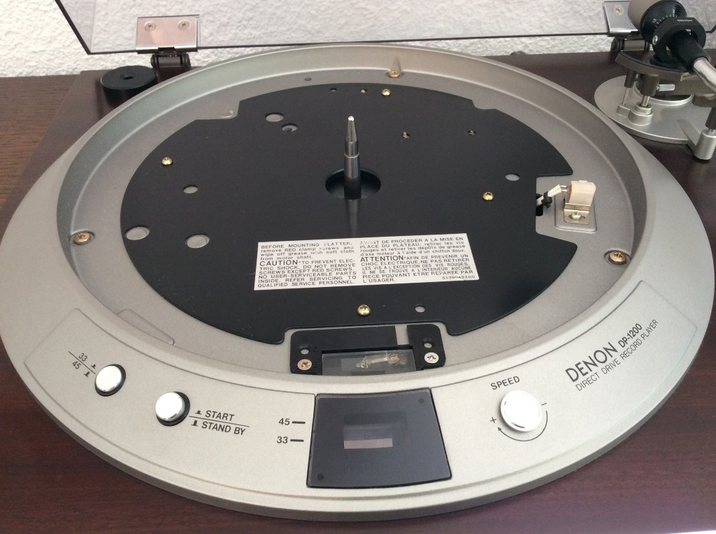

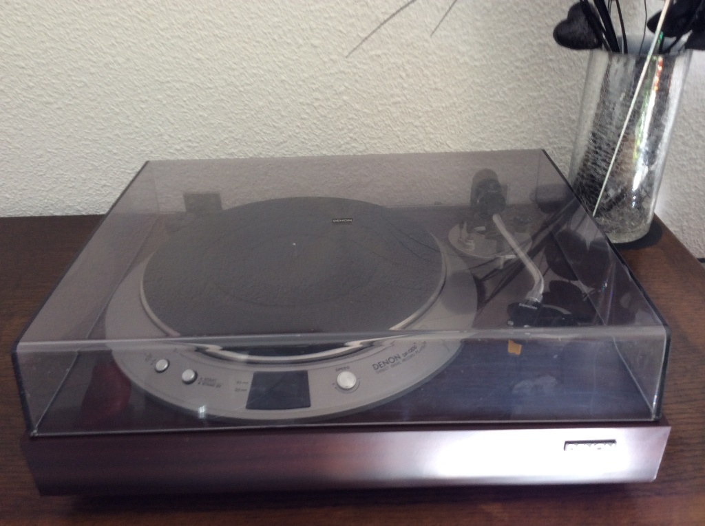

:hello: Voici la présentation de cette superbe platine DENON DP 1200 qu'un sympathique vendeur m'a réservé pendant 15 jours malgré les surenchères...
Un problème de corrélation entre l'affichage du stroboscope et la vitesse réelle, plus le stylet casse de la cellule Ortofon F15E m'a permis de l'avoir à un bon prix, après le nettoyage du potentiomètre de réglage de la vitesse, elle à retrouvée un bon fonctionnement.
Mes premiers essais sont très bons avec la shure V15IV, c'est une platine semi-automatique avec un relevage sans contact en fin de disque.

Un bel appareil que j'apprécie vraiment. Il est très fiable sauf les petits problèmes habituels comme le nettoyage du potentiomètre de réglage de la vitesse que tu viens de réaliser.

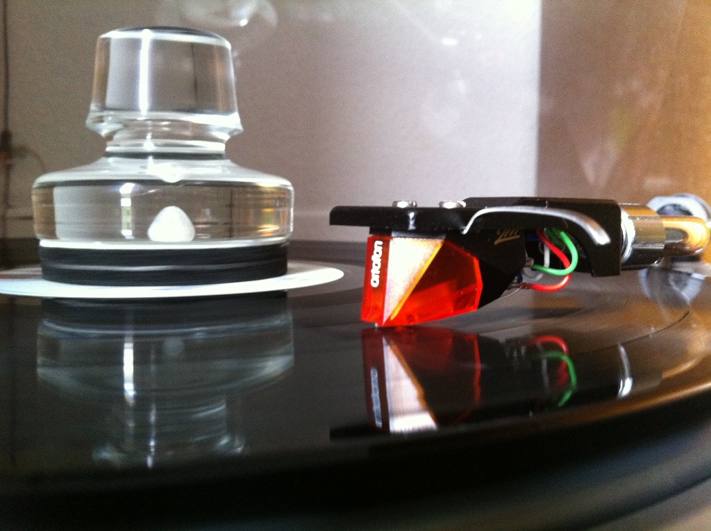

Je viens de recevoir sa nouvelle partenaire qui est en rodage: :love:
Elle est actuellement en promo ici:http://www.homecinesolutions.fr/p/5538-cellule-platine-vinyles-ortofon-2m-bronze

Bien la Bronze à ce prix, l'ensemble est très beau et bien présenté :yes!:
