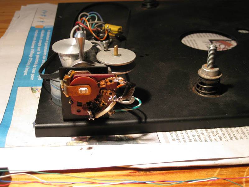

Le défaut des platines ERA c'est que la carte du circuit imprimé faisant la liaison, câbles du bras de lecture-câbles RCA est fixée sur le socle et non pas sur la platine. Donc si vous ouvrez la "boîte" et bien très vite vous ne pouvez rien faire parce que la socle est solidaire de la platine du fait des 5 petits câbles du bras de lecture. Vous vous énervez un poil et hop, les câbles en question se retrouvent dessoudés de la carte du circuit imprimé. Je suis clair? Non, pas trop? Alors photo:
Fichier(s) joint(s):
Donc voici le fond de la platine. Remarquez qu'il est en acier et pas en Isorel comme beaucoup de platines de l'époque (Thorens, Pioneer) Avantage? La platine ne fait pas boîte de résonance comme le signale à juste titre les publicités de la marque. Vous pouvez tapoter du doigt la platine lorsqu'elle fonctionne, vous n'entendez pas l'écho du choc dans les enceintes.
Zut! J'ouvre ou j'ouvre pas. Si jamais j'ouvre, j'aurais du mal à faire jouer la garantie du constructeur (un peu floue, la garantie!). Tant pis j'ouvre!

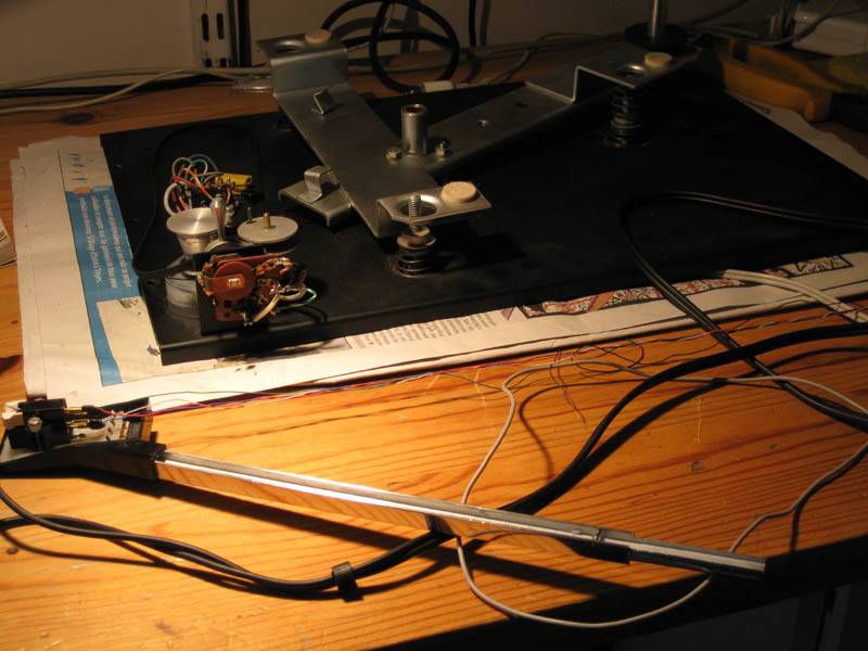

Pour ceux qui n'ont (encore) jamais ouvert une "boîte" ERA voici comment ça se présente, une fois qu'on a sorti le plateau, le contre-plateau, le bras de lecture.
Vous voyez les deux tiges de métal qui reposent sur ressort et qui assurent la suspension de l'ensemble plateau, bras de lecture. En haut, à droite le pivot du bras de lecture et juste derrière sur deux vis avec entretoise, le petit circuit imprimé sur lequel sont soudés les 5 câbles du bras de lecture (on pourrait dire les 5 fils tellement ils sont fins) et les câbles RCA avec celui qui fait masse.
En bas, à gauche, le commutateur marche/arrêt qui sert aussi de sélecteur de vitesse. J'y reviendrai à celui-là parce qu'il m'a joué un tour de cochon.
NB la 444 est conçue de la même manière. Sauf qu'elle n'a pas la suspension.

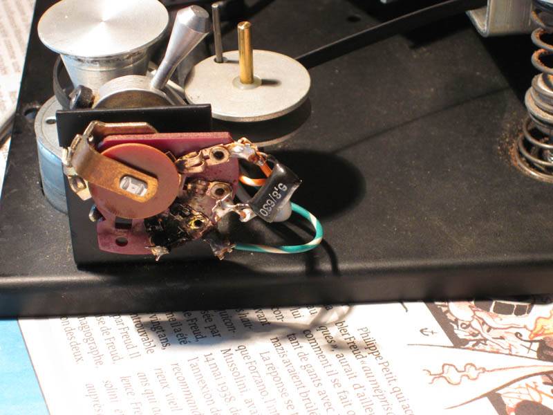

Je vais donc remonter lorsque: Boum, explosion, grosse étincelle, et disjonction du circuit électrique. Damned! que s'est-il passé?
Et bien un superbe court-circuit dû sans doute à un truc qui trainait sur la table! Quand on est bordéliqie, (Alain ne dis pas du mals de toi :evil: !!!)
Donc ça a cramé. Mais quoi, un condensateur? Je jette un œil sur la platine ERA 1000 que je possède et je vois que ce qui a sauté c'est un pont en fer qui relie les deux points.
Je coupe donc un petit morceau de fil électrique que je soude entre les deux points.
J'essaie en m'éloignant, la main sur le téléphone prêt à faire le 15, au cas où. Rien. C'est à dire que le moteur fonctionne à nouveau. Chance non?

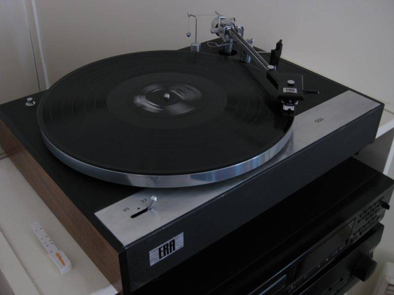

Et voici le résultat:
Un petit défaut, j'ai laissé un peu trop de câbles à la sortie du pivot. Mais d'un autre côté, si je dois à nouveau ouvrir la boîte, j'aurais un peu de mou avant... d'arracher les soudures!
Enfin du travail pour obtenir ce que j'avais déjà; une platine qui fonctionne très correctement.
