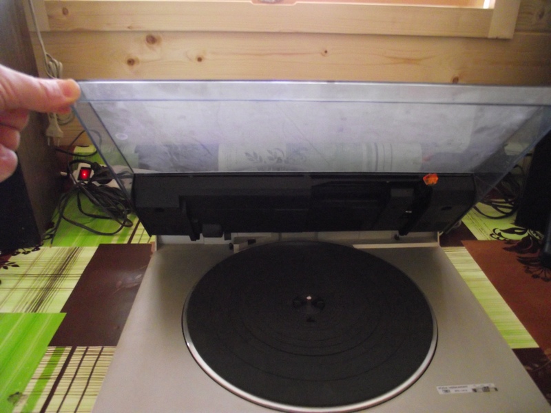

coté plateau :

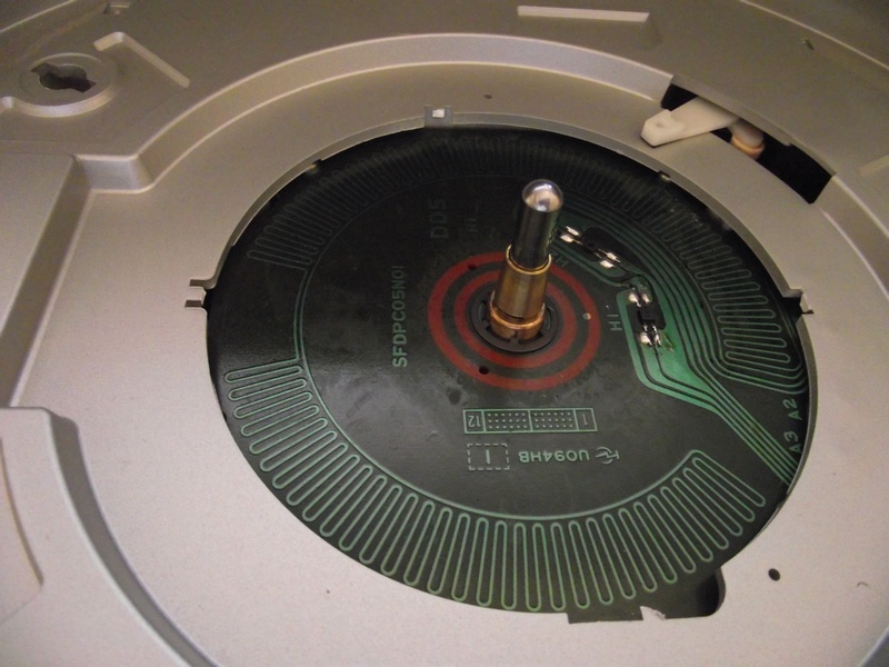

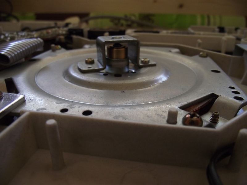

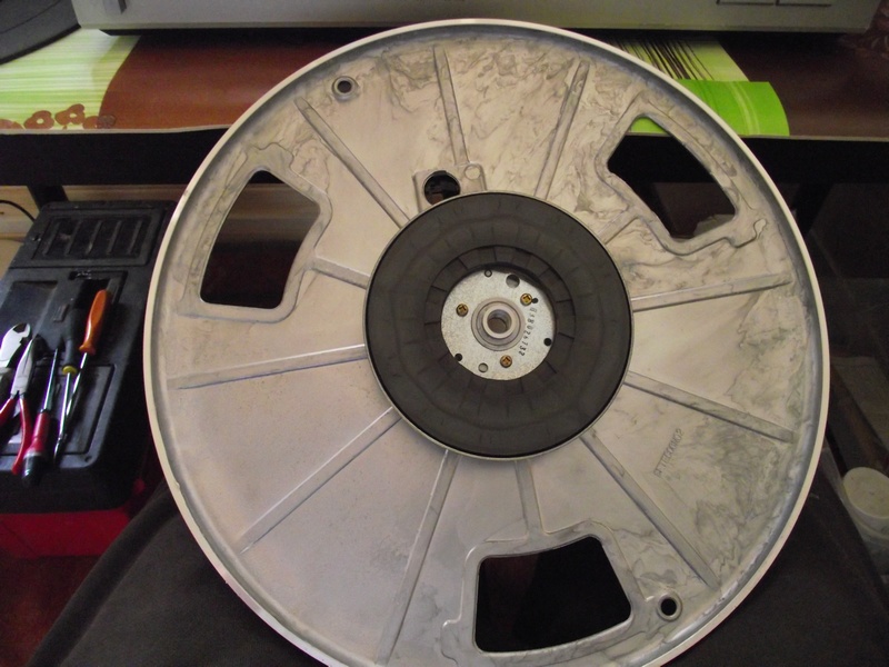

Apres un nettoyage léger dessus dessous et dedans (mais la c’était propre) j’ai juste mis une goûte d’huile fine sous la bille de l’axe du plateau et une chouillete de KF2 sur les petits contacts des automatismes.
Pas trop envie de polisher le capot. Donc juste un coup de plumeau pour enlever la poussière sans rayer plus et un produit de mousse pour le PC plus un chiffon doux.
Arrive ensuite le dépannage de la détection du format du diamètre des disques (33 ou 45 t).
Le capteur plateau de présence de disque fonctionne bien, de ce coté pas de soucis.
C’était juste un petit pb mécanique sur le capteur périphérique.
Le capteur ici, qui est judicieusement fait avec une double articulation actionne un petit bi-lames dessous.
Je l’ai légèrement dévissé et recalé, voila c’est tout. ;supersmil:
Et voila ça détecte bien le format de disque et la cellule se pose au bon endroit maintenant. :bounce:

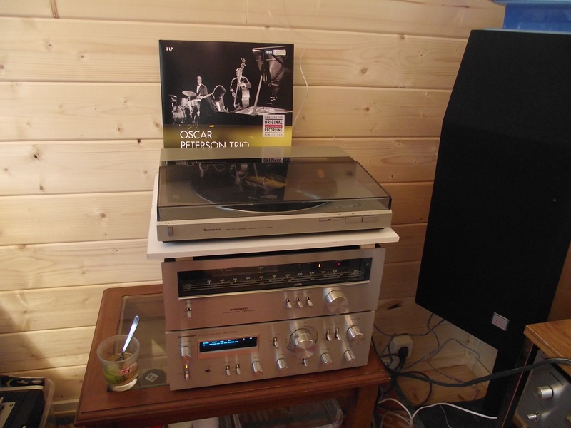

En maintenant en écoute
