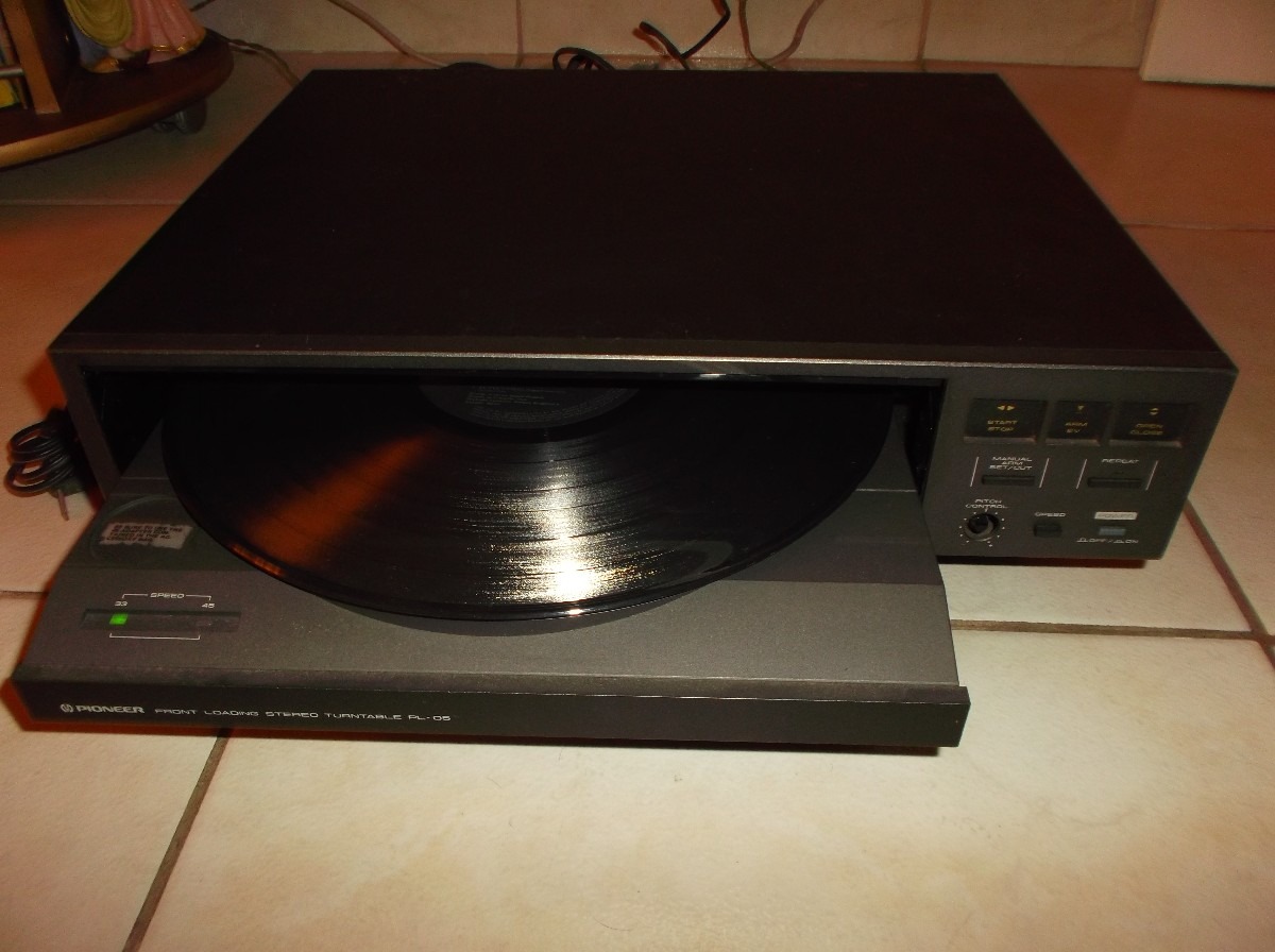

J'ai pu acquérir pour 3 rondelles une platine Pioneer PL-05. Mais ça, pour certains,ous le saviez déjà.
Un modèle sur lequel le plateau sort du châssis et un bras sort alors de sa "cachette" et vient se poser délicatement sur le disque. En temps normal.
Après un rapide essai, il est apparu que le mécanisme de sorti du plateau était plus que fainéant et que ce même plateau ne tournait plus.
:pleure2:
Passer le temps de la première déception, la bestiole est revenue sur la table d'opération (les photos viendront plus tard) et après une rapide mise à l'air de la triperie interne (propre) il est devenu évident que quelqu'un avait déjà procédé à un semblant d'autopsie mais avait lâché le morceau vue les entrailles de la bestiole.
En fait, après un minutieux décapage et nettoyage (pinceau, compresseur et F2) et un graissage des différentes glissières, tout marche normalement, hormis le plateau car la courroie étaient vraiment HS. Rapide essai avec un élastique (oui, je sais :whistle: ...) juste pour voir que, quand bien même, le plateau tournait bien et effectivement il tourne très bien.
La courroie étant disponible en Allemagne, je l'attends maintenant pour faire un compte rendu plus détaillé.

Comme promis !
ENFIN !
Après une (très, trop ?) longue attente, une petite enveloppe brune dans la boite aux lettres en provenance d’outre Rhin.
Das Brief aus Deutschland
Calmement je l’ouvre et apparait alors la courroie pour la platine PL-05. Bon, ben yapluka !
La courroie
La courroie
Je récupère cette dernière et la place derechef sur la table d’opération.
- Tournevis !
- Pince !
- Marteau !
- Tronçonneuse !
Naaaan, je plaisante.
Voilà donc la PL-05 sur la table d’opération et très facilement nous pouvons alors mettre la courroie en place : c’est un jeu d’enfants (fingers in the nose quoi …).
Rapide mise en route et vérification des fonctions : tout est OK !
Nous posons délicatement un disque sur le plateau et lançons la lecture … Quelques secondes d’attente fébrile … Quelques craquements et … miracle ça marche ! La musique sort des HP !
Quelques manipulations plus tard, et on peut même lire les disques le plateau sorti … Bon ce n’est pas la platine du siècle, mais elle est tellement rare et ludique ! Et capricieuse !!
